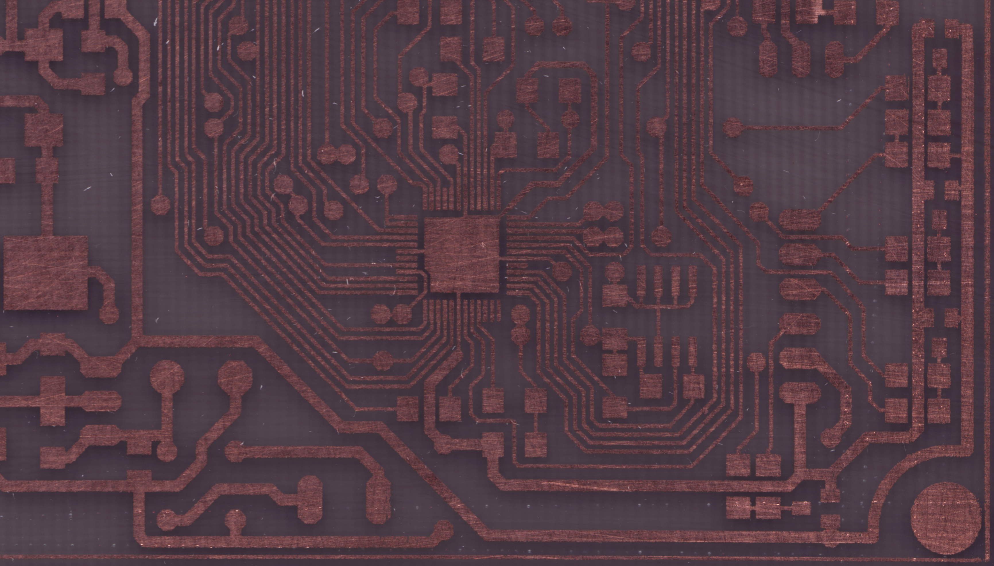

Ty stránky znám. Tady je výsledek dnešního snažení:
ferguson
Příspěvky: 461
Registrován: 20. 8. 2008, 7:51
Bydliště: Žilina
Příspěvek 29. 8. 2009, 6:08
co viac treba? ved je to uplne perfektne! a je to vytlacene obyc. farbou?? co to povie na FeCl3???
c.honza
Příspěvky: 76
Registrován: 9. 9. 2007, 11:05
Bydliště: val. mez.
Příspěvek 29. 8. 2009, 7:18
Je to solvent barva, která se používá ve velkoformátovém tisku, přesný typ zjistím. Tady je výsledek po leptání:
.xxx.
Příspěvky: 433
Registrován: 29. 8. 2008, 9:24
Bydliště: cz
Příspěvek 29. 8. 2009, 7:54
no idealni to jeste rozhodne neni, zatim tomu chybi ostrost a "spolehlivost"
ps. ... chtelo by to, venovat vice pozornosti priprave povrchu
c.honza
Příspěvky: 76
Bydliště: val. mez.
Příspěvek 29. 8. 2009, 8:21
Z téhle tiskárny prostě víc vyždímat nejde http://www.epson.com.au/products/inkjet/c20ux.asp nehledě na to, zě je z druhé ruky a už mněla cosi zasebou (trysky byly úplně ucpané a některé se mi k tisknutí nepodařilo vůbec přesvědčit). Příští týden jdu koupit něco nového a lepšího.
k
Příspěvky: 814
Registrován: 12. 8. 2008, 12:00
Bydliště: Kosice SK
Příspěvek 31. 8. 2009, 8:31
c.honza píše:Je to solvent barva, která se používá ve velkoformátovém tisku, pøesný typ zjistím. Tady je výsledek po leptání:
Cim ste tu dosku cistili pred leptanim ? :) to je tak 80-ka smirgel ? ;)) Inac vysledok prekvapivo pekny.
