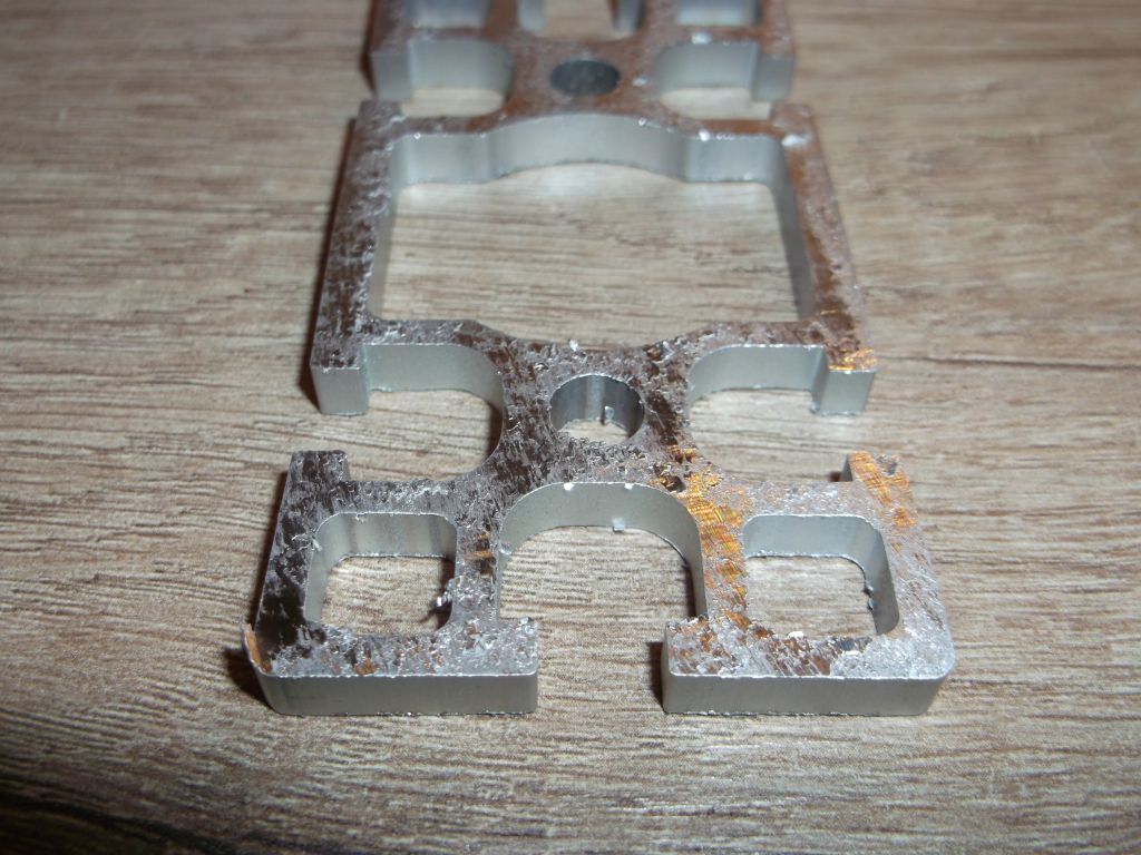

Vieš na základe fotky poradiť, či to tlačím správne?

na zakladě fotky maš totalně tupej kotouč, ten řez je strašnej, řez musí zustat čistý a skoro hladký. ja jsem teť mimo dilnu. budu v uterý tak ti pošlu fotku řezu jak by měl vypadat.
a taky jej maš asi zalepený. zuby musý být čisté. U hliniku jak se začne lepit na zuby tak je jasné že jsou tupé zuby.
u železa to je o citu, časem poznaš kdy je potřeba brousit.

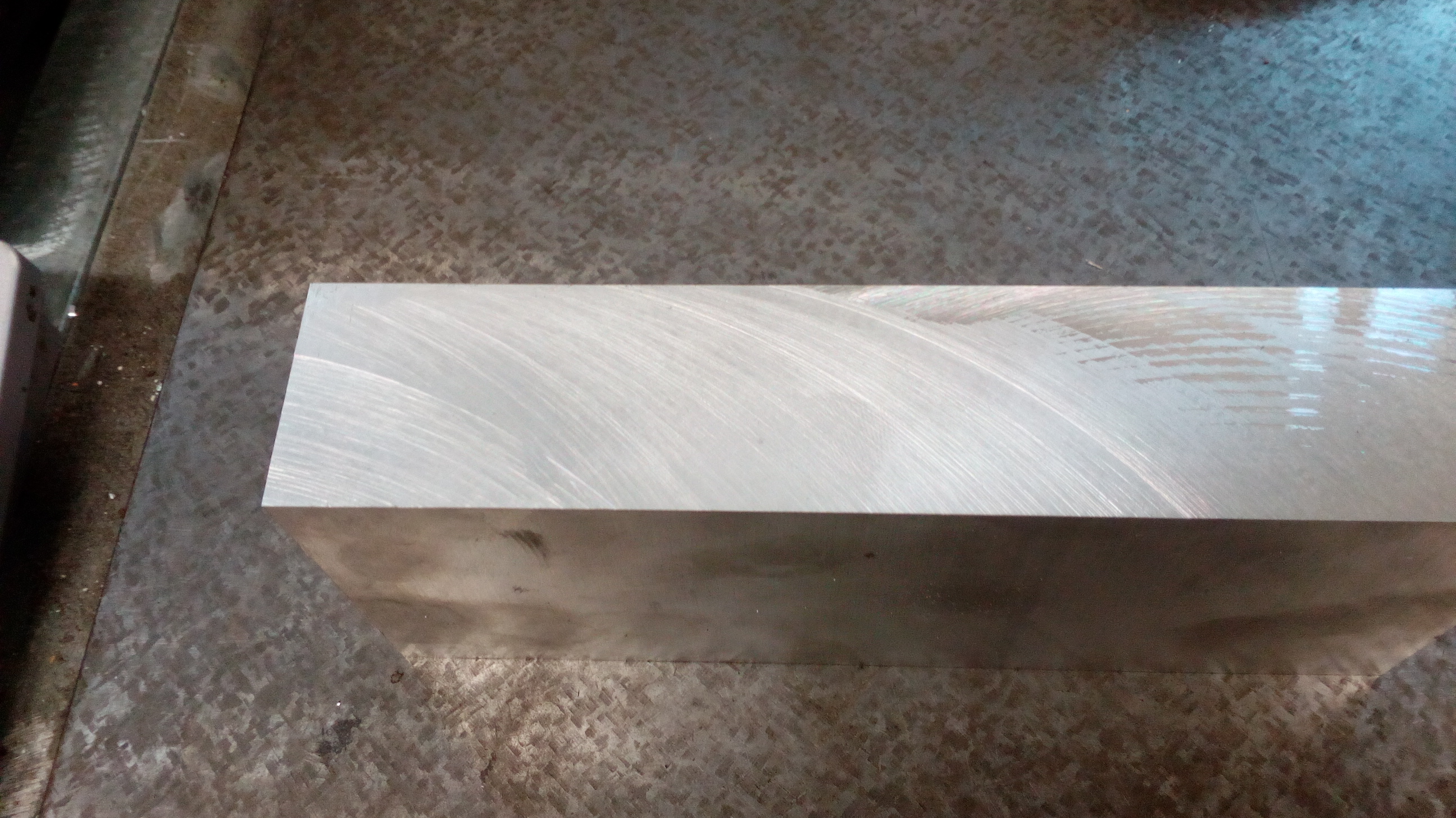

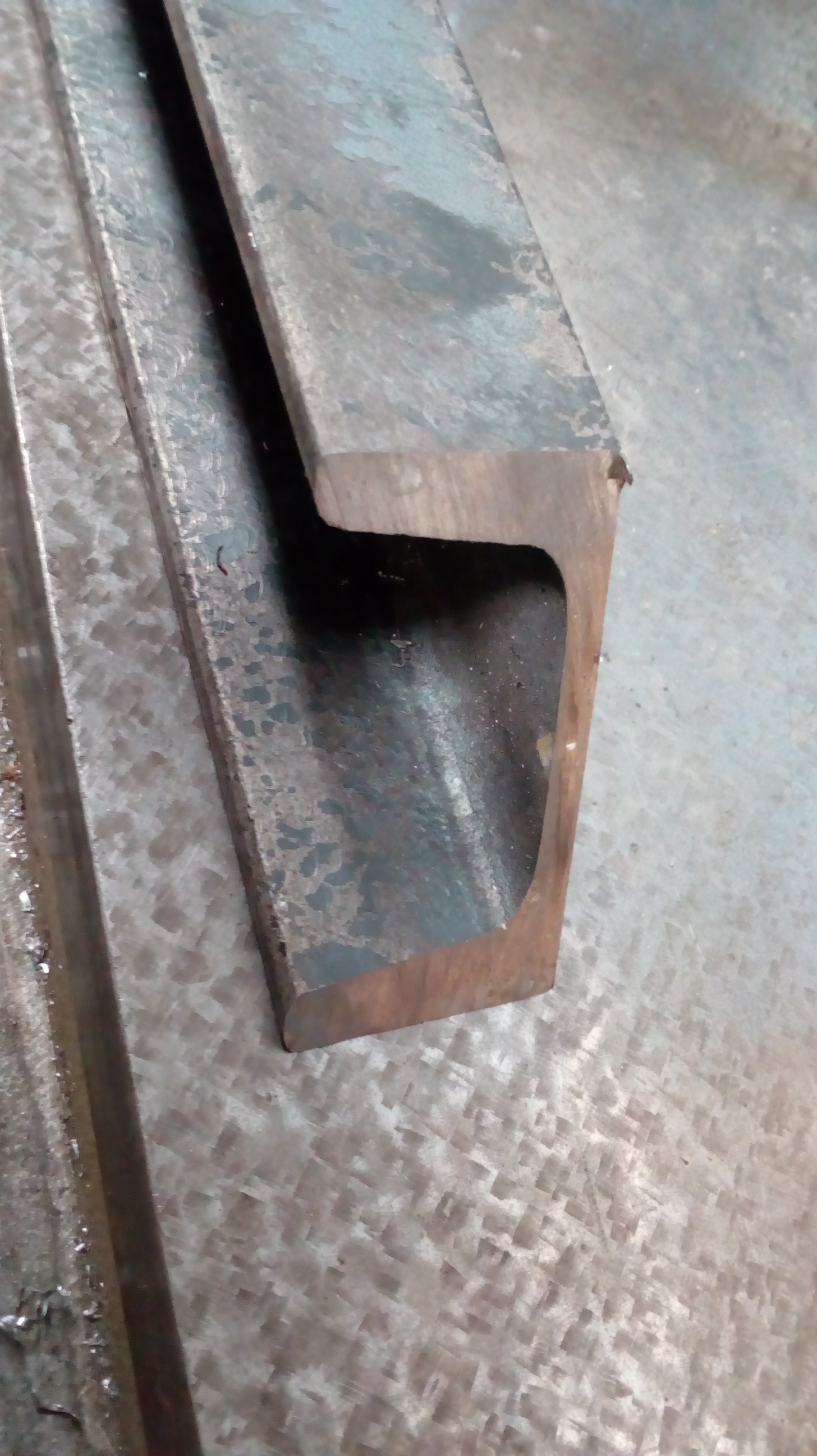

Ja na hlinik te Nkovej, Mam ale i jeden na lamino TFZ-P a přijde mi že řeže uplně stejně. Lamino jsem neřezal už tak 10 let tak jej použivam na hlinik a plasty...
fotka dural tloušťka 40mm
U profil železo 50x40mm stěna cca 6mm
Nešlo mi to ani zanic vyfotit lip.
řez je ale pěkně hladký , fotka dost skresluje..
ten profil je řezaný pod uhlem , ma to tak byt.. :)

to železné účko je rezané SK alebo DIA kotúčom?

Sk pilou CMT
