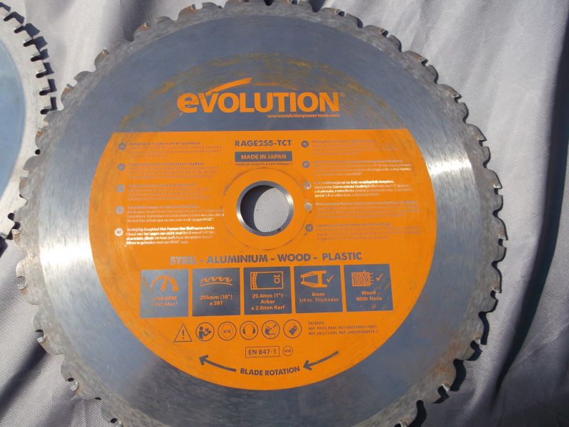

zámer bol na rezanie hliníkových profilov, oceľových joklovín, pásovín a pod. S originálnym univerzálnym kotúčom som potreboval rezať rúrky cca 48x3,5mm. kotúč vydržal asi 15 rezov a bol tupý.

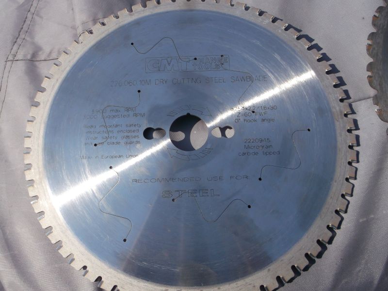

kúpil som kotúč CMT na oceľ a ten vydržal toho ešte menej a už nejde do rezu.
Kde robím chybu?

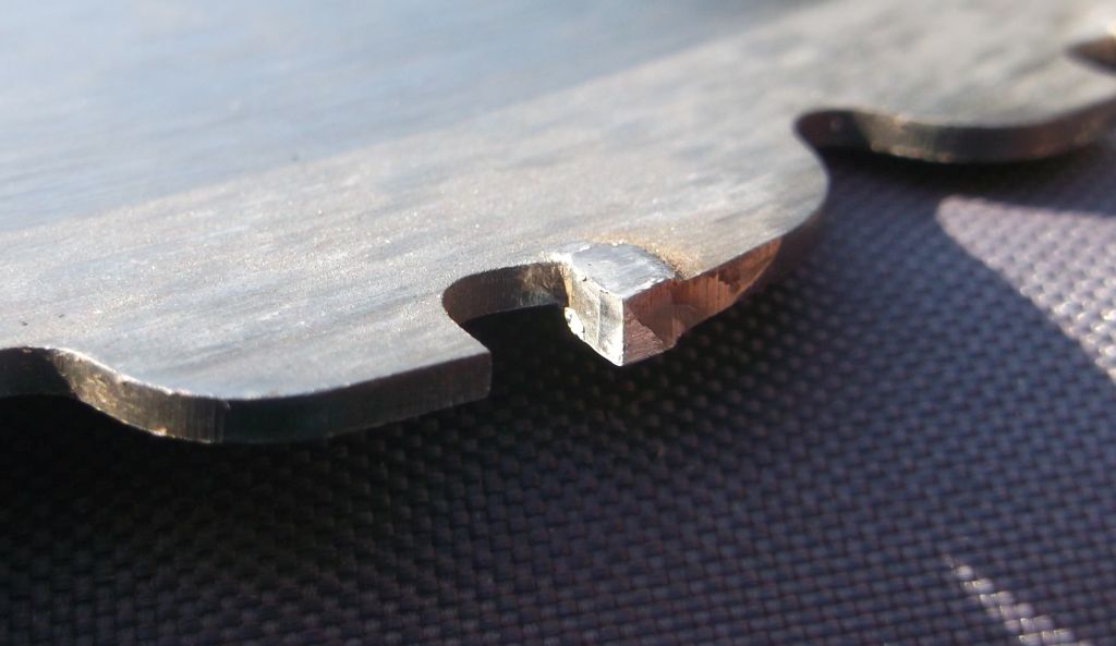

Je takéto rýchle otupenie normálne? Zuby majú dosť zodratý chrbát.
originál kotúč
originál kotúč
opotrebený zub
opotrebený zub

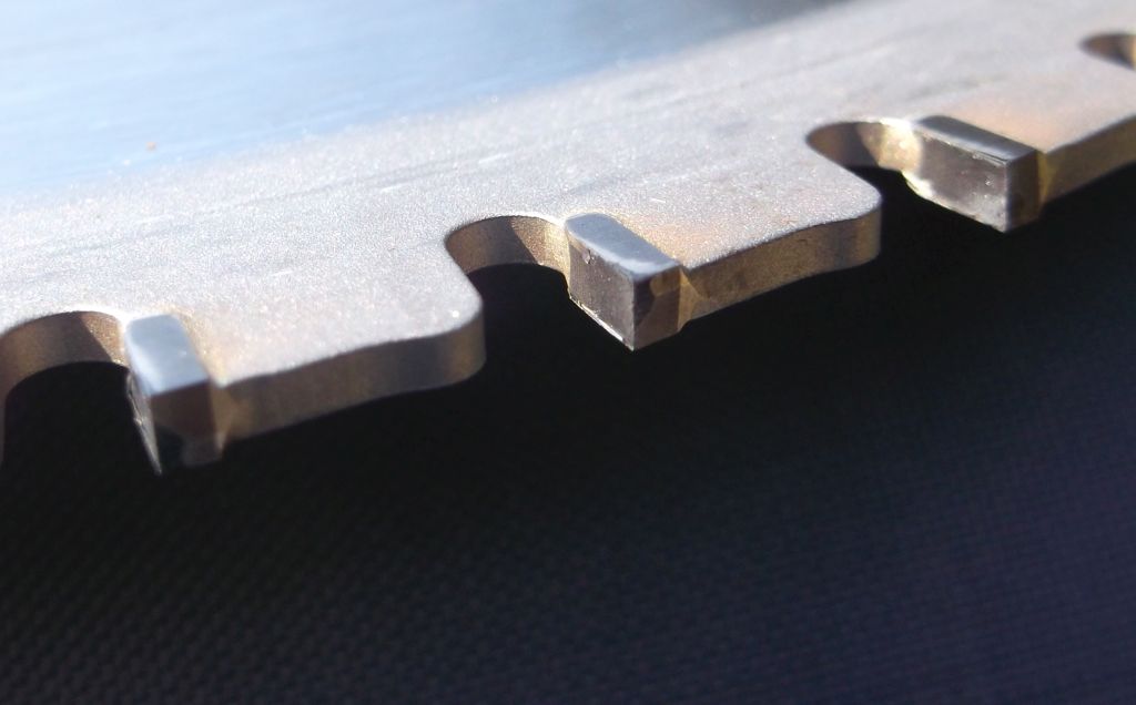

zuby kotúča CMT
zuby kotúča CMT

oba kotouče co maš nejsou na hliník !!! oni se až tak neotupí jako spíš zalepí a pak vyštipe.
ten oiginal je dobrý tak na dřevo a tenke železo. , jsou měké a vybrují, proto se zatupí , jsou prostě nanic....
CMT je dobrý , pokud je opravdu na železo tak jenom na železo !! řezáním hliniku jej zničíš a rychle zatupíš...
na hliník si kup kotouč od pilany na AL slitiny.
všeobecně to dělám tak že pokud koupim nový kotouč udělám pár řezu a pak jde na brusku. To první nabroušení z fabriky stojí zaprd......
tyhle zubové kotouč jsou na přesné řezání, pokud chceš řezat železo na kvantitu kup si diamantový kotouč na železo. Por roce řezání na něm nepoznam že by znej ubylo...
vypada takhle pohledej po netu i jine vyrobce:
http://www.naradi-dewalt.cz/dia-kotouc- ... -4038.html" onclick="window.open(this.href);return false;
je vysloveně nutné použít kotouče na material který jsou určené !! :wink: jinak se tupí a budeš často brousit.
ja brousim tak jednou za dva měsíce, vydrží tak 150 řezu jeklu 100x50x8. není ještě tupý, ale davam jemně liznout, pokud se zatupí moc musiš hodně zbrousit zuby a to je škoda...
pouvažuj o tom diamantu...

už jsi je brousil ? bacha na geometrii, na železo 12 stupňu.
A četl jsem si to ještě jednou, píšeš že netlačíš... bacha pila musi řezat ne škrábat, musi jit stoho špony ne prach.. je potřeba trochu tlačit, pila se sklidni nedrnčí a řeže líp. miň se tupí.
