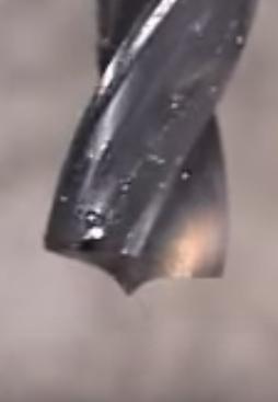

spirálové broušení vrtáků na kov, špice jako do dřeva, vrcholový úhel 170st
https://www.youtube.com/watch?v=MqcjU4AEVUU
další ukázka spirálového broušení https://www.youtube.com/watch?v=xRhBHOPqvRI

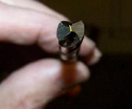

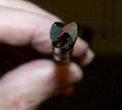

ještě trochu k ostření s daným přípravkem
někde uvádí, že je důležitý přesah vrtáku od dorazu
pochopil jsem ale, že daleko důležitější je srovnat broušený břit s osou otáčení přípravku (to je ta osa 12mm v kleštině) Je jedno, jak se nastaví trojúhelníkový doraz, je jen důležité, aby břit při broušení byl rovnoběžný s osou.
Pokud břit není srovnaný, dopadne střed vrtáku takto
správně je třeba docílit co nejkratší přechod břitů - a to jde ovlivnit správnou pozicí břitu při broušení.
