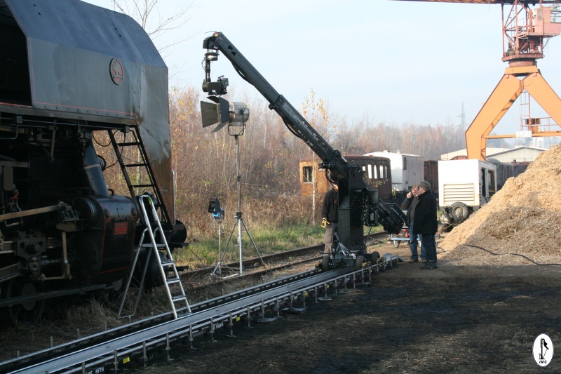

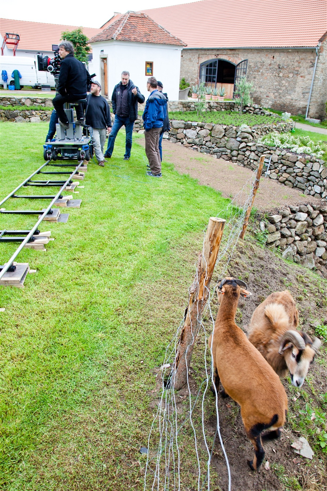

tak tady máš kamerovou jízdu i s jeřábem jak se "šteluje" kolem železničního svršku v terénu a jinou subtilnější ...
.. budeš potřebovat hodně špalíčků a klínů ...
a nakonec až začne pršet a zafouká vítr -zvedne písek a naletí na koleje ..
tak to nechci být u toho maléru že ten záběr nejde zopakovat ..
ono u filmu jde především o to aby kamera "nedrncala" to že jede po vlně nemusí vadit a naopak je třeba i záměr..
