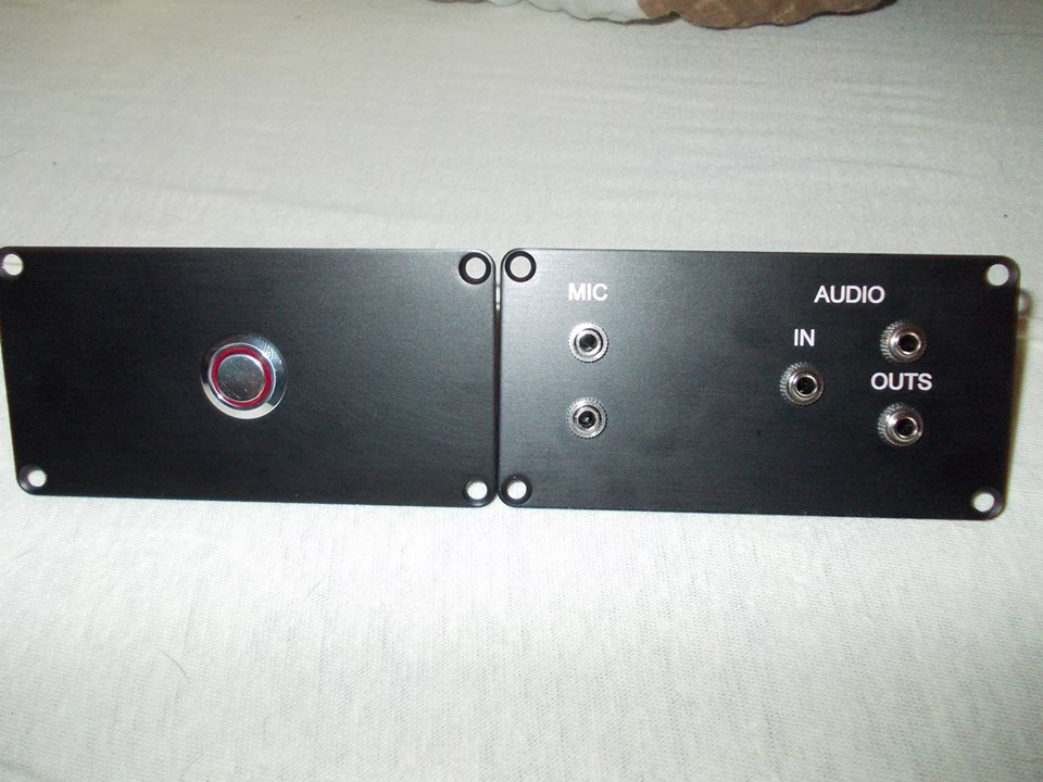

Ten panel, cos taky ukazoval, vypadá dost dobře. Takže třeba jseš fakt šikovnej, a pak možná i nějakou legraci za 8000 Kč uvedeš do stavu, že to bude v praxi použitelné. Přeju ti to, ale moc tomu nevěřím. A pokud se ti to fakt povede, tak do toho dáš dost peněz a ještě více času.
Jinak to množné číslo u výstupů (OUTS) mi přijde trochu zvláštní. Nějak by mi tam víc sedělo jen OUT, nebo když už množné číslo, tak OUTPUTS. Ale je to samozřejmě jen můj subjektivní názor.

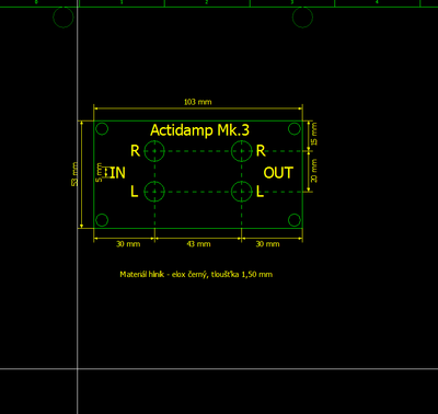

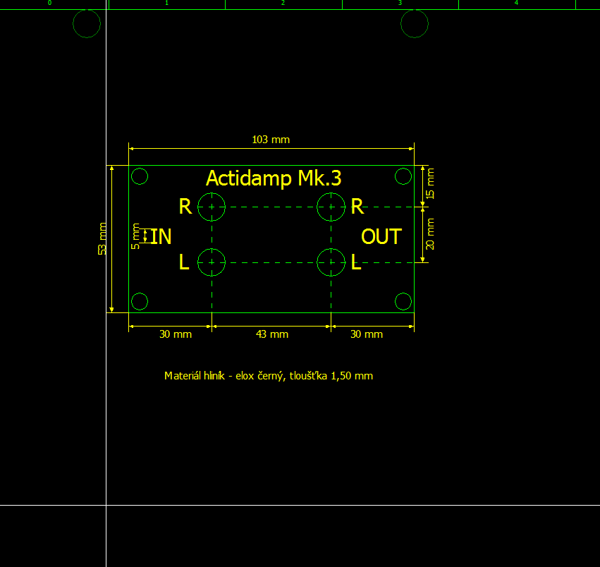

Spíš mě jde o to že když se to dělá ručně tak je to na hodně dlouho a na několik pokusů než se udělá nějaký hezký výsledek u větších panelů je to pak nemyslitelné. Jsou tam dva výstupy to je jedno je to prostě zkratka.
Teď k věci mě spíš momentálně jde o to jestli je nějaký rozdíl mezi například tímto strojem za 8000 kč http://www.ebay.com/itm/Mini-DIY-CNC-24 ... Swh2xYAuvj" onclick="window.open(this.href);return false;
a strojem za http://www.ebay.com/itm/CNC-Wood-Router ... SwtZJY-IDt" onclick="window.open(this.href);return false;
kromě tedy velikosti pracovní plochy.
Za nejslabší článek tedy považujete pohon a vřeteno pro úchyt nástrojů je to tak ? Pak by byla asi dobrá volba použít laser.

Tak mi napsal jeden člen že má ten čínský stroj za 8 k doma a domluvil jsem se s ním že si ho pojedu prohlédnou abych viděl jak to vypadá na živo, mám takový dojem že ty fotky dost zkreslují, jak tady na to plivete oheň a síru.
Za gravírování jednoho panelu co jsem dal do přílohy po mě chtěla jedna nejmenovaná firma 400 Kč s expedicí a dopravou. Myslím že je ta cena hodně mimo jaký na to máte názor.
