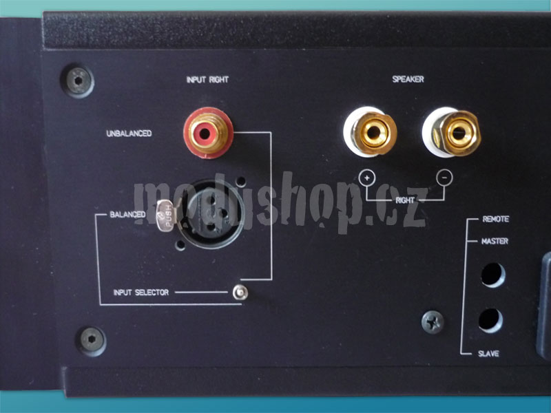

Dobrý den,
Jsem naprostý začátečník o cnc toho pořádně moc nevím, ale jsem technik takže některé věci pochopím.
Potřebuji doporučit gravírovačku buď jako stavebnici nebo kompletní výrobek a software k němu.
Potřebuji gravírovat na hliníkové panely jako např: http://www.modushop.cz/images/514/zadni ... l-vika.jpg" onclick="window.open(this.href);return false; nebo http://www.modushop.cz/images/485/zadni ... -right.jpg" onclick="window.open(this.href);return false;
Materiály hliník, elox, dřevo, v budoucnu vrtání a výroba PCB pro elektroniku, chtěl bych gravírovat i nerez a ocel ale to je ještě k diskuzi.
Potřebuji kompletní stavebnici co připojím přes USB do PC, kompatibilita Windows 10 64 bit.
Co nejednoduší software a řešení, čekám že cnc připojím do počítače nainstaluji nějaký software v něm nastavím velikost polotovaru a nulu plus materiál polotovaru. Napíši text, zvolím formát velikost a odsimuluji. Jedním klikem pak už jenom gravíruji. Někdy bude potřeba gravírovat jednoduché tvary čáry a kružnice.
Potřebuji co nejzákladnější a nejlevnější řešení nevadí mi nakupovat z ebay ani aliexpress.

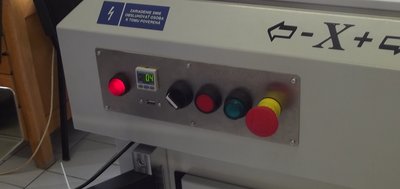

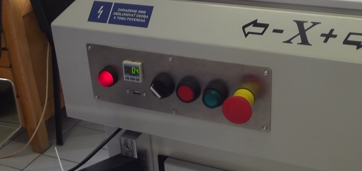

Ja to vidim na stroj na zakazku. Mal by byt robustnejsi a mansich rozjazdov.
Idealne by bolo keby mal dalsie vreteno resp. nejaky vysuvny gravirovci alebo skrabaci nastroj, ktory by ste si vysuvali rucne. (kludne na zaciatok staci aj predpriprava do buducna)
Ani taky vysuvny nozik ako ploter nie je na zahodenie. Na nejake popisky by bol idealny.
Je zopar CAD softov gratis s pluginom CAM a upravou postprocesorov.
Hlavne zalezi na investicii ktore chcete investovat.
Na tejto fotke je slobo videiet gravirovaie tvrdou ihlou. Inak je to kvalitne vyryte.
