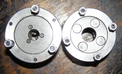

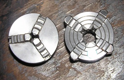

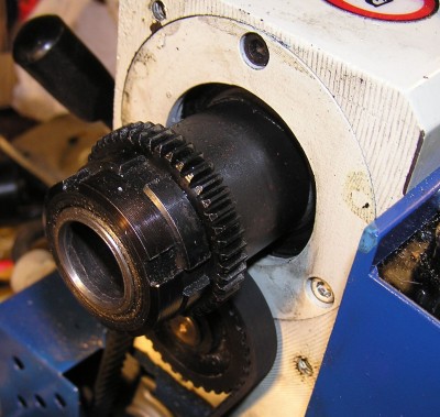

Popisoval som problem nie je ani tak na zadnom konci ako vo vnutri vretena - excentricita vyvrtu. To, ze hadze aj ten cierny plastovy diel a obidve matice snad nevadi, hlavne ze ozubene koleso medzi nimi je vycentrovane.
Ten cierny plastovy diel za ozubenym kolesom - pod nim je v drazke pero ale ten moj plastovy diel drazku nemal. Cinania sa s tym nehrali a natlacili to na pero aj bez drazky - na pere sa plastovy diel poriadne vydul a na tom mieste sa dotykal ozubeneho remena. Drazku som vyrobil ale plast je uz zdeformovany, hadze - to nevadi.
Podobny postup montaze ako u tohoto dielu bol pri montazi pouzity castejsie. U mna napriklad nefungovala aretacia packy na prepinanie rychlosti a v krajnych polohach neboli ozubene kolesa v zabere celou sirkou zubov.
Na prednej casti vretena su 3 otvory rozmiestnene po 120st., 2 oproti sebe a jednen len tak (na 1. obrazku uplne vlavo). Skusil som donho dat kratku skrutku M5 a pomohlo to. Do 1000 otacok to nevibruje takmer vobec.
Zatial neviem na co su tie otvory, podobne excentricky umiestnene su aj redukcii pre 100mm sklucovadlo (vacsie diery, na vacsom priemere). Neviem co ma ten chybajuci kus kovu dovazit ale asi to ma tak byt - myslel som si, ze stroj ma bezat cisto, bez vibracii. Nebudem to dalej riesit - mozno tam niekedy vlepim zavazie.
U mojho kona to tam bola inako! Najprv tam natrepali tu hmotu, pak dali pero a pak az koliesko. To vyzera, ako keby cely unasac mal is ete potiahnut von ked riadne dotiahnes matky. Mam tu hmotu vonku, tu na stole, dražka v nej niet a ani neni otlacena od pera na jej čele.

Laco19 píše:Na prednej casti vretena su 3 otvory rozmiestnene po 120st., 2 oproti sebe a jednen len tak (na 1. obrazku uplne vlavo). Skusil som donho dat kratku skrutku M5 a pomohlo to. Do 1000 otacok to nevibruje takmer vobec.
Takže to asi fakt vypadá, že to hází díky té díře :-(
Napadá mne jen že bys to mohl probrousit jako já univerzálku.
Ovšem asi jen za předpokladu, že by šlo uložit vřeteno obráceně.
Zkusím poslat fotky.
Laco19 píše:Zatial neviem na co su tie otvory, podobne excentricky umiestnene su aj redukcii pre 100mm sklucovadlo (vacsie diery, na vacsom priemere). Neviem co ma ten chybajuci kus kovu dovazit ale asi to ma tak byt - myslel som si, ze stroj ma bezat cisto, bez vibracii. Nebudem to dalej riesit - mozno tam niekedy vlepim zavazie.
Jo jo ;-) snad foto napoví ;-)

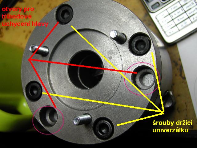

Myslel som tieto diery:
Obrázek
Obrázek

Laco19 píše:
Zdenek Valter píše: Jo jo ;-) snad foto napoví ;-)
Obrázek
Obrázek
Aha Ty máš hlavu 100 mm že ?
Jestli ano pak po odšroubování čtyř šroubů které drží tu hlavu máš desku i pro uchycení hlavy se třemi šrouby. Je to stejné jako na vřeteni ;-)
Laco19
Příspěvky: 276
Registrován: 17. 12. 2008, 4:19
Bydliště: Kosice
28. 2. 2009, 4:55
Zdenek Valter píše:Jestli ano pak po odšroubování čtyř šroubů které drží tu hlavu máš desku i pro uchycení hlavy se třemi šrouby. Je to stejné jako na vřeteni ;-)
Jasne... nerozmyslam, musim si uvarit dalsiu kavu :wink: .
Tato "univerzalnost" ale poriadne pokazi vyvazenie vretena.

28. 2. 2009, 5:12
Laco19 píše:
Zkus to vyzkoušet ve všech třech polohách natočení
- je pravda že ta 100mm hlava má větší servačné síly.
Mimochodem - kmitá Ti i samotné vřeteno bez té hlavy ?

Jak tak koukám tam už chybí půl kila ! Osobně bych se s tim nemastil a vyvrtal další dvě naproste díry do protivky a bude to bez shánění stejně těžkýho materílu, lepení atd.. U mého cnc-tig je to tedy stejné, ale tam to nevadí. Až to pude na švýcara tak tam to vadit bude jistě. V unašeči samože to samý.
