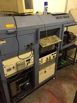

Máš pravdu, jde o arc lamp, tedy obloukovku. Ale pokud si vzpomínám, tak je tam nějaký vysokonapěťový zdroj. Ale kolik voltů si už nevzpomínám. Je tam regulace proudu a na modulu k q-switchi i nastavení frekvence do cca 30 kHz. Do toho q-switche by mělo jít 27 MHz 50W na impedanci 50 Ohm. A to tam nešlo a paprsek byl velmi slabý, taktak vypálil stopu černém potisku z kopírky. A právě ještě těch 27 mega mělo dělat náběhovou rampu, aby se prvních pár pulzů "přitlumilo" a pálilo to stejnou energií. Na detailnější info bych se musel zahloubat do papírů.
Tady je fotka podobného, jen má jiné uspořádání modulů a trochu jiný kabát.

Q-switch právě ty pulzy vytváří. Zavře rezonátor (většinou se dává mezi krystal a HR zrcadlo), takže nedochází ke stimulované emisi (tj. neprodukuje se laserové světlo) a v krystalu se čerpáním hromadí energie. Po otevření q-switch pak dojde ke stimulované emisi a uvolnění energie načerpané do krystalu v podobě laserového světla ve formě pulzu. Ke stimulované emisi dochází dokud se q-switch opět neuzavře, resp. dokud nedojde u uvolnění veškeré možné energie z krystalu (u pulzního čerpání).
Jestli tedy do Q-switch nejde vůbec žádný signál, tak mě překvapuje, že to vůbec něco produkuje. Mam za to, že se Q-switch otevírá až přivedením signálu, tj. bez excitace je uzavřený.
Ten VN zdroj jestli není kvůli prvotnímu zapálení lampy. Jinak mě nenapadá důvod.
