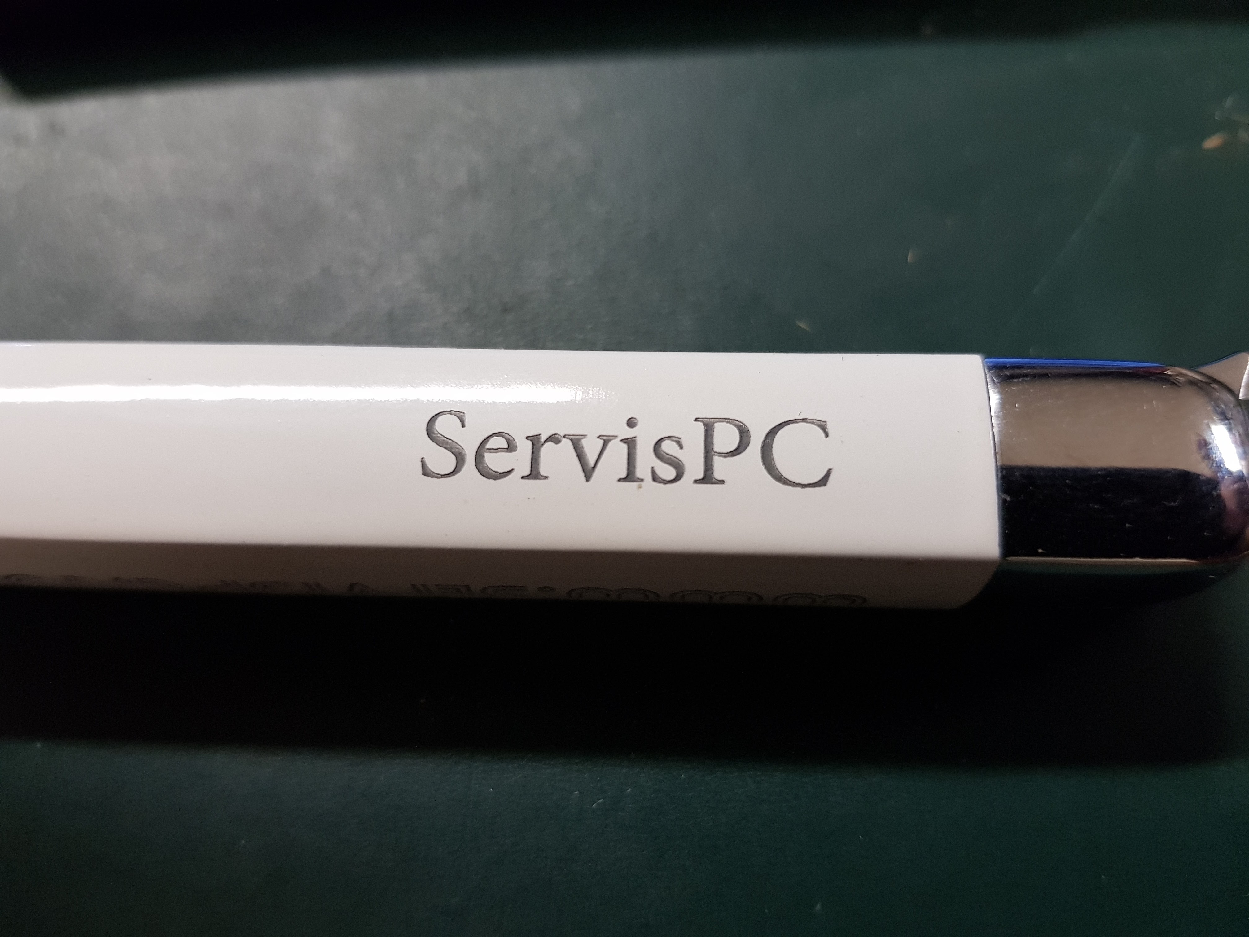

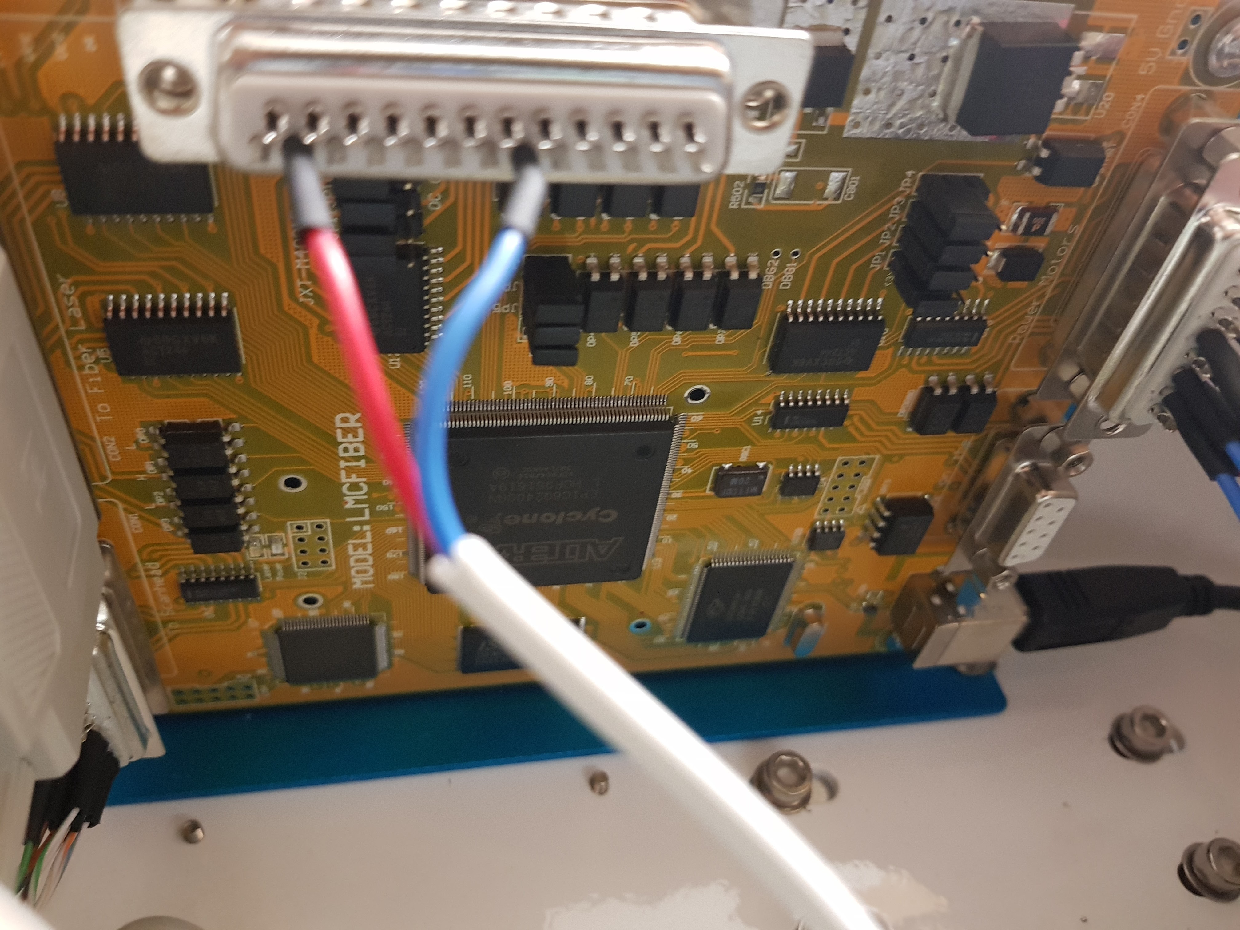

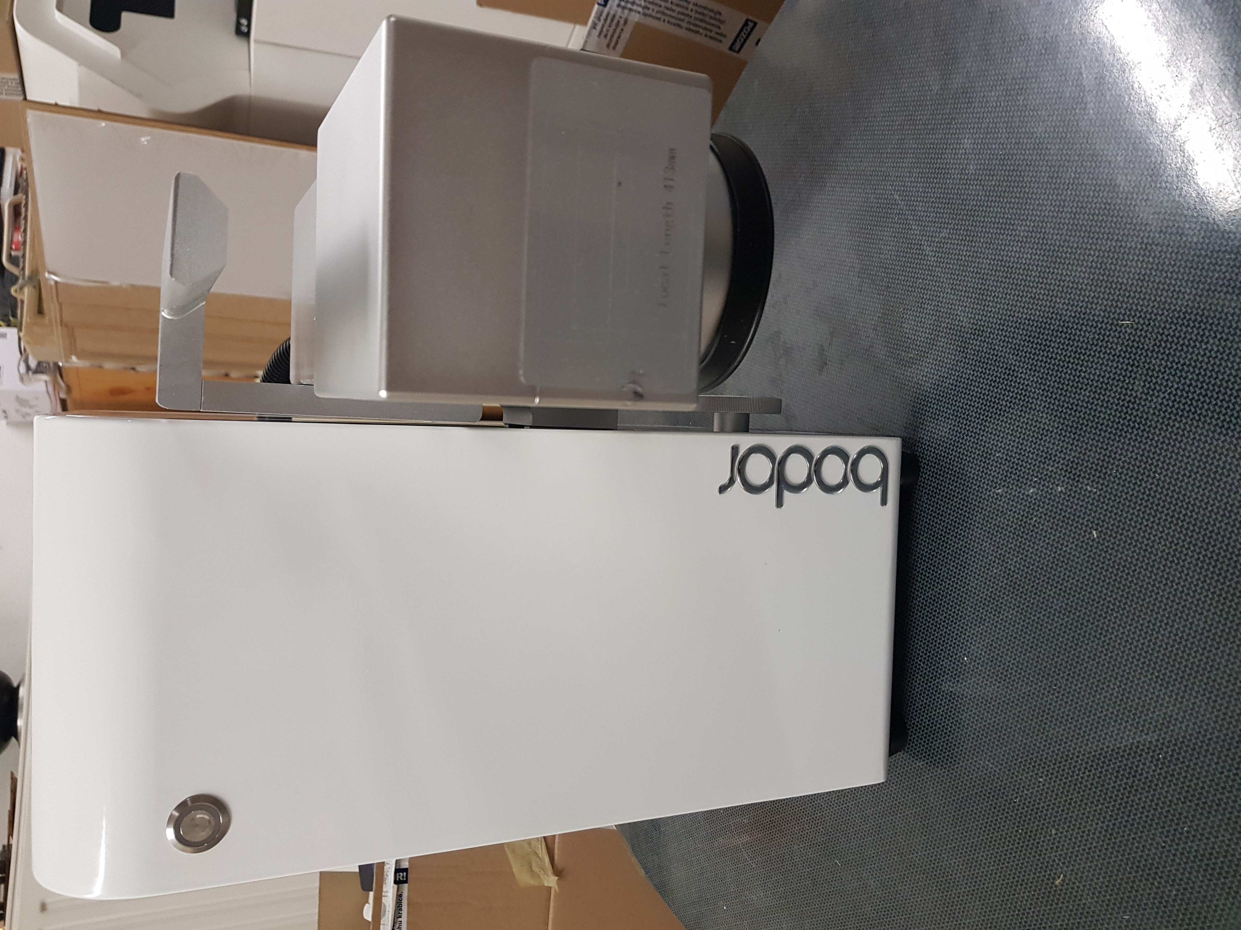

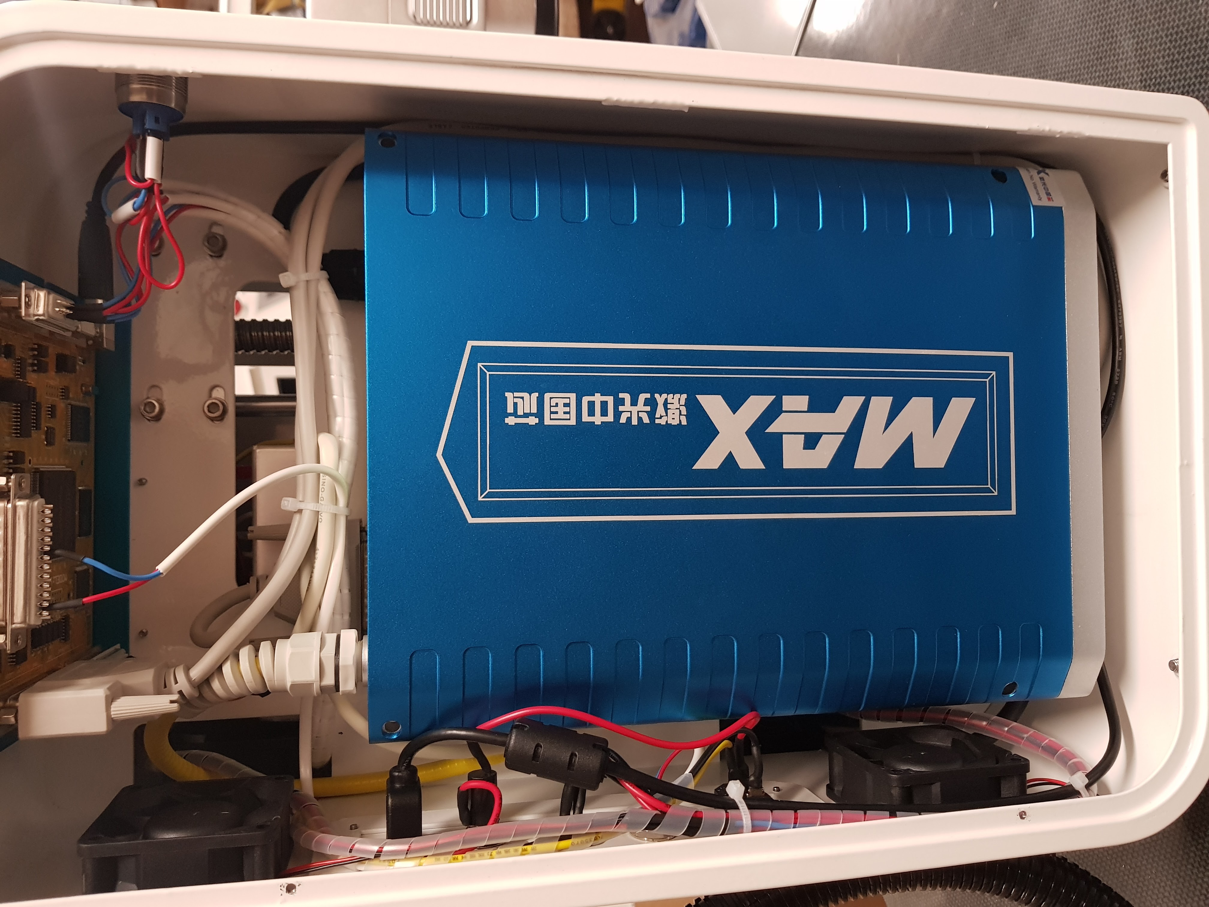

Po skoro dvou měsících je doma Bodor BCL-FS 30, perfektně zabaleno, na první pohled dobré zpracování. Uvidím jestli bude i dobře fungovat...
trochu jsem nahlédl do útrob a je tam vše dle domluvy...
hlava Scanlab, amerikánská čočka i 30W zdroj světla :-)

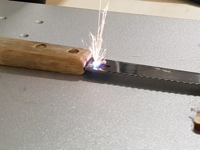

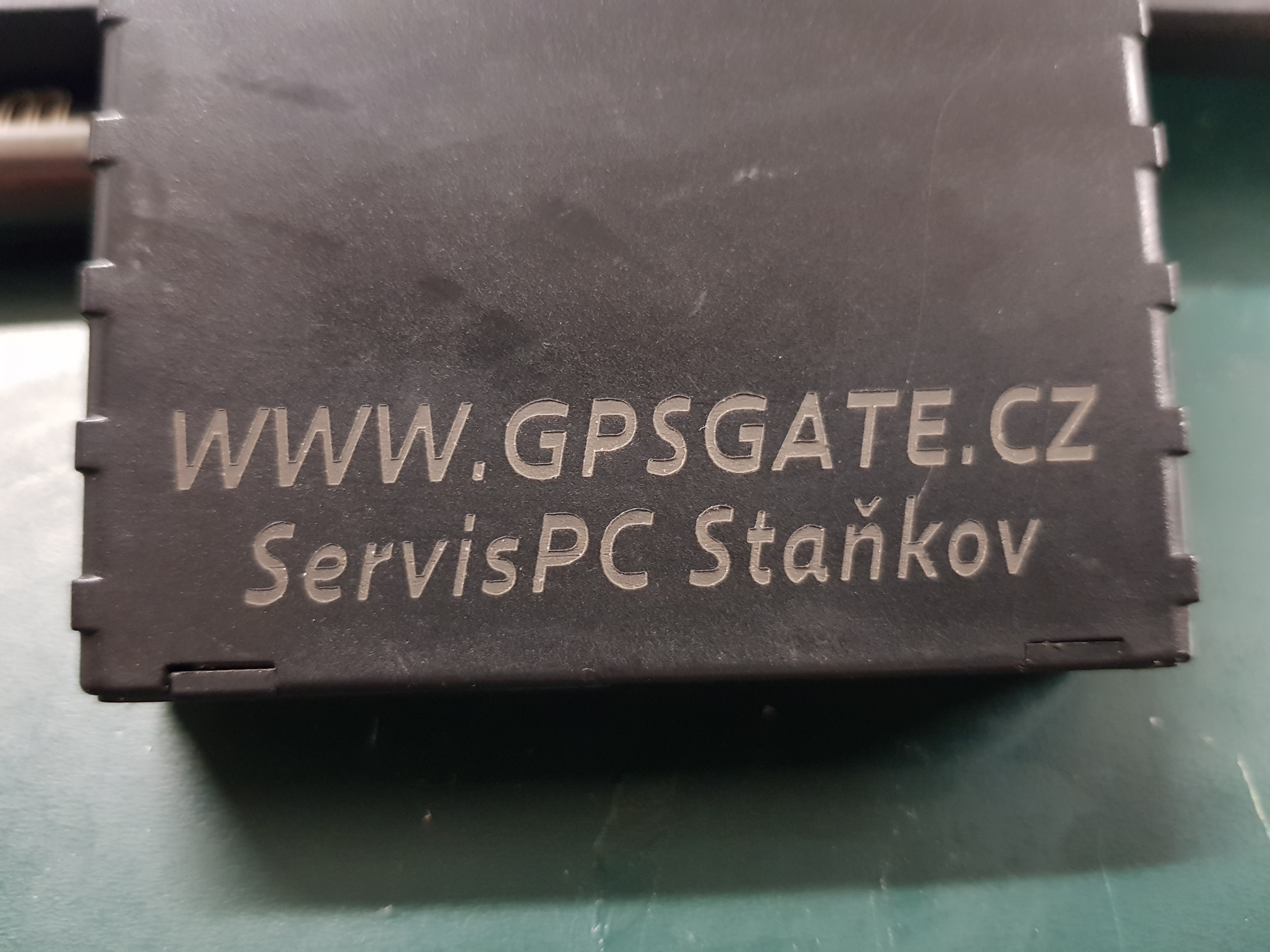

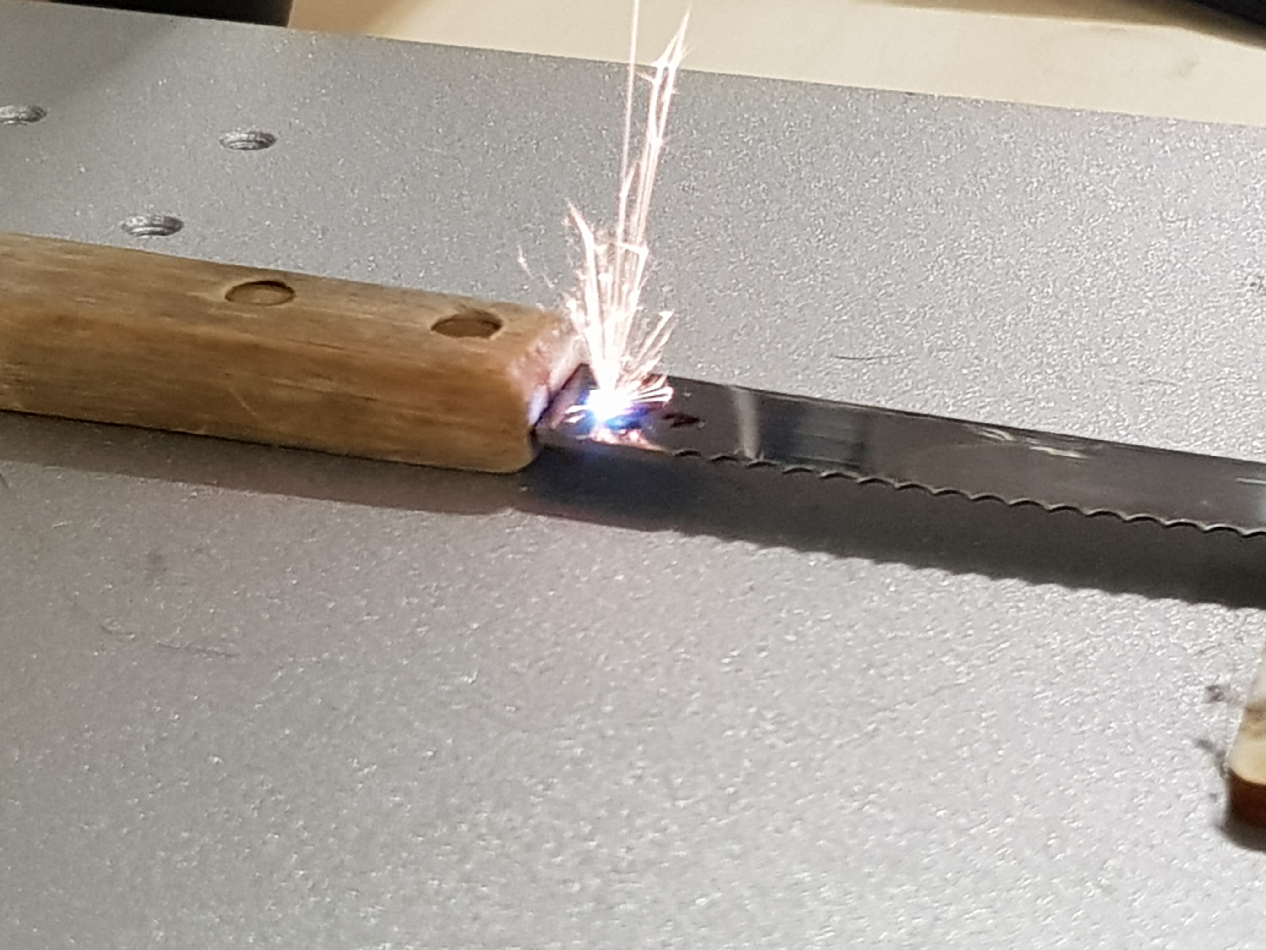

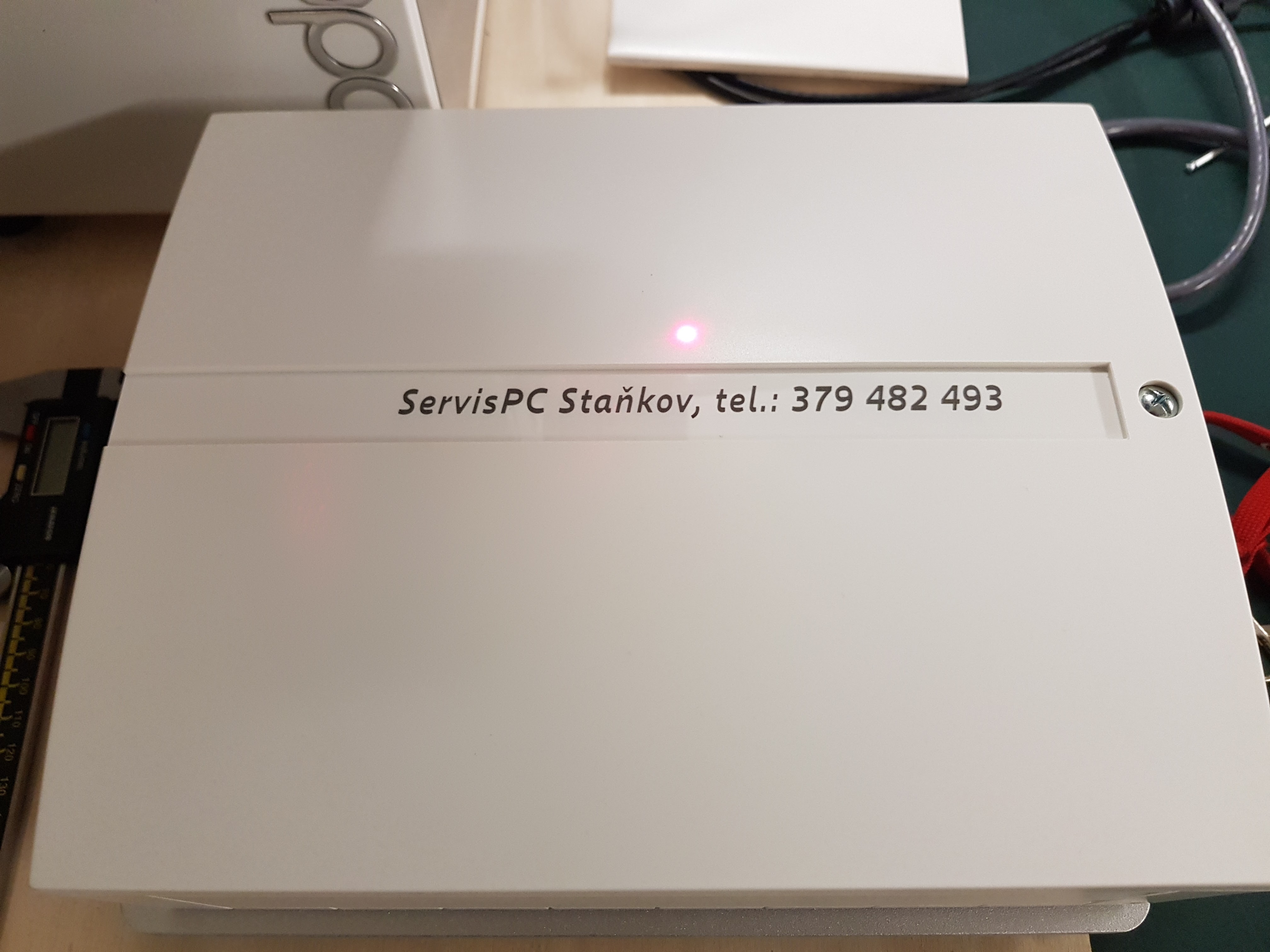

Bodor BCL-FS 30 - Po 30 minutách od vybalení je stroj plně funkční :-) hlavně díky přiložené flashce s instruktážním videem, ovladači, softem a screeny jak nastavit parametry laseru, včetně korekčního souboru. Kvalita gravíru výborná, přebytek výkonu na většinu materiálu, běžná rychlost gravírování cca 1000 mm/s. Výborně to značí tvrdé plasty, různé smalty které nešli ani s thermalmarkem a CO2 a samozřejmě kovy. Jsem víc než nadšen :D bitmapa psa je na rezatém železe...

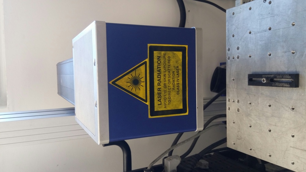

Pánové, odborníci. Mám takový problém. Dva týdny zpět se mi stala taková nemilá věc. Někdo z kolegů nechal v mrazech cca hodinu otevřené okno, které se nachází nad laserem a od té doby je laserový paprsek, který vyznačuje místo, kde se bude laserovat, téměř neviditelný. Laser jako takový laseruje dostatečně, ale laseruje se blbě, když si nejste příliš jistí, zda-li máte správně ustavený materiál.
Mám obavu, že se musela zřejmě změnou teplot orosit či zamlžit optika a tak bych to rád rozebral a zkontroloval či vyčistil případné nečistoty. Rád bych se zeptal, zda-li nemáte tip, co se mohlo stát a pokud bych tedy rozebral tu část, kde se nachází čočka, zda-li mohu něco rozštelovat nebo je to blbuvzdorné a vše je sestaveno formou "plug&play".

normalne vysroubuj cocku z galvohlavy a budeš mít v ruce jedinou cocku, ktera tam je ... mozna si radeji odmer okraj cocky od dorazu pokud by jsi ji nemel utazenou, aby sis nerozhodil tu opticnou soustavu .... dalsi opticke soucastky jsou zrcátka jsou tam celkem 3 .... 1 polopropustne pro ten cerveny bod a pak dve na kazdem z vychylovacich motoru .... dej vedet jak jsi zavadu odstranil .. urcite se to bude hodit i ostatnim ....
