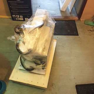

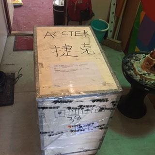

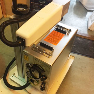

Tak a mám druhé vánoce. Včera FN20ka a dneska laser. Docela překvápko, kvalita bedny i samotného balení je zase o kus dál a docela o velkej. Letecká doprava má taky své výhody, na bedně není jedinej kopanec, škrábanec či jiné poškození. Tedy krom našich celníků. Řemeslné provedení je docela dobré, tedy docela dost dobré. Vypadá to, že v dohledné době bude mít spousta výrobců problémy. Šikmáci už umí používat i kvalitní komponenty (včetně dokladů o koupi a odkazů na výrobce). Jinak přišlo přesně to co mělo přijít vč. manuálů a po mé kritice v minulém roce přidávají i videomanuály. Docela dobrý. Zatím pár fotek z příjezdu.

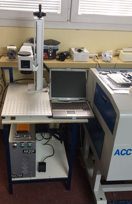

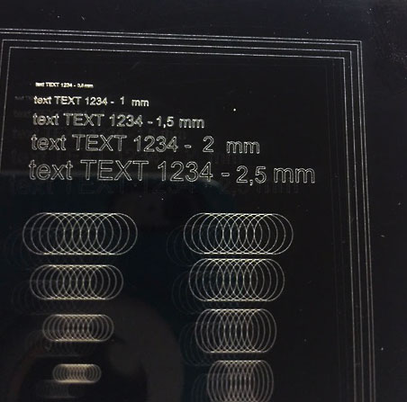

Tak první čmoudík (nebudu říkat špona) je za námi. Ano i fiber laser čoudí. Ještě že mám vedle Cóčko a vzduchotechniku s filtrem. Bude to jenom o kusu flexibilní hadice. Demontáž proběhla v pohodě, stolek jsem udělal z hliníkových úhelníků z nedokončeného CO2 laseru akorát jsem musel v OBI koupit materiál na poličky. Trochu zádrhel s instalací, ono se nic neinstaluje, ale po spuštění je potřeba nainstalovat ovladač na řídící desku laseru a to se mi fakt nedařilo. Nakonec jsem z netu stáhnul ovladač jiný, ten zafungoval a vše začalo fungovat. Oblíbil jsem si nobooky Dell, takové ty staré 620, 630 jsou naprosto perfektní. Používám na každé zařízení samostatný, všechny mám propojené v síti, která má zablokovaný internet a na všech mám XP. Má to výhodu, že se mi po dílně necourá 5 monitorů a počítačových beden a vždy si zapnu jen ten, se kterým budu pracovat. Samozřejmě používám kabely a ne wi-fi. Tak pozitivní informace jsou za mnou a teď to další. Řídící program je docela složitý a určitě není intuitivní. Tady to bude asi trochu hoňka. Při prvním testu jsem sice nějaký "výkon" ze stroje dostal, ale s tím co je na trubce se to nedá srovnat ani náhodou. Když si vzpomenu na anabázi s cóčkem, tak mám sevřené půlky. Aź to rozchodím, tak to bude opravdu jiná liga. 0,5mm vysoké písmo to dává naprosto s přehledem, akorát já si na to musím vzít lupu. Rychlost paprsku přes 5 metrů! za sekundu. Velikost vnitřního rámečku je 45mm, další dva jsou o 1mm dál a ten poslední o 0,5mm. Průměr bodu je cca 0,1mm.

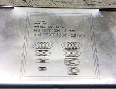

Tak po cca 7 hodinách práce, ladění, googlení ... První seriozní smradík. Čistej hliník nějak nefunguje, slitiny OK, elox opět OK a dokonce i ten chemickej, na kterej CO2 trubka nefungovala tak je naprosto parádní. Železo a chrom opět docela pohoda a nerez taky. Umí to krásně sundat barvu a je to neuvěřitelně přesné. Pro ukázku předchozí obrázek z plexi jsem máznul i do chromované krabičky na navštívenky. Písmo 0,5 mm je hůř čitelné, protože jedu na výkon 50 proc. a ten už je moc velkej. Všechno jsou to "řezané" vektory a hloubka poškození kovu je tak 0,2mm. Oproti CO2 laseru alespoň 10x vyšší přesnost. Stejně jako hliník nefunguje ani dřevo.

Tak teď už můžu říci, konečně plně funkční strojek. Obsluha zatím na úrovni cvičené opičky, ale chce to jenom čas. První vážný problém byl, že laser gravíroval jen občas a podle vlastní nálady. Samozřejmě vše ostatní fungovalo na sto procent. Google a internet cudně mlčí. Tedy jsem otevřel bednu, jestli se tam neuvolnil nějaký konektor, :-( neuvolnil. Ovšem technické provedení už má opravdu dobrou úroveň. Tedy opět internet a zase nic. Akorát jsem stáhnul ještě další tři manuály a několik verzí SW a v jednom byla poznámka, "new dongle". A ejhle, že by ovladač? Ano, instalací starší verze ovladače se probudila i laserová dioda. :-)
Teď už snad relevantní info. Hliník a slitiny, s barvou nebo eloxem vše funguje. Nerez je perfektní a železo excelentní. Různé stupnice, měřítka a jiné značení, vč loga bude prostě bomba, protože to nádherně kreslí detaily. Písmo 1mm je perfekltně čitelné. Kameny a černé sklo ano, čiré sklo ne. Před časem jsem potřeboval gravírovat nápis na achát, CO2 laserem to nešlo (štípaly se kousky na hraně nápisu) vláknovým perfektně. Papír to gravíruje !!!aniž by tmavnul, lze tedy udělat unikátní nápis. Dřevo negravíruje, při maximálním výkonu chytne, papír také. Plasty co jsem zkoušel tak všechny, razítková guma je horší, ale tam jsem neměl moc trpělivost a budu ještě ladit. Měď tedy moc ne, ale i tady je povrch nesmazatelnej.
