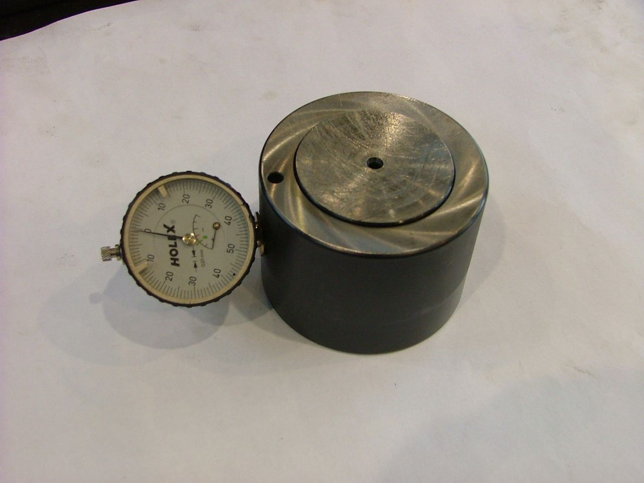

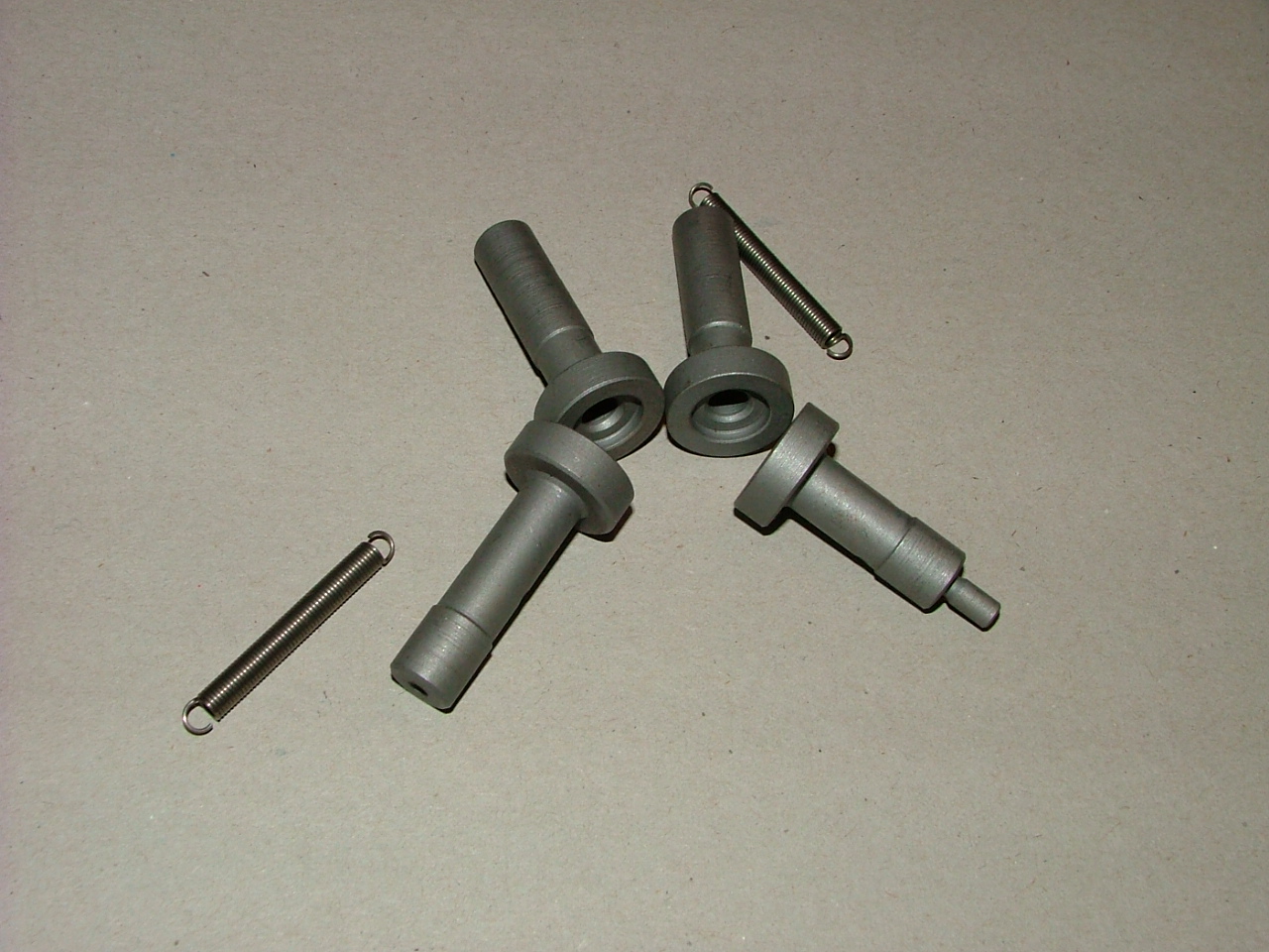

A v ose Z najíždím tímhle. Dám si to kam chci na stole a na jakoukoliv plochu. Taky dobrý, jen se to musí občas zkalibrovat.
Příspěvky: 5682
10. 3. 2009, 8:39
Tak, tak, "nášlapné hodinky" jsou na Z-ko velmi dobrá věc. Pokud se s tím zachází slušně, jako s měřidlem, tak i ta kalibrace není častá. Kontrolně občas přeměřit je však velmi dobré. Stačí mikrometr.

Jak to používáš? Dáš 20tku kleštinu a dopočítáš 10tku kuličku?

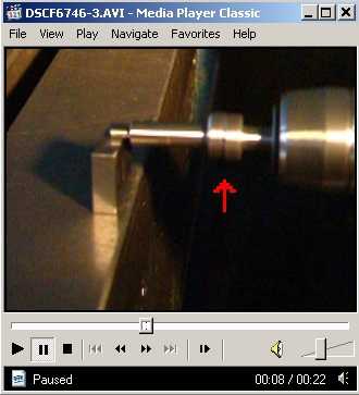

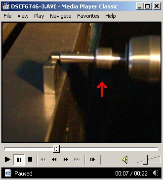

Princip je jednoduchý. Jsou to vlastně dva přesně broušené válečky, který jsou spojený pružinkou. Ten najížděcí má dva průměry, 4 a 10mm. Upínací 10mm. Mám to upnutý v hydrohlavě. Roztočím vřeteno max. 500 ot. a přijedu ke kusu. Vlastní odstředivou silou se to rozšmajdá a jak najíždím pomaličku ke hraně tak se to začne vystřeďovat, teď se musí opatrně, aby se to nepřejelo. No a jak to už mám u kusu tak najednou to samo úplně přeskočí no a to je ta míra, 5 nebo 2 mm, záleží jakým průměrem to najíždím. Chce to ale cvik, když jsem to viděl poprvé, tak jsem si myslel, že je to na nic a vůbec mě to nešlo. Teď už na to nedám dopustit. Zítra to zkusím natočit pro ukázku.
Zkoušel jsem si to vyrobit, jenže nemám čas to ještě obrousit. Snad v budoucnu někdy..

S tím "šmajdátkem" se dá opravdu najet na stovku přesně, také ho používám. Najíždí se pomalu k materiálu, postupně se rotace spodního válečku uklidňuje a najednou se vyhne do strany. Ten okamžik vyhnutí je reference dotyku.

Tak připojuji to video, jenže je to hrozná kvalita.
Uprostřed času přehrávání je trošku vidět jak to odskočí, no a potom na konci ještě jednou.

Ten okamžik vyhnutí je okolo osmé sekundy a potom okolo šestnácté sekundy záznamu.

Příspěvky: 3825
29. 3. 2009, 3:27

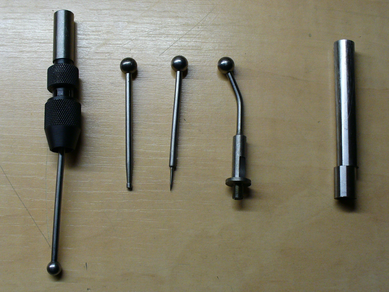

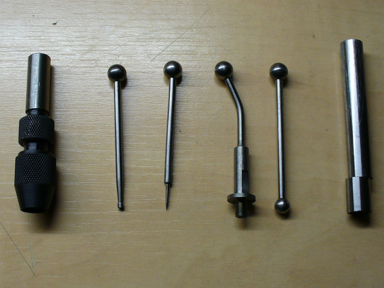

Pokud by to někoho zajímalo tak toto co je na obrázku je celá sada na vyhledávání hran + úplně vpravo je ten excentr na pružince.
zleva: upínač který se prdne do hlavy případně kleštiny
-ty forichtungy se dávají do toho upínače za tu vrchní kuličku aby to bylo kyvně
další je disc contact,needle point, indicator holder,ball contact a poslední excentr s pružinkou.
Je to tvrzené a bylo to za déčko :!: :lol: cena celkem 240 kč i s DPH výrobce Kennedy
