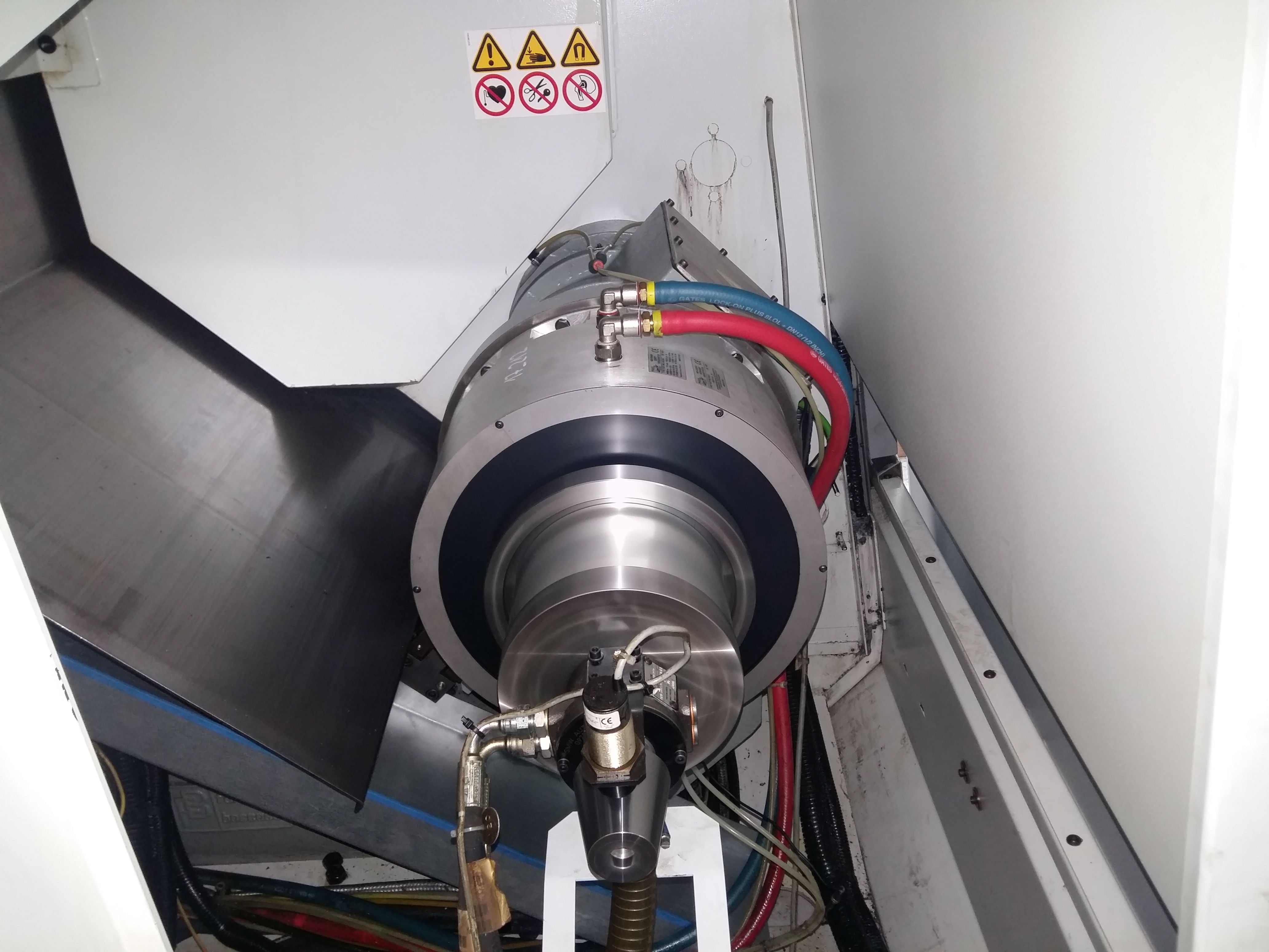

vyzera to ze sa nastavuje len červikmi,kuzelove koliky som nikde zatial neobjavil,na buduci tyzden mi ho pridu demontovat tak som zvedavy ako to bude prebiehat,,na freze som menil loziska skrutiet sam,,ale toto len tak okukujem a nemam odvahu :)len nerozumiem tomu preco tie loziska nemaju mazanie,,ze sa namazu len pri montazi,pripada mi to dost blbe riesenie

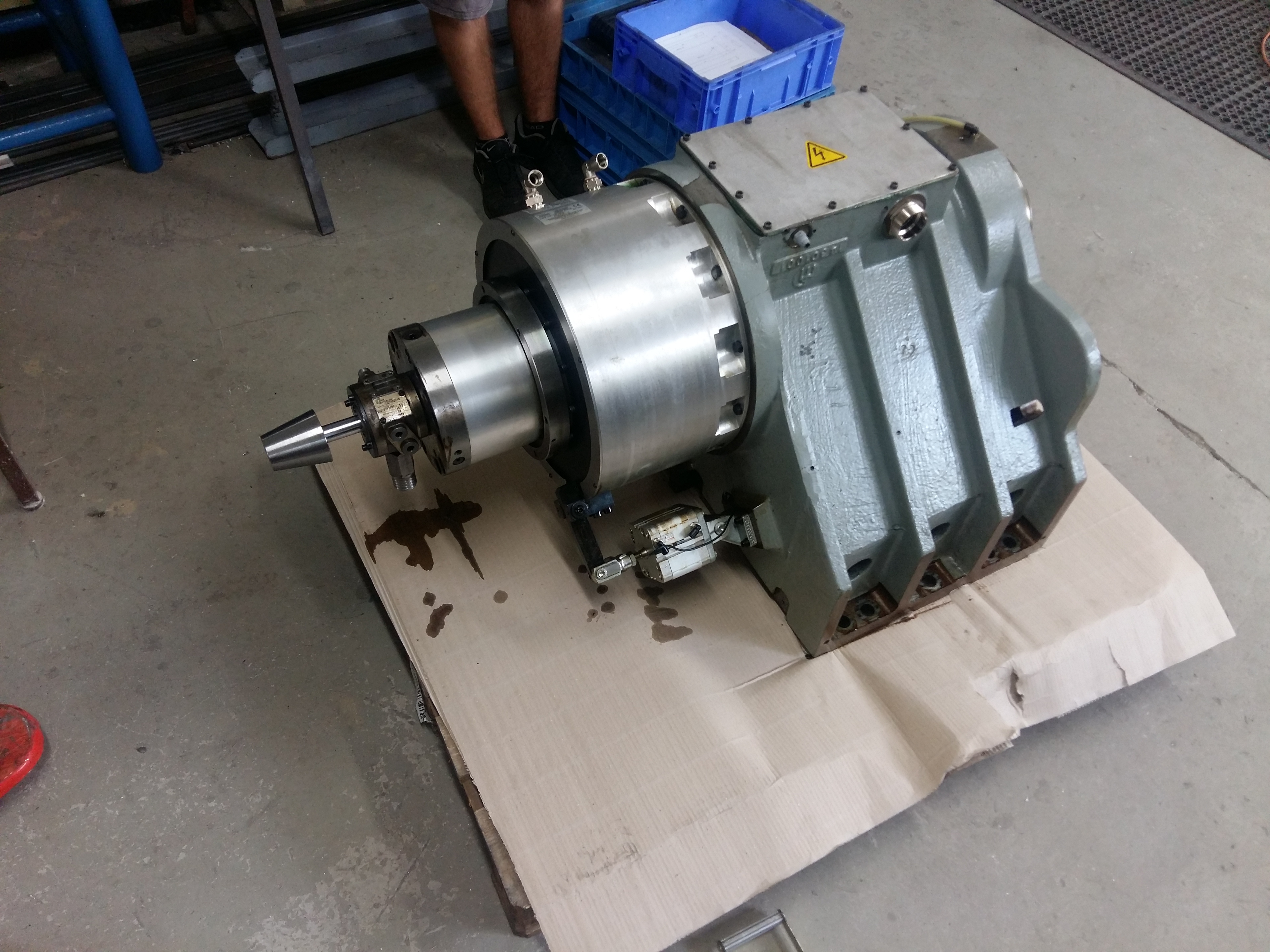

vreteno sme dnes demontovali,GO nam mali robit v polsku ale dnes sa nam ozvala firma LAMMB. z ostravy a ponukla nam dobru cenu aj čas dodania,takže rano asi smer ostrava

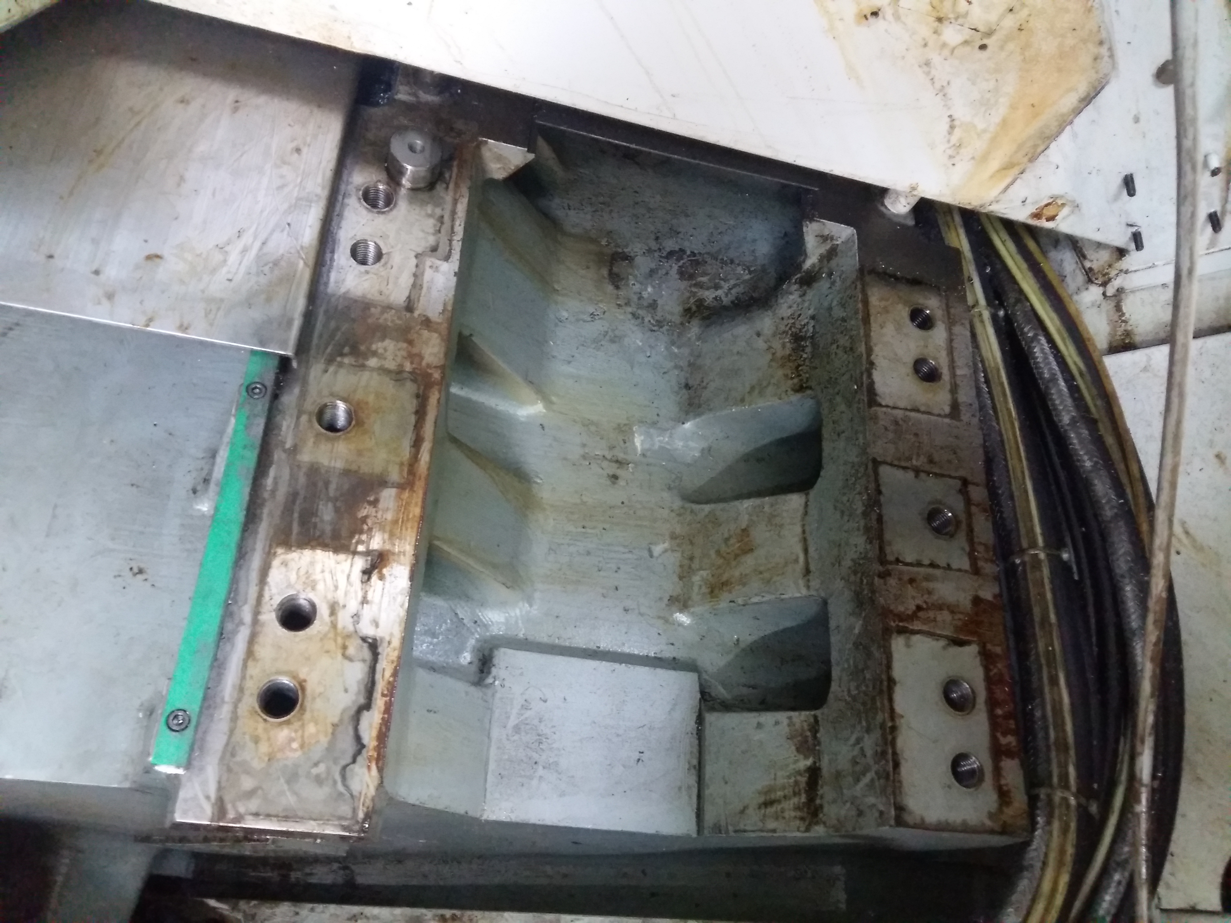

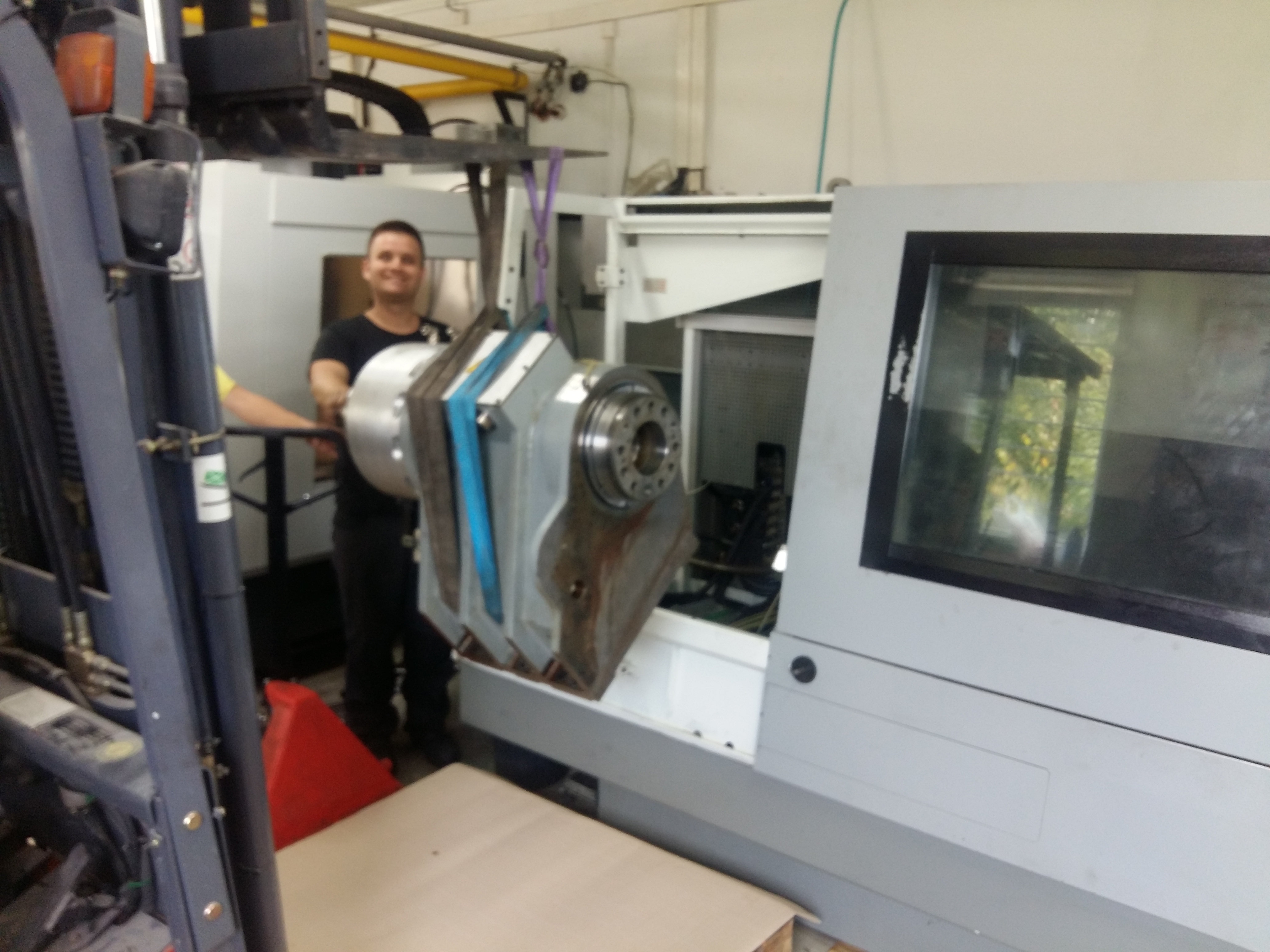

demontaž prebehla celkom v pohode,až na jeden kolik o ktorom sme nevedeli,,cca 2 hodiny prace
Příspěvky: 10264
18. 8. 2017, 4:27
No vidíš ,ještě párkrát a můžeš se tím živit :wink:

vreteno uz pracuje :),,firma LAAMB dodrzala cenu aj termin dodania,namontovali sme si ho sami kedze servisak co ho nam demontoval je na dovolenke,zatial vyzera ze sme to zvládli :)
