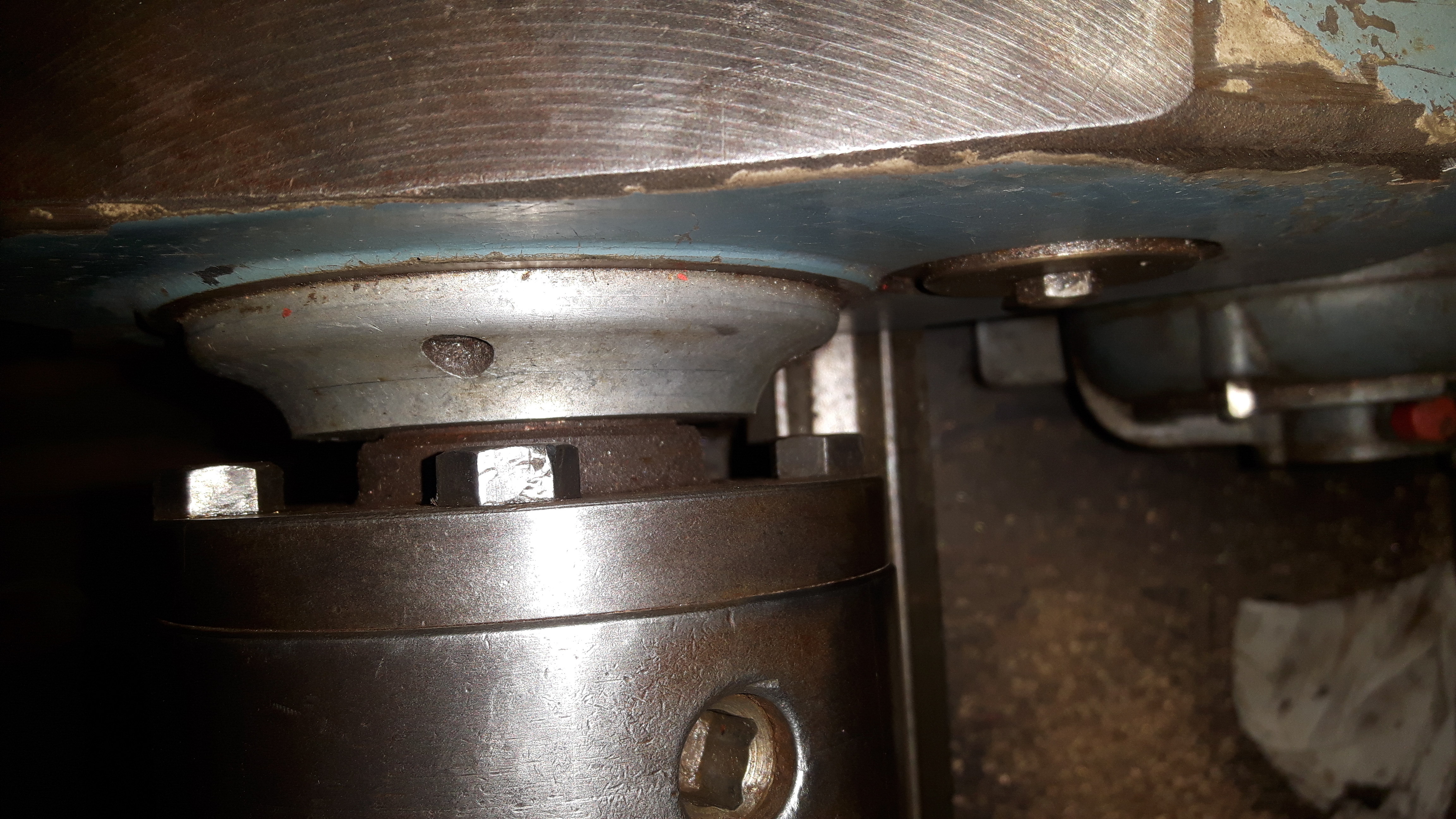

Pokud upnu broušený čep do univerzálky je jedno jak, měl bych mít na hodinkách pořád stejnou odchylku? Pokaždé to ukazuje něco jiného co dělám špatně? Nedokážu ustavit sklíčidlo. Začínám si myslet že je čep špatný (není nový, ale použitý)

ne, musíš to vyrovnat při upnutí na konkrétním pastorku, pokud je sklíčidlo na přírubě na těsno, tak by měl platit pastorek s označením 0 a tam by měla být ta garantovaná házivost z protokolu a na tom pak upínat vždy. Pokud je sklíčidlo volně na přírubě a "doťukáváš" si hlavu tak si pastorek určíš, ale potom vždy upínáš na tom stejném, který sis určil a na něm centroval, nějak takto pak vypadá výsledek https://www.youtube.com/watch?v=f_wTz3YUPeg" onclick="window.open(this.href);return false;
...házivost, neokrouhlost obrobku pak jde na sklíčidle přesně ustaveném eliminovat upnutím v jiném pastorku s rozdílem klidně pěti stovek :wink:

Předpokládám, že myslíš pastorkem ten 4hran s označením 0 a na tom vždy dotahuješ. Takže upnu čep a dotáhnu určeným pastorkem s číslem 0 a uvolním šrouby na unašeči co drží hlavu a doťukám na co nejmenší házivost a dotáhnu? Jinak sundal jsem hlavu a změřil házivost vřetene a ta je pod 0,01, ale s hlavou asi už nic moc nevymyslím ta po dotažení šroubu pod 0,1nejde. Je to přece jen 68 let od její výroby.
Ještě dotaz mám průměr závitu na vřetenu 38mm (nemám měrky) co to pro mně známená? Koupím tam tos 125 nebo budu shánět nějaký atyp? A jaké by jste mi doporučili?

rehy1 píše:Předpokládám, že myslíš pastorkem ten 4hran s označením 0 a na tom vždy dotahuješ. Takže upnu čep a dotáhnu určeným pastorkem s číslem 0 a uvolním šrouby na unašeči co drží hlavu a doťukám na co nejmenší házivost a dotáhnu?
ano
rehy1 píše: Jinak sundal jsem hlavu a změřil házivost vřetene a ta je pod 0,01, ale s hlavou asi už nic moc nevymyslím ta po dotažení šroubu pod 0,1nejde. Je to přece jen 68 let od její výroby.
univerzálku tam můžeš dát jakou chceš
budeš si muset podle té univerzálky upravit/nechat upravit/vyrobit/nechat vyrobit unašeč
unašeče se závitem se dneska už asi neprodávají
jeho výroba je taková hezká úloha pro soustružníka nebo výzva pro tebe
především si kup měrky a změř stoupání toho závitu

Si mě moc nepotěšil s tou deskou. No závit se tváří jako 1 1/2" , ale to musím koupit měrky. Unašeč bych mohl zkusit vyrobit, jen na chalupě mě vždy tlačí čas, proto jsem si koupil hračku domů. Asi si dám poptávku tady na fóru. Přece jen jsou tu mnohem zkušenější než já.

Jen úvaha: doklepu univerzálku na 0,04 a pak ..... . Nějak mám dojem, že dojedu na doraz a pak to odskočí a jsem na 0,12 atd. a pořád dokola. O utáhnutí ani nemluvit. Pomohlo by mi zvětšit díry v unašči, nebo lehce ubrat na dřících šroubů? Jestli to není pitomost?

Dříky šroubů rozhodně neubírej!!! Že Ti to sedí na těsnějších dírách se může stát, zvlášť jestli taky třeba nebyly správně rozvrtaný. Taky se to dotahuje postupně. Prostě naklepeš, dotáhneš trochu, zkontroluješ, dotáhneš víc, zkontroluješ a dotáhneš na fest. Dál je potřeba mít na tom konkrétním soustruhu přerovnanou dosedací plochu na přírubě pro univerzálu, ale to asi víš.

Zkus poslat fotku uchycení univerzály pls.

Tak hlava je 4" a je přišrubována 4-mi šrouby, které jsou nesymetricky uloženy. A děkuji za typ na unašeče, i spoštovným +- 1500kč.

Udělej si značku (hlava a příruba) - pokud lze hlavu na té přírubě otočit jinak ;-)
a pak ji odšroubuj.
Přírubu pak změř hodinkami.
Viz Obrázek. (omlouvám se pokud Ti v radím něco co je ti zřejmé, ale ten obrázek může pomoci i dalším méně znalým čtenářům fóra ;-)

pozici nejde zamněnit, zkusím a dám vědět jak jsem dopadl. Jen abych ji změřil podle tvého nákresu, tak ji budu muset otočit našroubovat naopak.

Asi jsem Tě správně nepochopil - myslel jsem měření samotné příruby bez univrzály
- sundej přírubu - změř a pošli sem výsledky.
