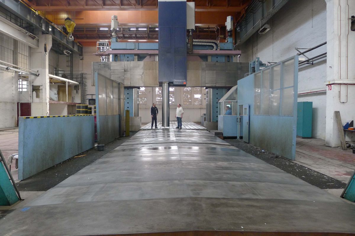

jako základ si někde sežeň litinovou příměrnou desku
i když to bude otlučený a od svařování poprskaný a orezlý kus, tak nic lepšího neženeš a neuděláš
pořád ještě se v inzercích vyskytují
třeba tady
https://stroje.bazos.cz/inzerat/7965807 ... -deska.php" onclick="window.open(this.href);return false;
třeba tady
- Příspěvky: 9044
- Bydliště: Úvaly
nebo takováhle
https://stroje.bazos.cz/inzerat/7577237 ... 000-8T.php" onclick="window.open(this.href);return false;
