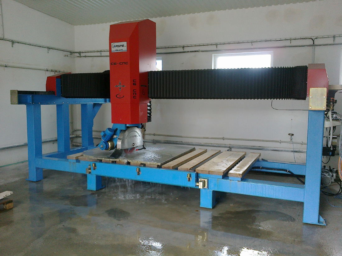

Tobě ten link funguje? Myslels todle?packa píše:ta mašina je něco takového ? http://www.mefi.cz/cz/galerie/selpic.htm" onclick="window.open(this.href);return false;

Thomeeque píše:Tobě ten link funguje? Myslels todle?packa píše:ta mašina je něco takového ? http://www.mefi.cz/cz/galerie/selpic.htm" onclick="window.open(this.href);return false;
první funkční plotr v roce 1988 ;-))

FIAM: Proč tam máš ty nájezdy a výjezdy, které zabírají většinu obráběcího času? Bez nich by to bylo hotové tak za 4 hod, ne?

To bude dost záležet na tom, jaká je obráběcí rychlost (a jaká polohovací), taky to může být úplně zanedbatelné..QNX píše:FIAM: Proč tam máš ty nájezdy a výjezdy, které zabírají většinu obráběcího času? Bez nich by to bylo hotové tak za 4 hod, ne?

Máš recht a pravdu. Moje původní uvažování, že je potřeba ty 4mm široké drážky vyplachovat vzalo za své po první kompletní drážce a v druhém kameni pojedu jenom pár mm nad řez. Nejsem kameník a zkušenosti co jde a co už ne získávám "za jízdy". Nemám nikoho a není ani žádná literatura o řezných rychlostech, otáčkách a tak, tak to zjišťuji empiricky. Navíc je každý kámen jiný a není to úplně homogenní matroš jako například kovy. Tentokrát jsem například přesně odhadl řeznou rychlost a jelo to na 100%, zato otáčky jsem musel upravit na stroji na 80%. Holt to není strojařina.QNX píše:FIAM: Proč tam máš ty nájezdy a výjezdy, které zabírají většinu obráběcího času? Bez nich by to bylo hotové tak za 4 hod, ne?

No není to zde úplně zanedbatelné, vzalo to nejmíň půlku celkového času, ale při dalším to už pořeším, viz výše.Thomeeque píše:To bude dost záležet na tom, jaká je obráběcí rychlost (a jaká polohovací), taky to může být úplně zanedbatelné..QNX píše:FIAM: Proč tam máš ty nájezdy a výjezdy, které zabírají většinu obráběcího času? Bez nich by to bylo hotové tak za 4 hod, ne?

FIAM: Sice nemám zkušenost s CNC řezáním kamene, ale občas jezdím ke kameníkům kde řežou kvádry. Pilu do toho pustí na plnou hloubku a jedou. Proto mi ta tvoje dráha připadá nesmyslně neefektivní a zbytečně složitá. Když ty dráhy uděláš lepší, obráběcí čas stáhneš na zlomek z těch 21 hod. Také délku progranu výrazně zredukuješ. Když chceš lámat kostičky 50*50, tak bych i dráhu rozlámal na části složené z úseček spojující body té čtvercové sítě. Tady nemá smysl jemnější krok a snaha o větší přesnost. Tím lámáním kostek bys o ni stejně přišel. Při požadavku na větší přesnost výsledného tvaru bych to vylámal s přídavkem a pak to nařezal ještě jednou, ale po přesnějších křivkách a s větší posuvovou rychlostí. Drážky bych pak použil jako referenci pro ruční opracování. Tím stáhneš i čas potřebný na ruční práci.
Řezné podmínky nehledej v literatuře, nečekej od výrobce stroje, ale spíšje hledej u výrobců kotoučů. U těch lepších se k nim dopátráš.

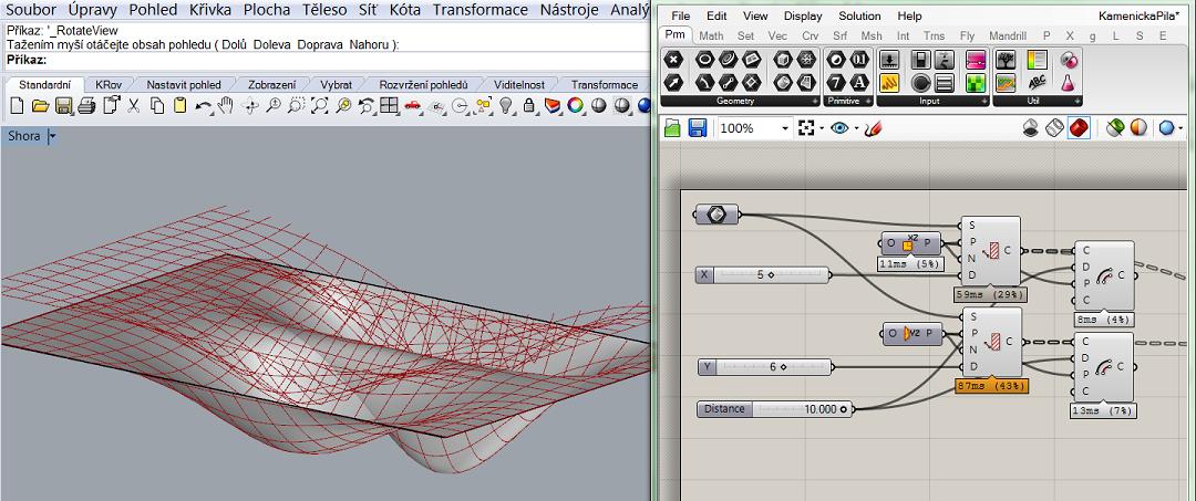

Asi nějak takhle. Ta definice načte libovolné plochy, ty rozřeže na řezy sadou rovin XZ a YZ. K těm řezům udělá křivky ofsetem o poloměr kotouče a máš dráhy (jako nurbs křivky, které podle potřeby nasekáš na polylajny). Pak už jen dodělat nájezdy/výjezdy a prohnat postprocesorem. Když jsem si to vyzkoušel, tak ta představa o polylajnách s body v průsečících čtvercové sítě byla chybná. Dráhy v X a dráhy v Y nemají společné průsečíky ve vrcholech čtvercové sítě. Takže se s tím neobtěžovat a vrcholy neřešit. Šlo by to i bez drahého CAMu.

QNX, Thomeeque, Packa, Robocop - děkuji za snahu, pomáha mi vůbec ta možnost s někým o tom promluvit.
QNX - to mě zaujalo, ale vůůůbec tomu nerozumím. Nikdy jsem "krabičkovo" neprogramoval a když jsem zkoušel JAVU, kde je na to prostředí, tak jsem to vzdal pro absolutní nepochopení principu. Podle popisu by to mohlo být použitelné, ale nevím, jestli by se složitost nastavování nerovnala složitosti mého psaní.

Programování v GH ......... na první pohled jednoduché a jednoduché věci se s tím dají udělat velice rychle a bez předchozích zkušeností. Na hodně složité věci už to chce zkušenosti a může to být docela složité. Naštěstí existuje mnoho tutoriálů, ukázkových příkladů a diskuzní fórum. GH je zdarma, takže vyzkoušení nic nestojí.
Oproti tvému ručnímu programování je tady jeden zásadní rozdíl. Když dostaneš nový tvar, tak musíš tu ruční práci udělat znovu. Tady párkrát klikneš myší a jakmile do definice připojíš nové plochy, tak se ti ten program udělá sám.
Nějaké CAM definice pro GH mám rozpracované. Můj CAM za stovky tisíc totiž nedokáže frézovat z MESH geometrie a občas bych to potřeboval, protože některé tvary zase nedokážu dostat do NURBS ploch.

packa GH = Grasshopper. Je to doplněk k Rhinoceros.
http://www.grasshopper3d.com/" onclick="window.open(this.href);return false;
projdi si galerii fotek, tam získáš představu co se v tom dá dělat.
Pak je k tomu spousta pluginů (pro 3D tisk, pro zlatníky, architekty, pro napojení na databáze, pro napojení na arduino, pro programování robotů atd. atd.)

To je dobrý, kdysi jsem koukal na ten Grasshopper, vždyť převážně kreslím v RhinuQNX píše:FIAM: Kámen je kámen, ale když vidím ty kameníky, tak řežou bloky třeba 100cm kotoučem a při řezu to jede se zanořením 40cm. Jestli by bylo rychlejší říznout to na 4x po 10cm, nebo 40x po 1cm, to nevím, ale pokud ano, tak by se to tak naprogramovat dalo. To co jsem viděl já, tak jsou manuálně ovládané stroje a tam je asi méně pracné jet pomaleji, ale na jeden řez.
