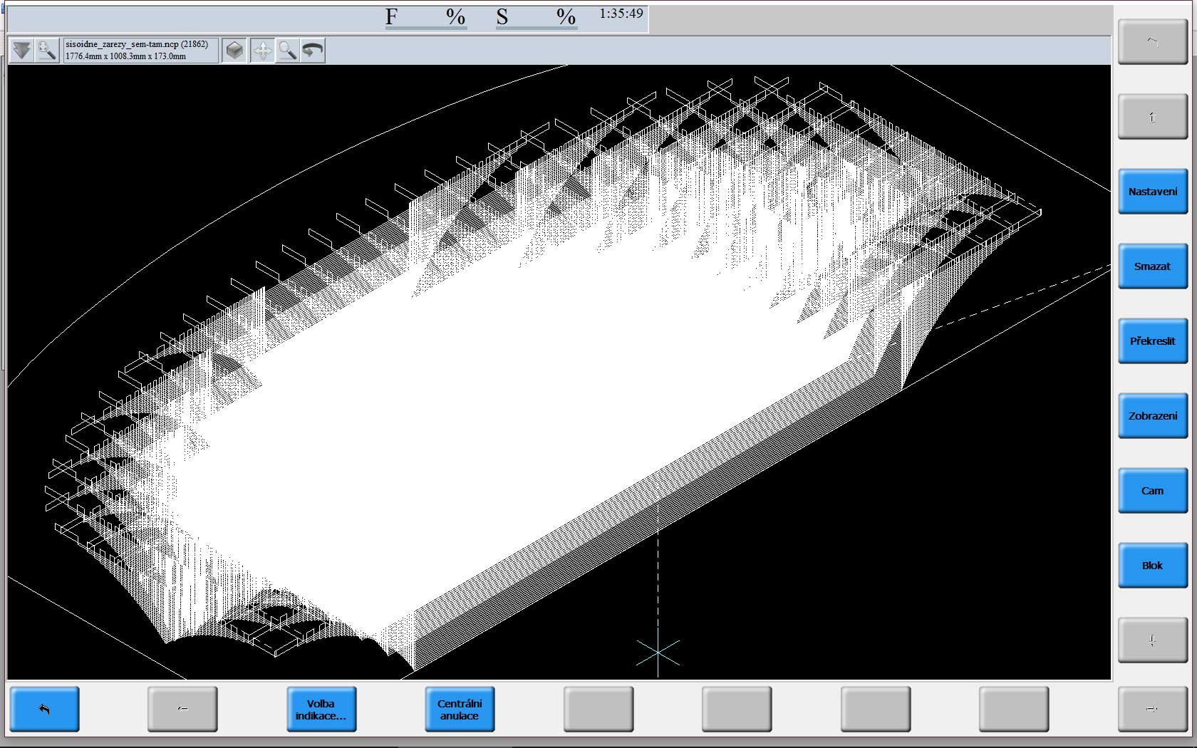

Dělám programy pro kamenickou CNC pilu (všeobecně známo). K výrobě fontány mám vyřezat do budoucí "vany" drážky do kříže tak, aby vznikly čtverečky 5x5cm, které si kameníci ulomí a dno dobrousí ručně. Pár fontán jsme už takhle udělali ke všeobecné spokojenosti. Všechny měly kruhovou tu díru, takže jsem dal souřadnice začátku a konce jednotlivých drážek spočítat programu a jelo to jako vymalované. Teď ale jsem dostal na výrobu nekruhovou vanu, doslova šišoid, kde nejde nic napočítat, tedy kromě zanoření nástroje. Tak jsem si výkres nakreslil, do něj jsem zakreslil ty budoucí drážky a jednoduše je okótoval. Tak vím jak začátky, tak konce těch drážek. Problém nastal, když jsem zjistil, že MEFI asi neumí pole. Do pole bych nasázel ty souřadnice, které bych si postupně v cyklu načetl (číslo cyklu by ukázalo na následující souřadnici) a akorát spočítal hloubku zanoření, ale když to pole nemohu, nebo neumím použít, jsem v koncích JAK tohle udělat. Dělat pro každou drážku (bude jich asi tak 200!) samostatný cyklus se mi nelíbí, navíc, kdybych potřeboval něco měnit jsem v průšvihu i když programuji parametricky. A kdo v tom má pak hledat sebemenší chybku, že?

Tak tedy upřesním. Nejde jenom o rozřezání na pět centi veliké kousky, to řezání musí být přesné "od - do". Představ si něco jako rozbrusku s 60cm kotoučem, po obvodu diamanty. No a ten kotouč musí "zajet" 15-18cm do toho kamene (po třech mm) tak, aby nenarušil okraj té díry, co ji vyřezává. V tý díře nadělám ty kostečky 5x5cm a ty si pak kameníci ulomí klepnutím a mohou dobrušovat vnitřek té nádoby (kašny). To pole bych naplnil délkama těch drážek podle výkresu a ty data bych načítal v cyklech posuvu po drážkach, což byla moje zcestná představa z jiných programů mimo CNC :lol: :x .
Myslím, že jsem to už vyřešil, sic trochu nešikovně, ale MEFI snese hafo podprogramů a našel jsem (asi) nedokumentovanou funkci, kde mohu dát proměnnou přímo do parametru CALL(), což je bomba a teď mohu výpočtem postupovat po datech, co jsou jednotlivě zapsané na třech řádcích (z toho dva jsou BEGIN a END). Nakrmit těch padesát (cca) podprogramů datama je jednodušší, jako množit přímo ty řezy, ve kterých jsou ještě vnitřní cykly pro pohyb v ose Z.
Nejde mi přiložit soubor, víc bys viděl přímo v programu. Tenhle menší má cca 21000 kroků, pojede to víc jako den.
HA! Přiložit soubor jde, když má příponu TXT... :roll:

Ano, není na to CAM, ale jsou v mašině přednastavené tvary kde jenom nastavíš rozměry a jede to. Co dělám já jsou speciálky, atypické tvary a pod. Mám už celkem slušné portfólio :) . CAMy na standardní frézy (i umělecké) mám, tady je nástroj dosti jiný, musí se například natáčet do řezu a jiné chuťovky. Navíc, i když jsou to speciálky, jde o poměrně jednoduché tvary, hlavně kružnice. Pokud dostaneme jiný tvar, nazvu jej "šišoidem" a musím pracovat hlavně na výkresu a nasnímané rozměry vložím do programu - výše jsem vložil výsledek mého řešení. Výpočty na nástroj jsou uvnitř. Přikládám i výsledek na obrazovce stroje, čárky jsou nejnižší bod šedesáti centimetrové pily a rozdílne dráhy dělá výpočet pro zanoření toho kotouče do kamene. Cca 21 tisíc pohybů...

FIAM: Proč tam jsou ty tisíce nájezdů z/na Zmax ? To ta pila nemůže řezat jako pila a musí se stále zanořovat a vynořovat? Bez těch přejezdů by měl být obráběcí čas několikanásobně menší.
