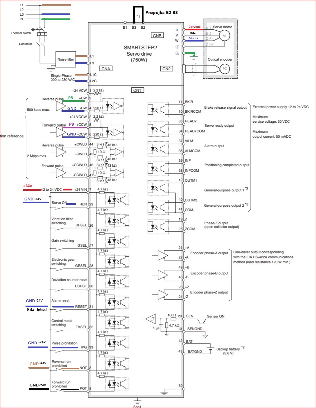

Na to servo mi ten borec z omronu poslal přesně hodnoty co mám nastavit po nastavení do tov.nastavení.
Samozřemě jsem mu dal požadavky co potřebuji aby to dělalo, a celé schéma zapojení jak to mám. V zapojení nikde problém nebyl.
Problém nastal když jsem to vše dal dohromady a pač jsem další přívodní kabel kde to bylo prohozeno L s N.
Z prvu jsem se asi trefil a vše fungovalo, pak jsem to dal vše na své místo a zřejmě prohodil ty přívodní kabely a ten špatnej jsem dal na napájení serval a už to lítalo.
Zapojení serva je v příloze.

Jenom doufám, že zelená vlevo nahoře (N) není totéž, co zelená vpravo nahoře (PE), pokud se jedná o připojení pohyblivým přívodem.
Navíc nemáš namalované zapojené PE na přívodu.
Tys to dotáhl z bytu 2-žilovým kabelem, což je (podle mě) šetření na nesprávném místě. Ale je to Tvoje volba.
Asi by si to zasloužilo rozdělat krabici s jističema v dílně a taky ty zásuvky v dílně, a pořádně zkontrolovat zapojení.

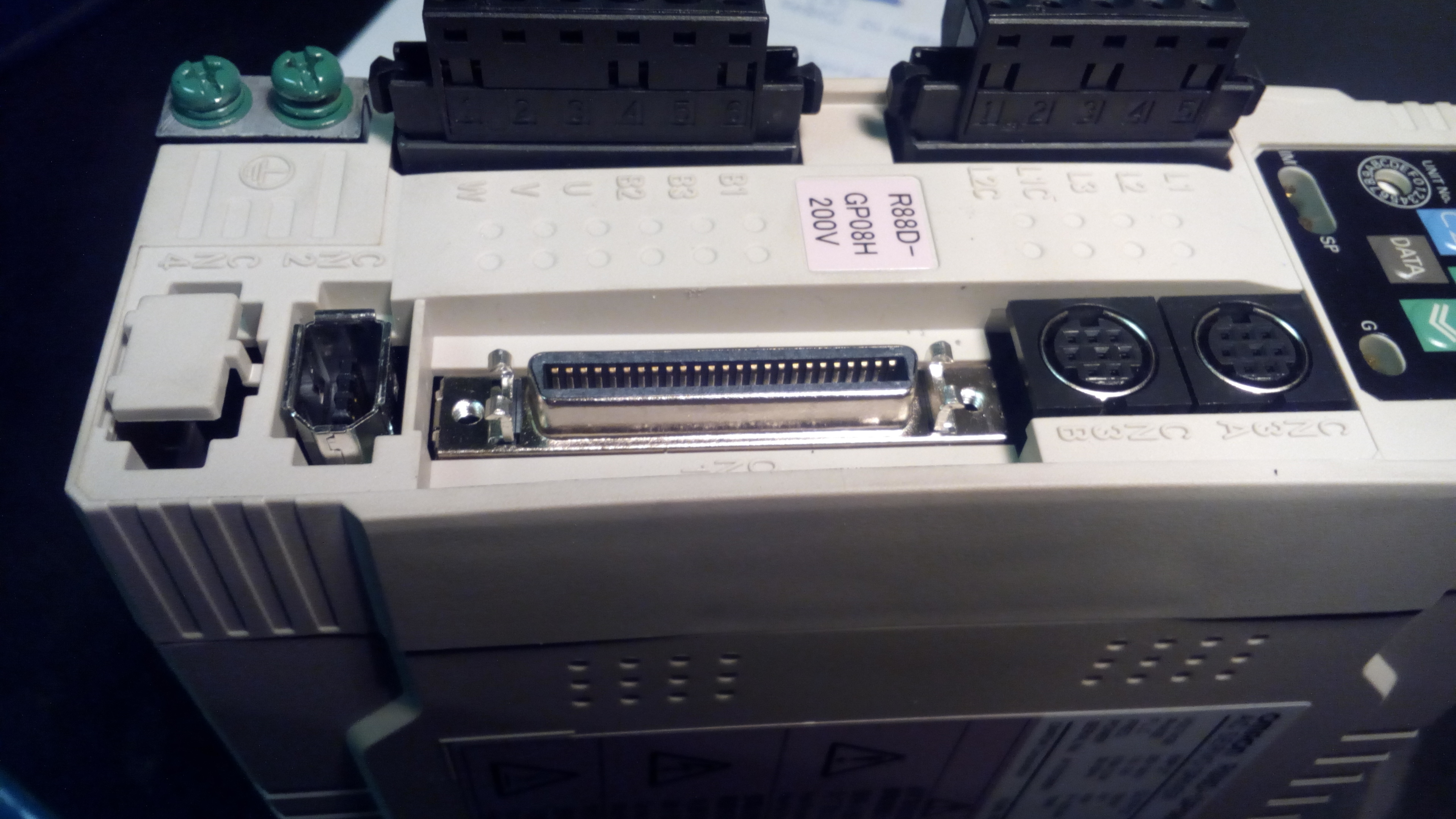

Ten zelenej je připojen pouze na tělo celého servodriveru na ten šroubek zelenej.Mex píše:Jenom doufám, že zelená vlevo nahoře (N) není totéž, co zelená vpravo nahoře (PE), pokud se jedná o připojení pohyblivým přívodem.

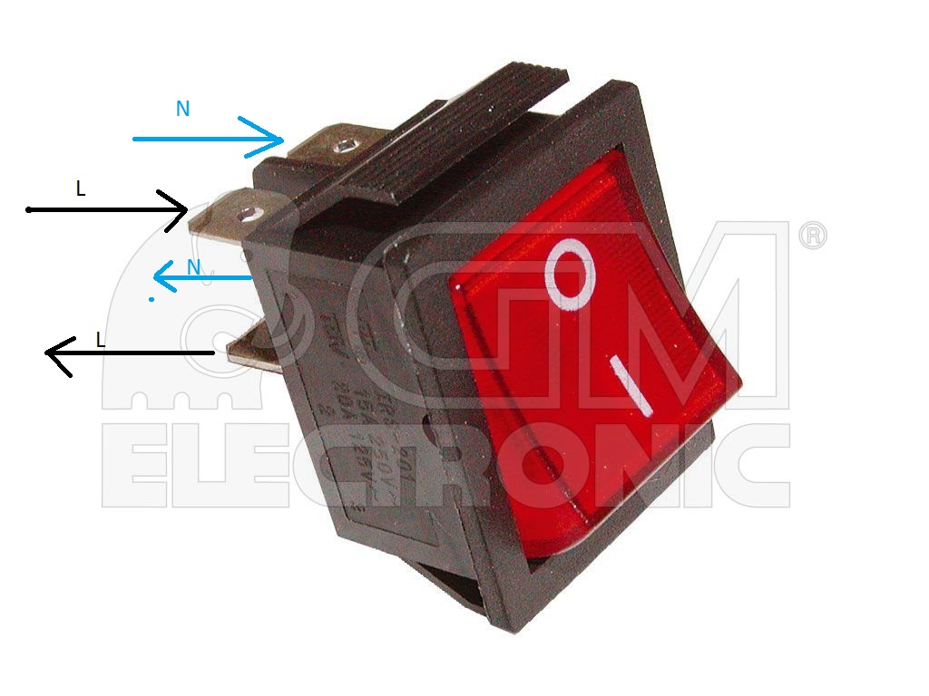

Jak je to s těmito vypínači. https://www.gme.cz/p-sw201a-red" onclick="window.open(this.href);return false; z datasheet jsem to nevyčetl.
Je mi jasné, že je navedena fáze + N jako vstup a po sepnutí je výstup fáze i N. Jen mi není jasné s tou doutnavkou, svítí tedy po sepnutí i když ty dva vodiče přehodím, má to ale nějaký vliv? Myslím tím jestli do té doutnavky leze fáze z jedné stany nebo z druhé, u té doutnavky je nějaký odpor.Takže fáze přes odpor či ne a jak zjistím kde je odpor.
