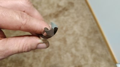

tak ještě jednou, to co jsi dal na prvním obrázku není složitý ani tajný díl, je to ale odlitek = třískovou metodou v podstatě nevyrobitelný, leda z několika dílů, jak jsem to udělal já.
za druhé - úhel je jednoduchý, cílem je většinou 118 st nebo jiný, podle vrtaného materiálu, a po správné osové vzdálenosti otvoru už dlouho bezvýsledně pátrám. Mám už dokonce dva různé okotované výkresy kuželového broušení - ale podle nich nabroušené vrtáky bohužel nevrtají :-(

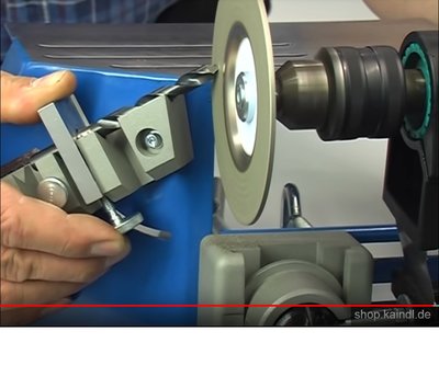

chb
Příspěvky: 3862
Bydliště: Havl. Brod
24. 11. 2018, 10:54
toto je z čtyř principů broušení ten první - přímý, já mu říkám ala Tormek, neb ten jeho přípravek je v tomto dokonalý.
předtím to byl ale přípravek na kuželové broušení.
Je zajímavé, že většina literatury při kuželovém broušení má hrot kuželu kreslený ke špici vrtáku (což mi přijde logické) ale třeba obrázek od tebe má hrot kuželu směrovaný k okraji vrtáku.

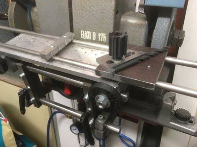

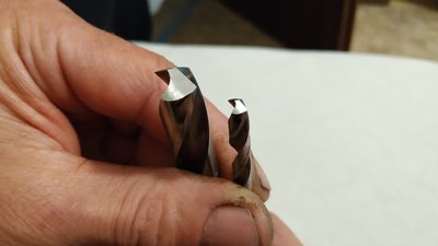

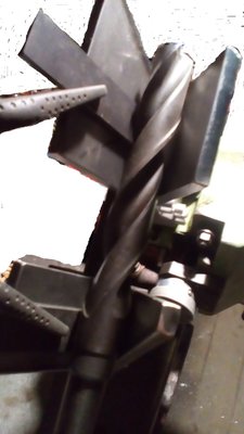

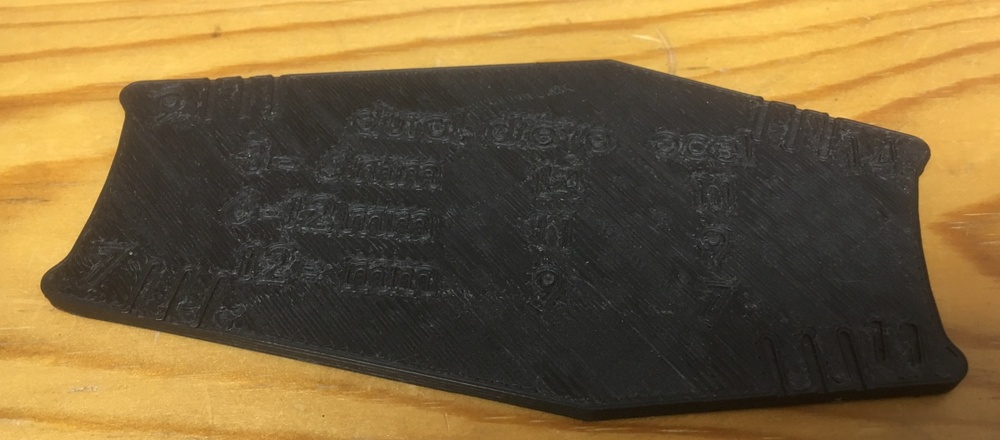

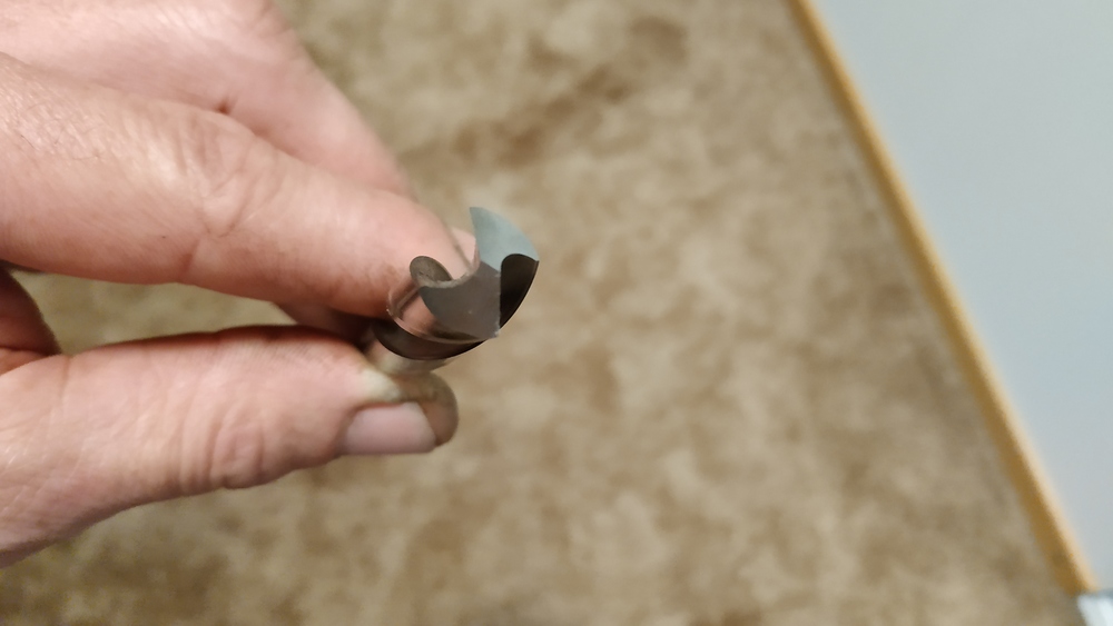

Tak Hemingway je dobrý. Brúsi spoľahlivo. Prvý brus vrták 12,5 diera na sústruhu 12,6. Na fotke sú 12,5 a 5,5. Po doladení a dnešných testoch je vyskúšaný rozsah 3 - 15 mm. Na malé priemery a vrtáky shrubším jadrom som musel vyrobiť druhú podperu. Ten jednoduchý prípravoček nerieši presné nastavenie polohy reznej hrany. Doteraz som brúsil buť na nástrojovke systémom ala tormek, alebo narýchlo v ruke okolo uholníka pripnutého k stolíku brúsky.
Zajtra vyrobím držiak na malé priemery a zistím kde skončia možnosti prípravku. Limit počítam asi na 1,5mm.

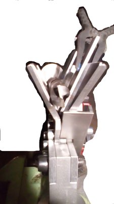

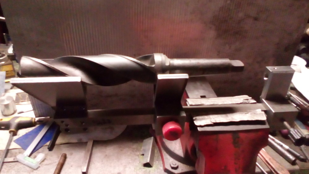

Už sa začína črtať niečo vä
čšie /do 50 mm/.

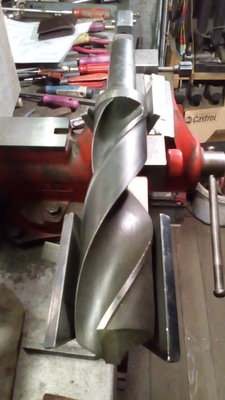

31. 1. 2019, 6:07
Tak som dal dokopy základ prípravku na väčšie vrtáky a vyskytol sa problém. Plocha ktorá sa brúsi nekopíruje kotúč. Približne to sedí, keď vrták pootočím a posuniem do strany podložkami. Kde sa stala chyba?
