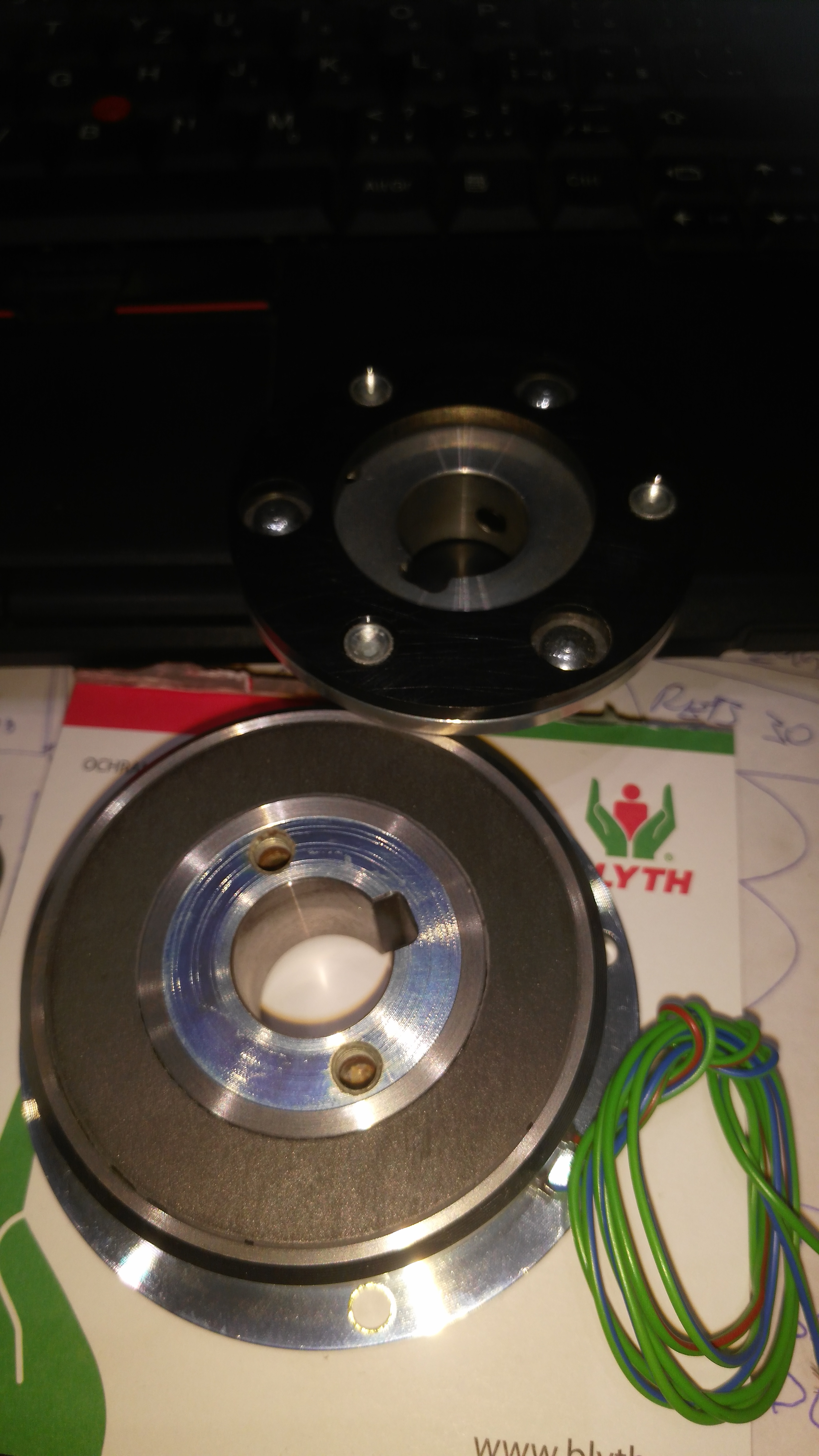

Ono to ale drží i díky tření, na té brzdě vývá nanesena taková vrstva a pokud se častěji stane že dojde k zabrždění při pohybu tato vrstva se obrousí a funguje to na houby.
Zrovna včera mi dorazila brzda co jsem z KEBu objednával ( dodací doba 8 týdnů), jen jsem se sekl v písmenku a místo brzdy mi přišla spojka :-( tedy zase jsem vyhodil peníze na houby.

Ještě bacha, dost často bývá brzda pod enkodérem. Pokud je enkodér použit i pro komutační signály musí se nasadit spátky opravdu přesně nebo to nechat udělat na stolici.

To že nezabrzdí hned ze známka opotřebování brzdy a bude to jen horší. Doporučuju nevybodnout se na to a řešit to hned , pak už to bude jen horší. Někdy stačí jen brdu vyčistit případně seřídit. Pokud se ta třecí vrstva obrousí už nebude co čistit a seřizovat.

Brzdy u serv jsou obecně řešené tak že si jí driver sám odblokuje při startu systému, případně systém. Není určená aby pohyb zastavila. Je navržená tak aby šroub zůstal v klidku po zastavení stroje a jeho vypnutí. Z toho je daná konstrukce brzdy a její moment který je schopná ubrzdit. Jde pak relativně rozumně vypočítat při jaké váze a rychlosti to může brzda ještě zastavit a kdy se jen bude protáčet a poškodí se. Ono ta brzda má ten moment brzdné síly jen pokud stojí. Je i více konstrukcí některé mají pružinu a mechanický 6 hran tam to samozřejmně zabrzdí v jakýchkoliv otáčkách ale něco se pak zkur..
Rozhodně to chce kouknout jak to tam je, případně si aspon opsat číslo serva a trochu googlit aby člověk věděl do čeho jde.

Brzda funguje tak že po přivedení napětí se odbrzdí. Tedy odpojením konektoru bude trvale zabržděná. Na tom 3 pinu stačí změrit odpor a podle toho se dá poznat na kterých pinech je zapojená.
Kolikrát když rozebírám stroj kde je Zko s brzdou je nuté sjet nahoru nebo dolu tak jen vemu zdroj nastavím potřebné napětí a odbrzdím abych s osou mohl popojet kam potřebuju ( je dobré si to podloži aby to nesletělo dolu).
Tedy stačí vypnout stroj, podložit osu Z a připojit externí napětí na brzdu, aby bylo slyšet co to dělá.
