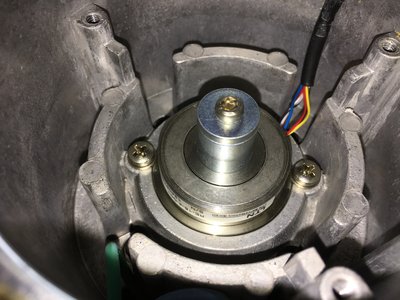

Dobry den. Dnes po zapnuti stroje WMC 40 rok vyrobi 2008 tnc 310 Heidenhain se stala havarie.
Dvere byly otevrene a z niceho nic spadlo cele vreteno na stul ale stolu se nedotklo je v koncovem spinaci osy Z .
Rana jak z leda.. Rikam si kde je problem zda je nefunkcni brzda ci motor nebo co se mohlo stat..
Stroj to v poslednim mesici udal 4x po zmacknuti Central stop z duvodu vypnuti stroje . Po 4x spadnuti se masina vypinala na spalku . Jinak vse funguje ok . Ale ted jak je vreteno dole tak pri zapinani pohonu se oziva hlasity zvuk z motoru Z a masina nenastartuje pohony pri tom zadna chyba se nehlasi akorad hlasi ze je bezpecnostni koncivy snimac osy Z .. Dekuji za rady !!!

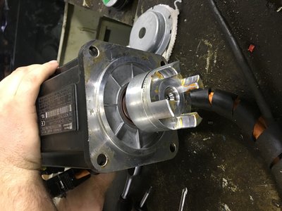

a nezkoušel jsi třeba mechanicky vyjet Zkem mimo koncák, podložita zkusit to najet znova? .. to jestli padá Zko samovolně než to neběhne by odpovídalo brzdě..
Kovoroz
23. 11. 2017, 8:01
Moc dekuji za radu . Stalo se to dnes rano zatim jsme to nezkouseli ale zkusime ale jak myslite vyjet mechanicky ? To znamena sundat motor a rucne vyjet po kulickovem sroubu nad koncak osy Z ?? Jsme zatim ne moc zkuseny ... :D
Myslite ze je brzda primo v motoru ? V papirech se pise ze mame elektromagnetickou brzdu .. ??
Příspěvky: 8925
23. 11. 2017, 8:21
brzda je buď přímo v motoru a nebo je přímo na šroubu pod spojkou motoru.. to musíš zjistit sám..
většina strojů má na konci šroubu plošku a dá se točit jen šroubem, nemusíš sundávat motor.. ale zase musíš sundat kryt, nebo sundat motor.. otázkou co je rychlejší

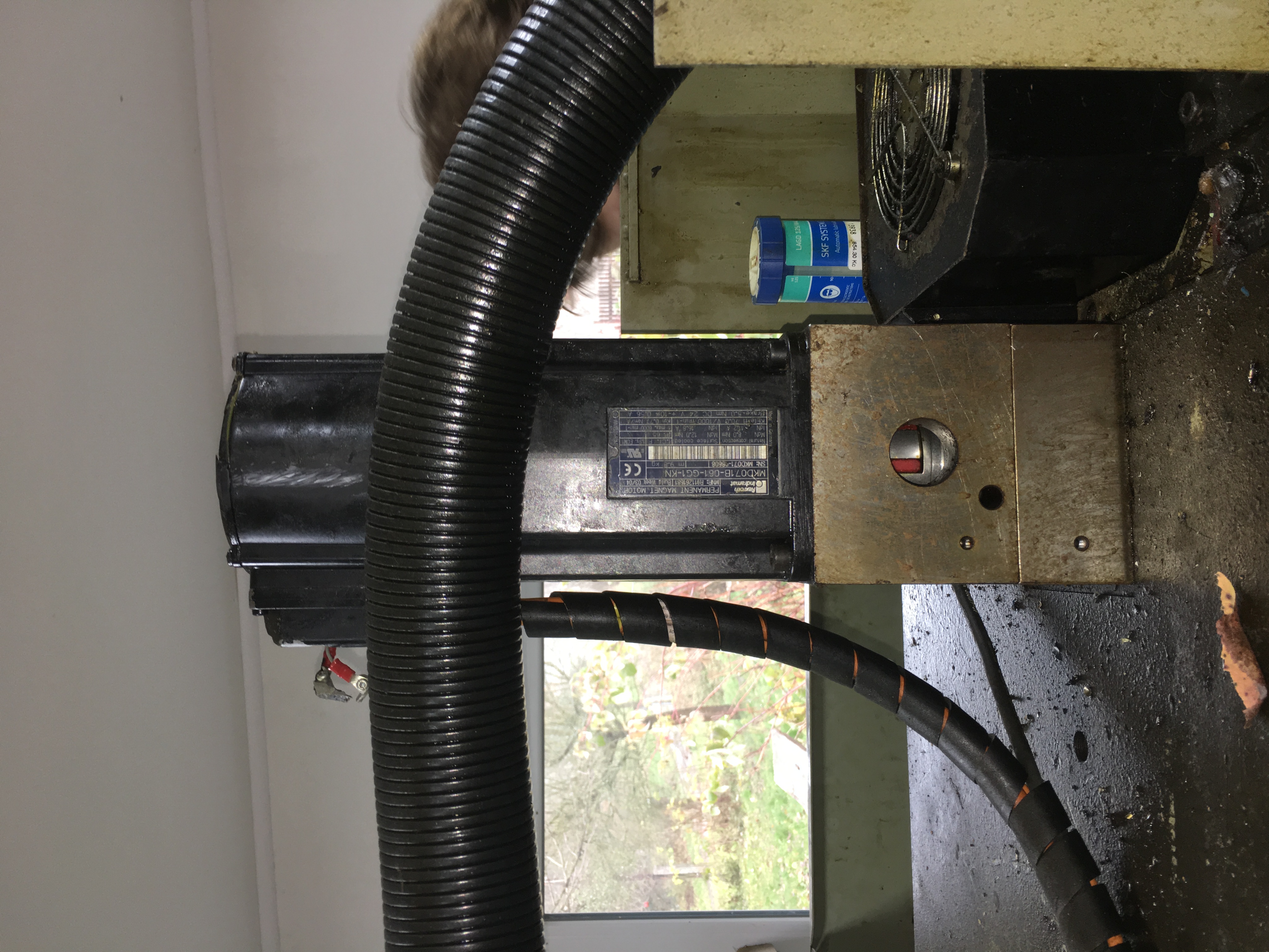

Kovoroz
23. 11. 2017, 11:23

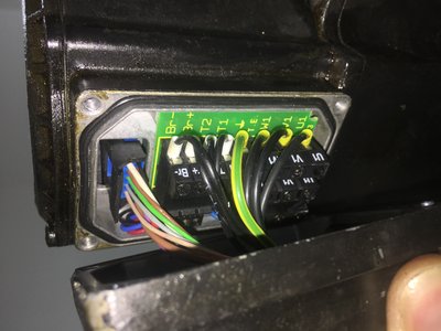

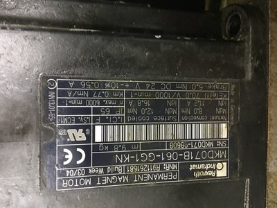

Mame tam presne tento motor kde si myslite ze je ta brzda v dolni nebo horni casti ? Snad to bude pouze tim ..
Příspěvky: 8925
23. 11. 2017, 11:24
tak to je brzda přímo v motoru...
Kovoroz
23. 11. 2017, 12:13
A je soucasti motoru nebo je vymena ? Ze po rozdelani motoru je sance vymenit pouze brzdu ?
Příspěvky: 8925
23. 11. 2017, 1:24

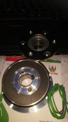

brzda jde vyměnit.. samozřejmě otázkou je její dostupnost, jestli to nebude nějakej atyp atd..
dám příklad.. nové servo s brzdou bude stát 10000.. a jen brzda do nějákého starého atypického motoru klidně 15000 :D to je prostě klasika u značkovejch dílů, nacpou tam nějakou svoji specialitu a pak zákazníku poser se ze servisu..
Příspěvky: 10264
23. 11. 2017, 1:58
Taky brzda nemusí stát nic ,důležitý je jí slušným způsobem vymontovat a proměřit ,případně seřídit.

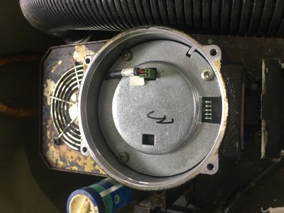

Kovoroz
23. 11. 2017, 4:25
Zatim dekuji za informace napisi jak to dopadlo . :)

23. 11. 2017, 6:43
Pokud se dobře pamatuje tak Rexrot snad používal brzdy KEB, ty se dají objednat jen dodací doba je 5 týdnů plus.
Jak to rozebereš uvidíš.

Kovoroz
24. 11. 2017, 6:51
Dnes to jdem rozebrat a uvidime dame vedet ;) Diky
Příspěvky: 7585
24. 11. 2017, 12:01
ta brzda je pravděpodobně tzv "elektropermanentní"
tj. bez přivedení vnějšího el. proubu je stažená-zabrzděná magnetickým polem permanentních magnetů
po přivedení vnějšího proudu do zabudované cívky pole elektromagnetu "přepere"- zruší to permanentní pole a brzda odskočí
pole magnetů asi bude zesláblé natolik, že nedokáže v zabržděném stavu udržet moment dostatečný pro zastavení šroubu
pokud tam není nic jiného, bude tohle důvod padání
