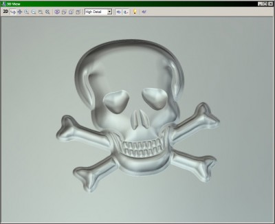

na oboznamenie sa s artcamom som si vyskusal pred nedavnom prvy vygoogleny obrazok na ktory som si trufol a pouzil ho ako predlohu a tu je vysledok :)
