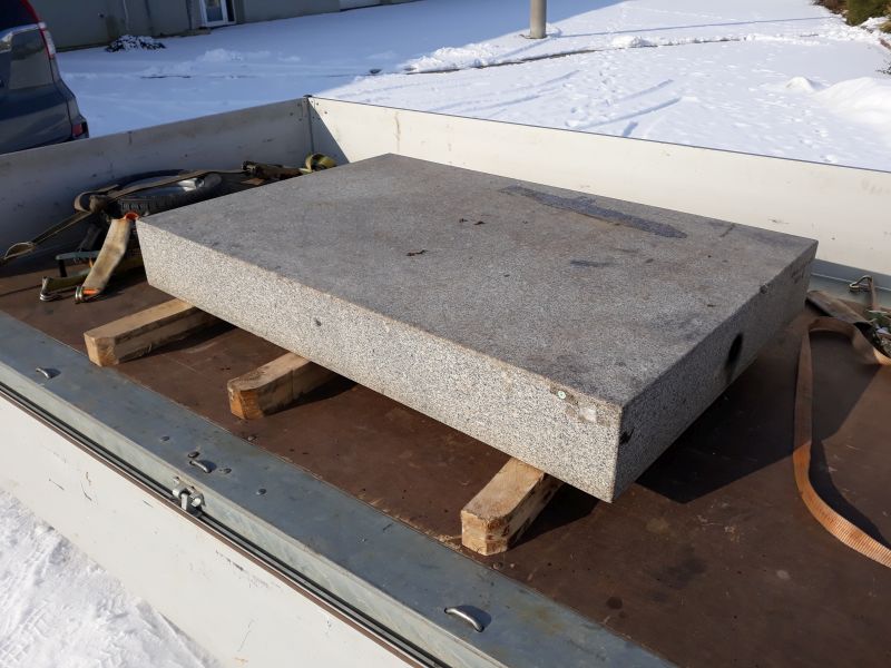

Standardně se desky podepírají ve třech bodech (v Besselových bodech). Místa podepření by měla být na spodku desky vyznačena, je to i nedílná součást kalibračního protokolu. Podepřít by se to mělo nějak aby to tu desku nedrtilo, třeba plochá podložka a na ni tenká guma.

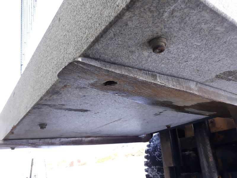

tú dosku som odspodu ešte nevidel, tak to skontrolujem.

jestli je svetla tak to nebude bezna cina protoze oni maji granit cerny tudiz mekci
svetle si vaz protoze je to fakt kvalita
neco si o tom dostuduj aby jsi vedel jak se k ni chovat (ja kolem tech desek chodivam s naboznou uctou)

tak táto moja ostala sama na dvore. A nejaký čas na ňu sr..i sliepky. ale nálepka od poslednej kontroly presnosti na nej ešte je, tak s tou presnosťou to nebude také zlé.
Táto doska sa nepredala, lebo má trochu obité kraje, nič vážne. určite bude presnejšia ako staký ponk z dreva.

Krásavicu som dnes priviezol. Materiál je žula. To poškodenie nie je veľké, hrana má 2 odlúpnuté miesta, jedno cca 2cm a jedno cca 5cm. inak na pohľad dobrá.
Dá sa táto doska používať aj ako rysovacia? alebo jej podobné aktivity ublížia? neviem, ako je to s opotrebením kameň vs. "železo".
na spodnej časti dosky sú skutočne vyznačené miesta uloženia, je tam v každom kovová vložka. do nej patrí asi nastaviteľná skrutka. tých miet je v skutočnosti 6.
No a doska mala poslednú kontrolu s výsledkom pomocné meradlo. Asi už bude mať nejaký ten lavór.
