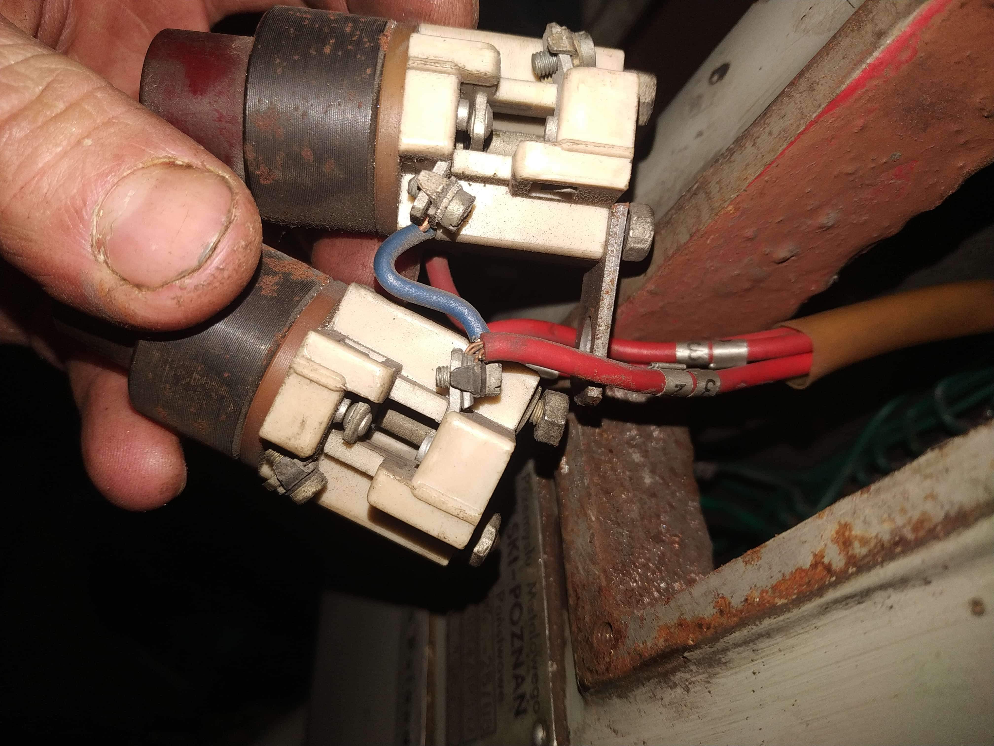

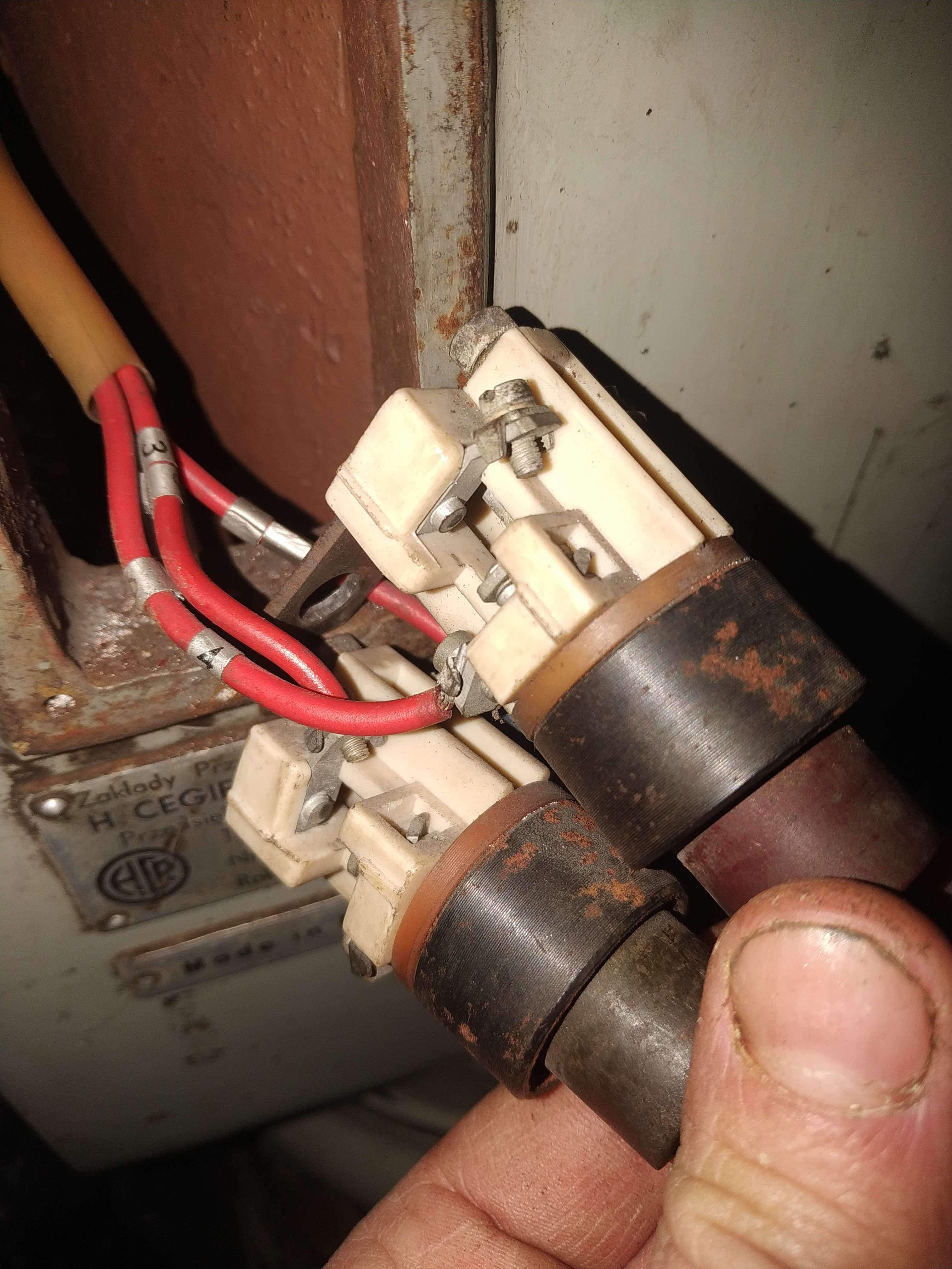

Zdravim
Zneuzijem túto tému, na vŕtačke prerabam chladenie ktoré tam viac menej už nebolo. Tieto dva prepínače potrebujem nahradiť inými z toho dôvodu že mi z nich chýba matica ktorá ich drží v tele vŕtačky.
Mňa napádajú tlačítka T6 len tie sa už nedajú kúpiť.
Ďakujem
Ďakujem

Ve tvém příspěvku mi chybí věta ukončená otazníkem
Takže, jestli to měl být dotaz, kde je seženeš, tak zkus třeba TME :
https://www.tme.eu/cz/katalog/prepinace ... mm_113050/
panelové přepínače, průměr podle toho co tam máš, konfigurace kontaktů NC+NO, napětí a proud podle toho zda je to napájené z trafa nebo 230V. TME je i na Slovensku.

Ty T6 se pořád prodávají, mezi lidma jsou zásoby a bazary to pořád mívají. Občas se najde nějaký zlatokop, který to neví co za to chtít, že prý jsou to vzácné náhradní díly, ale pořád se to dá rozumně koupit
Změř průměr montážního otvoru otvoru pro ty tlačítka.
Původní systém T6 má upevňovací průměr 30mm - spínací jednotka se nacvakne přímo na hlavici
Novější T6 22 má průměr 22mm - pro montáž spínacích jednotek je zapotřebí spojovací díl
Mám celkem dost velkou zásobu různých hlavic T6 a něco i T6 22, ale nemám právě ty spojovací díly.

Kdyby se to nedalo sehnat, tak pár tlačítek a spínačů T6 taky mám, ale ty spojovací prvky (takové to plastové H se zoubky) taky nemám. Možná by se dalo vytisknout nebo něčím nahradit? Jinak jsem pod tlakem okolností přešel na Telemechanique, takže ty T6 můžu poskytnout.
