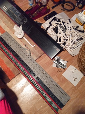

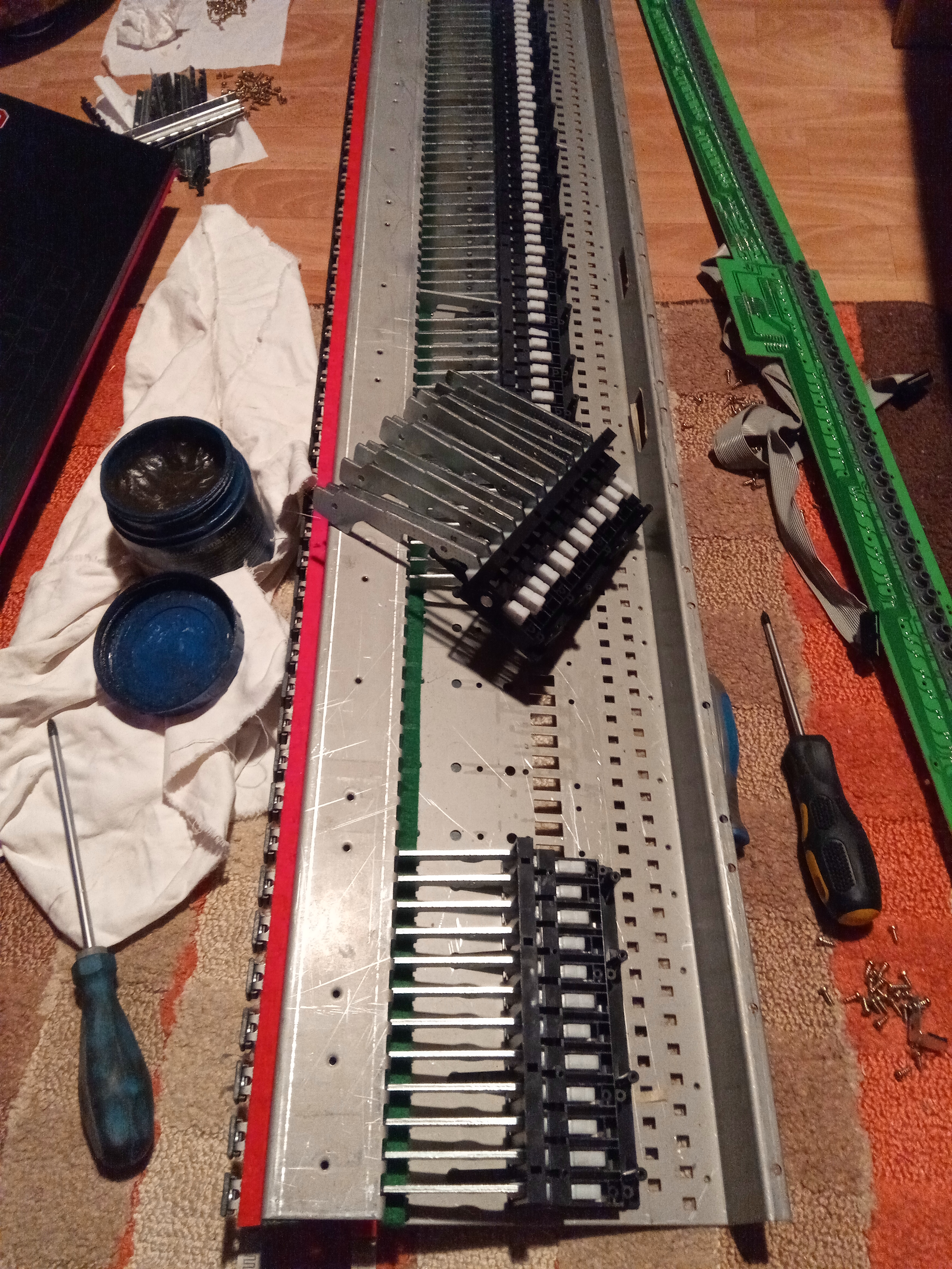

Jinak mechaniku to má parádní, proto jsem je chtěl, měl jsem to celý rozházený, protože polovina se pořádně nevracela, teď je ta klaviatura luxusní, je tam kus železa.

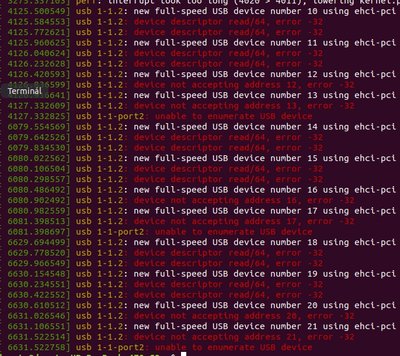

Na tom starým ntb je dmesg "čistej" ale v mým je plno chyb a zatim jsem ani nevygooglil nějaký rozumný řešení, resp. ty nástřely co jsem zkusil nefungovaly, jdu dál...

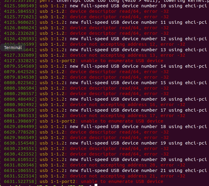

V souboru errno-base.h je seznam chyb a č.32 znamená Broken pipe, jenže k tomu jsem se dočetl, že to může bejt přerušený vedení, zahlcený vedení, chybí koncový bod, a dokonce že je aktivovaná přepěťová ochrana..
Vedení je v pořádku, viz jiné počítače UF8 vidí
Zahlcený to nemá bejt čím, mám sice interní kameru, snímač otisku prstů, jinak je to prázdý
teorii s předpěťovou ochranou jsem vyloučil, nechal jsem ntb vyplej a bez baterky, po startu je dmesg "čistej" bez chyb. Po připojení UF8 zase stejná chyba. Ostatní zařízení opět v pohodě.

Hledas spatne to by ti to delalo vsude
Tohle je spatne vyjednana komunikacni rychlost
V tom jadru je natvrdo pro urcitou kategorii zarizeni pouzivat usb 3.0 ale zarizeni fyzicky umi pouze 2.0 na jednom foru to dost jasne popisujou
Ty zarizeni se v tomhle stavu nemuzou domluvit proto nepokracuje komunikace a vybehne tahle hlaska
Jsem na mobilu nemam tu ten odkaz
