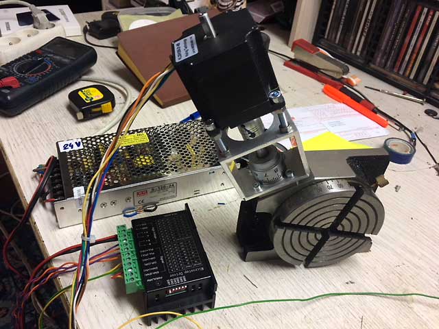

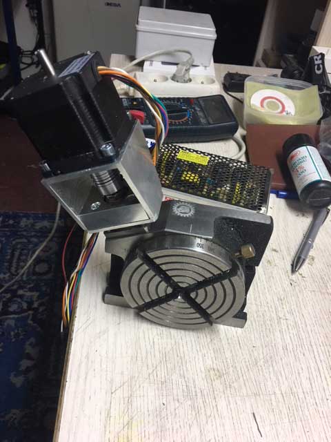

atlan
Příspěvky: 3382
Registrován: 7. 2. 2011, 9:12
Příspěvek 18. 3. 2018, 10:26
Ten driver hod do kosa, viac ako 2A neda jedine po uprave a to zato nestoji.
Uz sa o nomxna fore pisalo.
Kup verziu tb6600 5A vypinas vedla svorkovnic a vnutri je fakt tb6600.

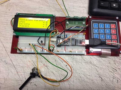

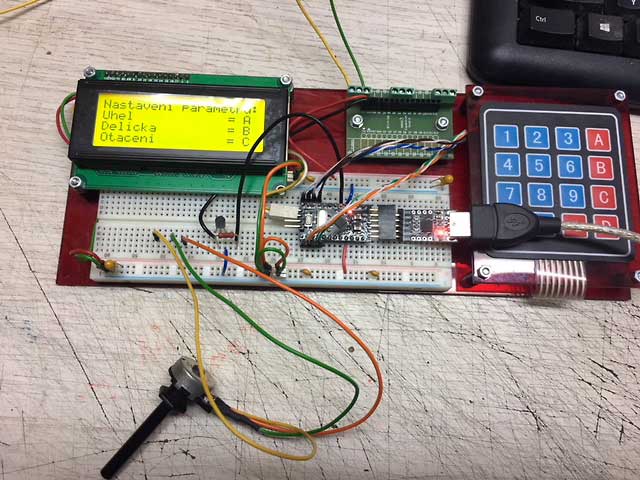

lubbez,
Velmi mi to pripomina konstrukciu bmac2 z http://www.homemodelenginemachinist.com" onclick="window.open(this.href);return false;
Ja na tom pracujem tiez, mam vsetko doma, len sa neviem dokopat do toho aby som to pospajal..
Dostal som sa az po Hello world :-)
Navod je velmi podrobny, ale ako amater som to musel zopar krat zacat odznovu, aby som sa z toho vysomaril.
Mam ale na teba jednu otazku, naco tam je ten potenciometer.

darc
Příspěvky: 311
Registrován: 25. 12. 2014, 9:24
Bydliště: Malinovo
Příspěvek 18. 3. 2018, 11:57
Mozno to ma nieco spolocne s tym tvojim projektom.
tu je link
http://www.homemodelenginemachinist.com ... hp?t=26744" onclick="window.open(this.href);return false;
Tu to podla popisu velmi dobre vychytali, prekopali cely kod.
Ak to nie je tajne daj aj ty link na forum kde si to nasiel.

atlan
Příspěvky: 3382
Příspěvek 29. 3. 2018, 10:08
Preco si nepouzil hotovy spinak? Co predava cinan. F7nguju dobre.
Klavesnica predpomladam nalepovacua. Bral som 3ks, 2 slabo pukali pri zmacknuti a jedna nespinala jeden rad.

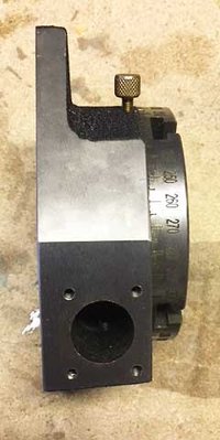

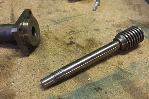

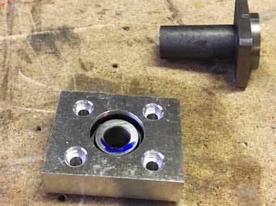

jova
Příspěvky: 2577
Příspěvek 29. 3. 2018, 3:13
Trochu mi není jasné jak v tom šneku vymezuješ vůle. Mě se na podobné ose osvědčilo udělat toho šneka výklopného a mít tam ještě přišroubovaný mezikus pro kleštiny. Jednak se tím dá vymezit vůle, ale hlavně je to dobrý když na tom stole něco centruješ. Odklopíš šneka, párkrát zatočíš s nasazenýma hodinkama , poťukáš a běží ti to ve stovce.
Více zde: http://www.jova1.cz/dilna/rotacni_osa/rotacni_osa.html
