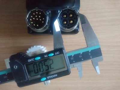

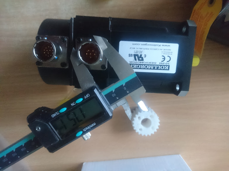

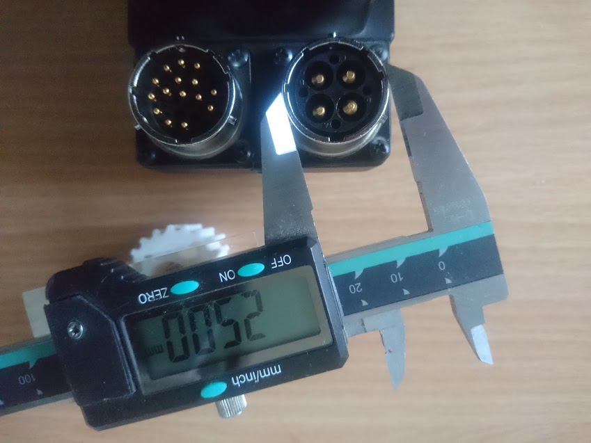

Ahoj.
Možná výměna za konektory na servomotory. I s mým doplatkem. Více přes SZ.
Díky.
