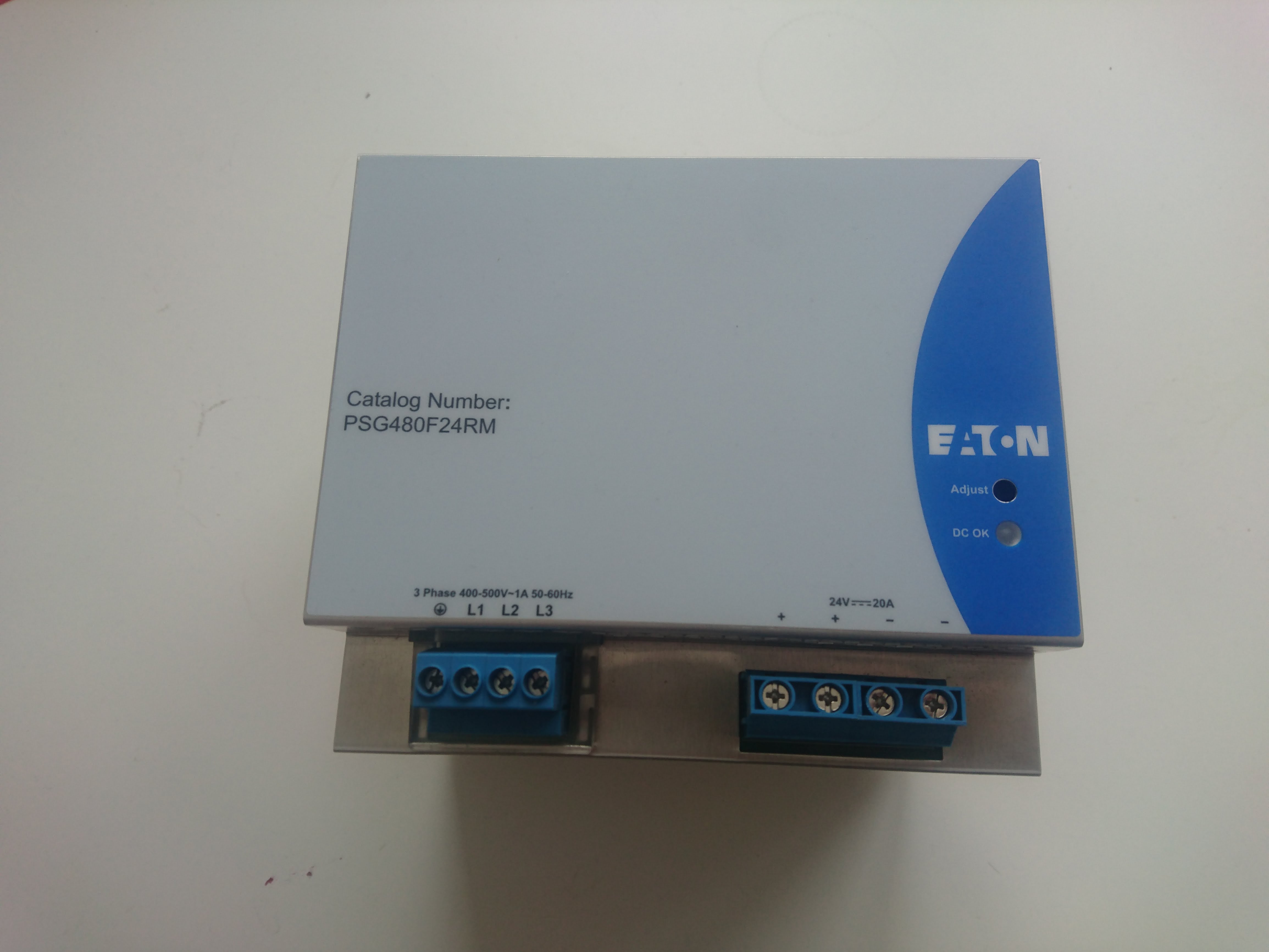

Prodám zdroj 24V 480W. Koupeno s jinými zdroji jako údajný "přebytek na skladě".
Vypadá nově, ani svorkovnice nenesou známky po montáži...
info http://cz.farnell.com/eaton/psg480f24rm ... dp/2503555
rozměry 140x121x118
Cena 1000,-

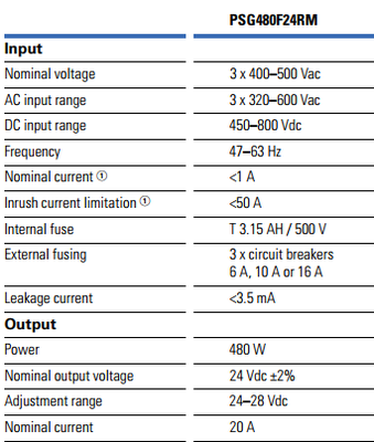

Podle označení to vypadá, že musí mít na vstupu 3 fáze. Je to opravdu tak? Na 1 fázi (zapojenou na všechny 3 vstupy) tudíž nepojede?

Ne to nepojede.
A jak by sis to představoval? Jednu fázi na svorky L1,L2,L3 a pracovní nulu "N" by jsi chtěl dát kam?

Těžko. Je dělaný na 3x400V (píšou 3x320-600V). Takže při 1f napájení 230V to zřejmě nepojede, protože to bude brát jako podpětí.

Těžko říct, jestli pojede na 1 fázi. Zkoušet to ale raději nebudu. Tomu nerozumím...
Přikládám udaje z technického listu zařízení.

18. 2. 2018, 8:01
Řekl bych, že to Thomeeque napsal dobře. Pokud má být nějaká šance aby to to jelo, tak prostě fázi na jeden Lx a N na druhý Lx.
Je-li např. zařízení děláno na 3x230V, pak třeba u driverů tak to 1 kW to většinou jede, často i s posvěcením výrobce.
Možná by to jelo i tady, jde jen o to, jak moc je zdroj přemoudřelý a co všechno si hlídá. Jen by pak možná bylo dobré z toho netahat trvale maximální proud, protože díky nižšímu napětí na meziobvodu a díky méně vyhlazenému meziobvodu bude měnič trochu víc namáhaný. Vstupní usměrňovací diody díky celkovému relativně nízkému výkonu snad přetížené nebudou.
