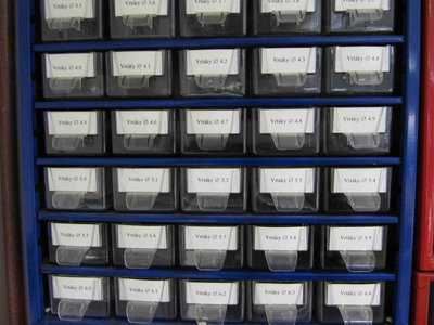

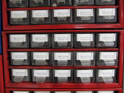

origosch píše:A když se otupí, tak se koupí nový :roll:
Když se otupí vrták tak se dá do krabičky nadepsané "k nabroušení". Za ta léta už mám tu krabičku pěkně plnou :-)

origosch píše:Jj, Když je v krabičce, čím se potom vrtá? :D
Stačí mít těch krabiček víc a hned je zase čím vrtat :-) :-) :-)

Pekne krabicky, este by to chcelo triedenie podla typu pouzitia (brusenia):
- 90stupov > hlinik, plasty, plech a pod,
- 118stupnov > univerzalny, konstrukcna ocel
- 135stupnov > tvrda ocel, nerez a pod..
