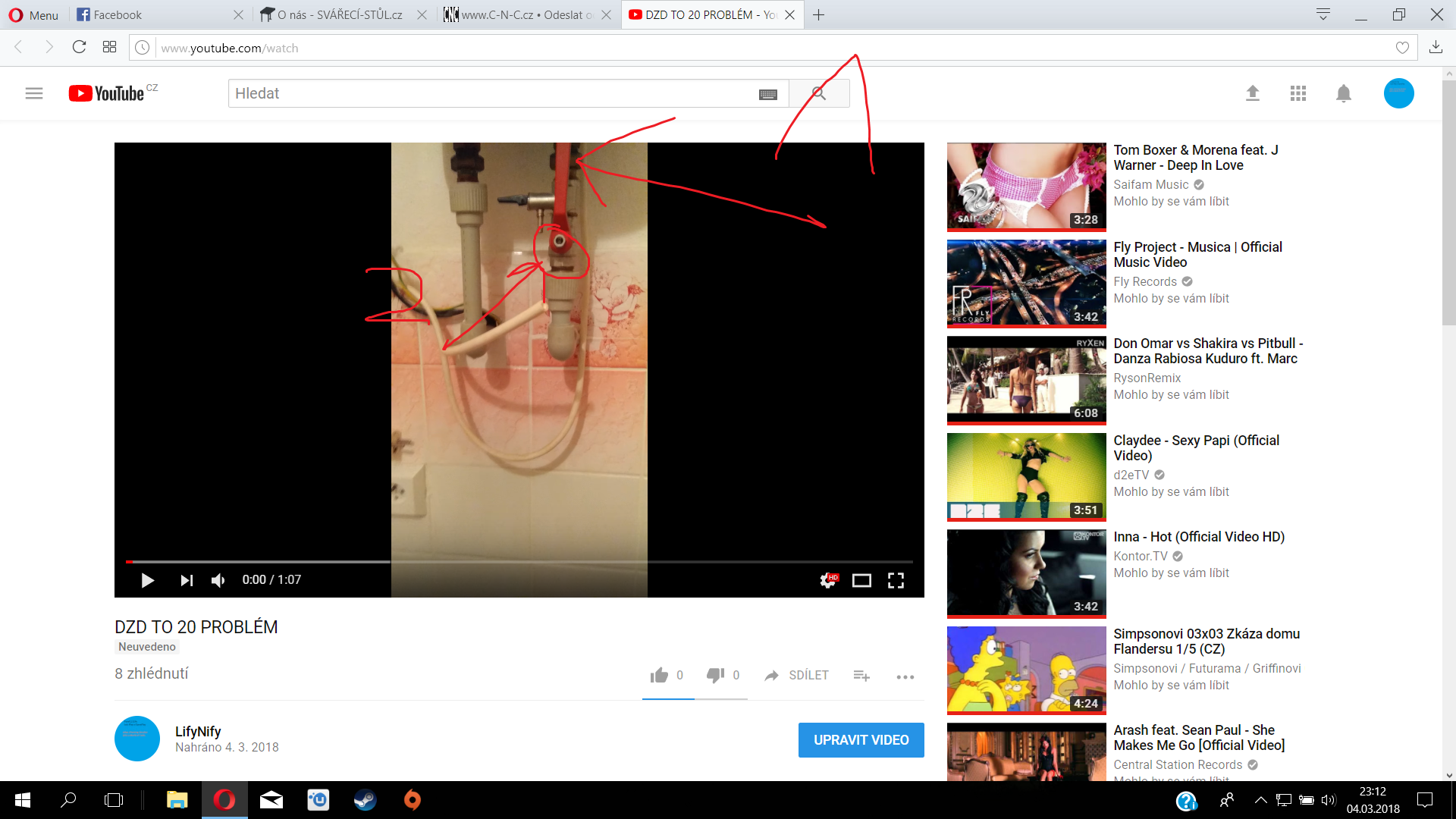

Nevím zda jste koukali na video. Voda teče. Když pustím ten pojistný ventil tak voda teče. A když jsem to zapnul, tak teplá voda byla na konci ohřívače jak je trubka co vede do baterie teplé. A to výstupní šroubení když otevřu, tak je slyšet že voda teče a i začne cítit že přes ohřívač voda jde

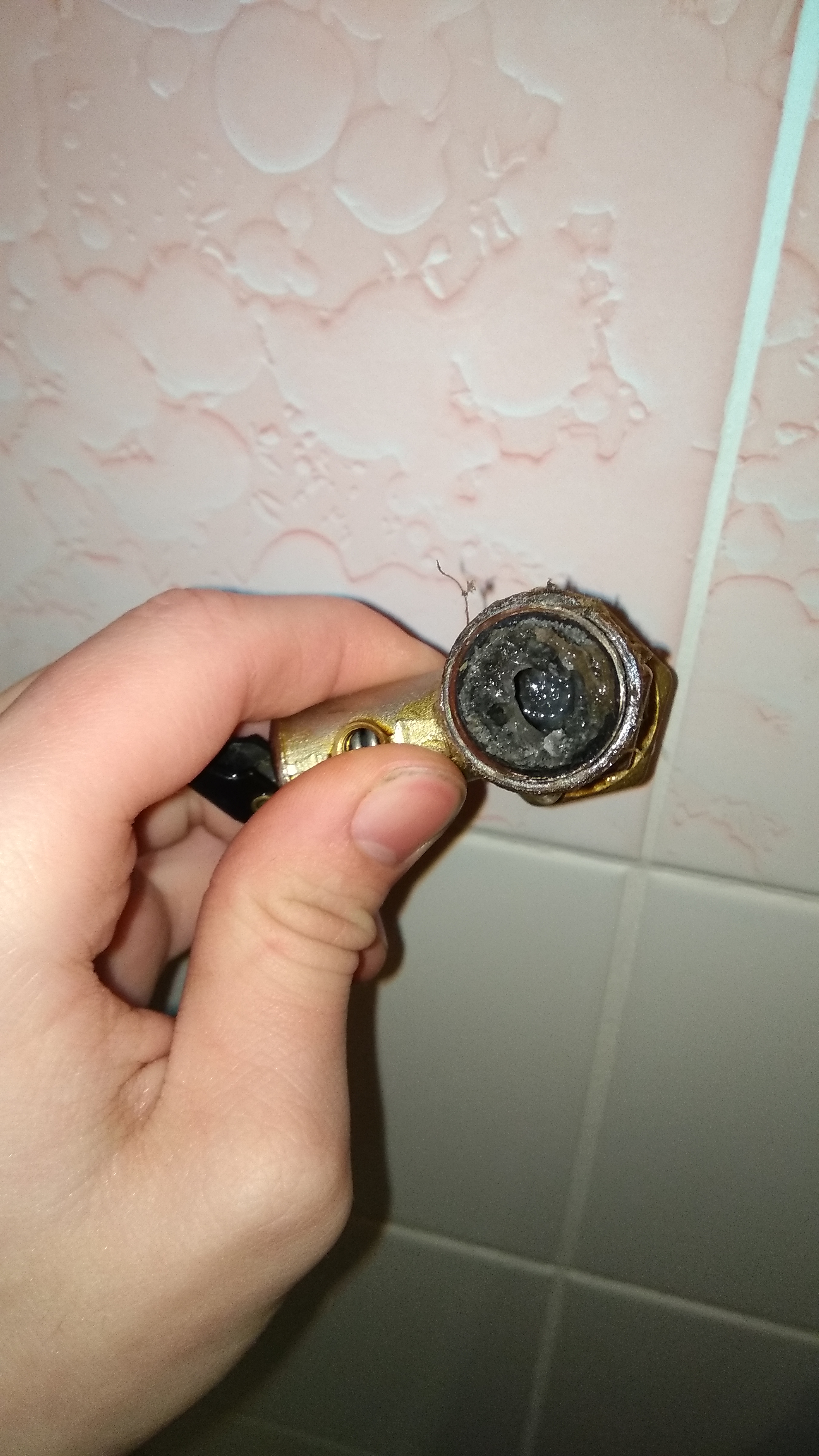

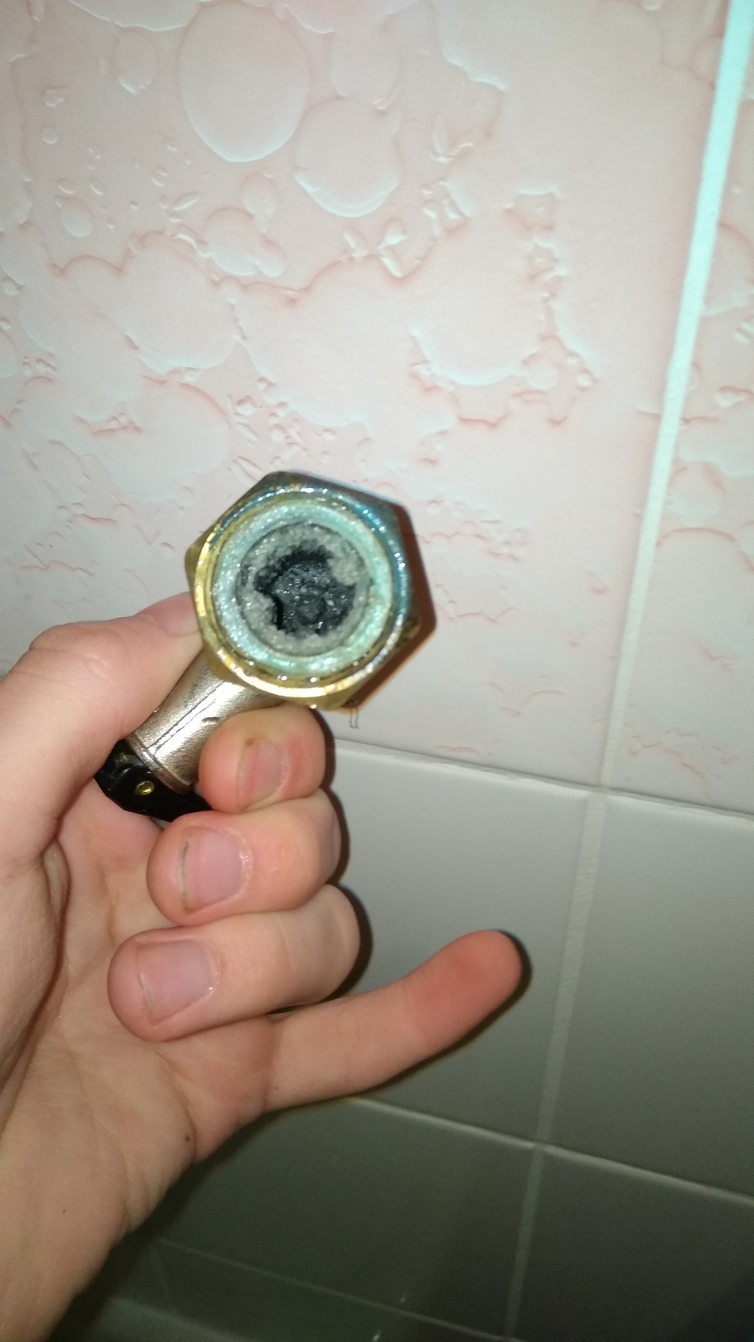

kolik je tam napojeno baterií?
před baterie se dávávaly sítka a to může být ucpané.
Pokud je baterie nástěnná tak ji musíš odšrubovat ze zdi pokud stojánková sítko je vloženo v připojovací hadičce a než to odšrubuješ vypni proud a uzavři přívod vody a přesvěč se, že je voda skutečně zavřená

https://www.youtube.com/watch?v=_14axMt ... e=youtu.be" onclick="window.open(this.href);return false; Furt neteče.
Baterie jsou dvě. Jsou to nástěnná. Zkusím rozebrat tu baterii.

ty sítka se dávaly před pákovky podle toho videa ti neteče voda do bojleru.pokud otevřeš pojistný ventil a pustíš teplou na baterii při zavřenem přívodu tak vypouštíš vodu z bojleru bacha nato bez vody zničiš bojler pokud bude zaply proud a spirala uvnitr bude ohrivat.
Asi to je fakt zamrzlé.
Studená jinak teče nebo taky ne? Ten proud do bojleru nezapinej dokud nebude znovu zavodneny.
Ještě zkus povolit šroubení přívod studené vody do bojleru za tím posjitným ventilem a pomalu povol ten kulovy ventil.
Jestli voda nepoteče tak to máš zamrzlé na přívodu vody jak už tu bylo napsáno.

A není jenom naopak namontovaná ta červená klika na tom kuláku a voda je zavřená? Měl jsi ho otočený v opačné poloze?
Když jsi pustil kohoutek teplé vody a začalo to vytékat z přetlakového ventilu znamená, že v bojleru byla nějaká voda, ale díky podtlaku nemohla ven, až když jsi tam pustil vzduch z druhé strany.
Takže je buď problém už někde dřív, nebo je zavřený přívod, nebo je ucpaný ten přetlakový ventil se zpětnou klapkou. Každopádně je problém už před bojlerem.
Není nějaký ventil, zastavující vodu do bojleru, ještě někde dřív, třeba někde za zdí?

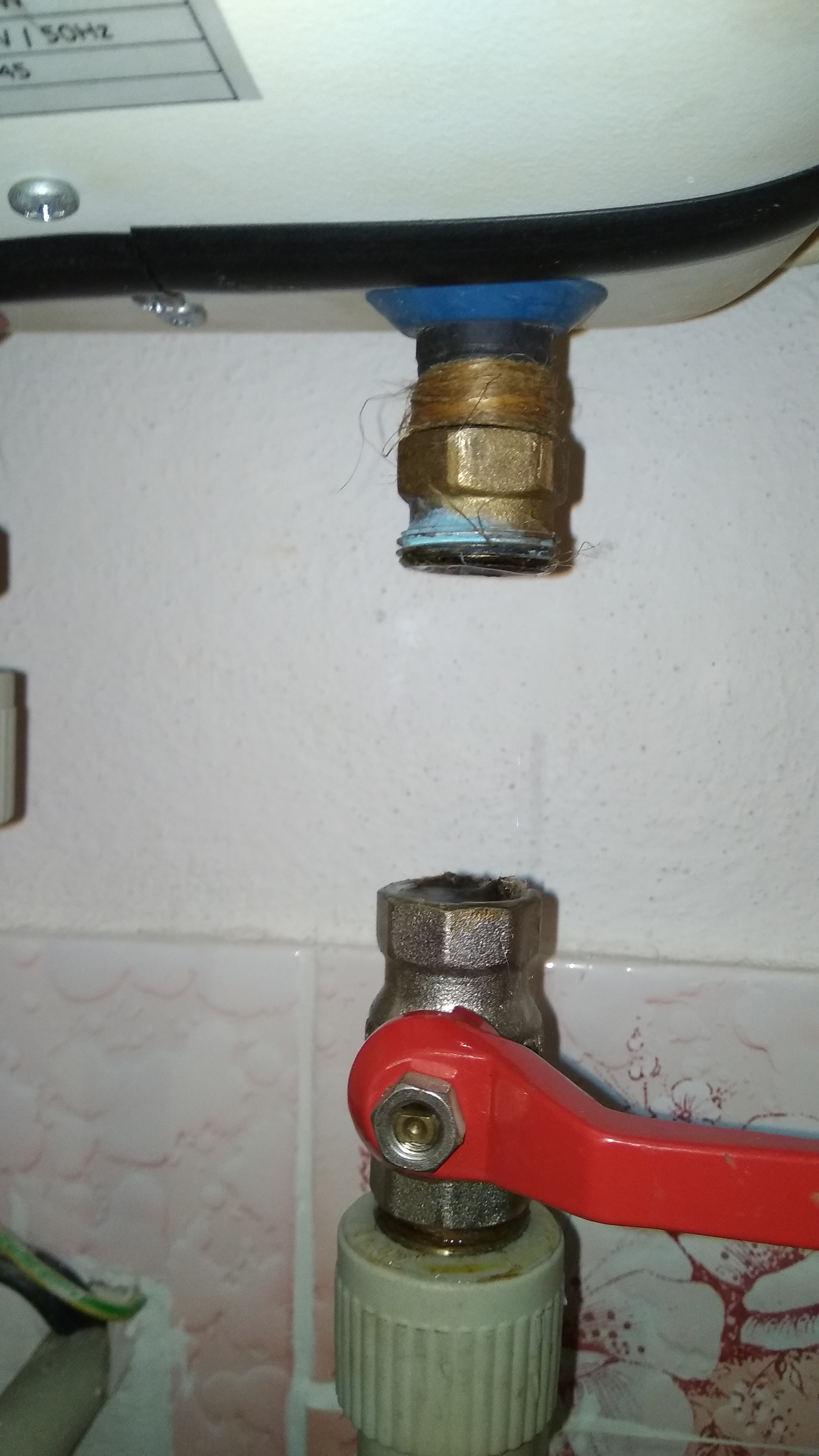

Tak jsem zkusil otevřít kohout na opačný směr a pořád stejně. Nejde povolit to šroubení - musím říct zítra tátovi. Akorát ještě na jakou stranu je uzavřený ten ventil? Nahoru nebo doprava? Abych to neotevřel a najednou nebyla potopa :D

4. 3. 2018, 11:04
klika ventilu pokud neni poškozená tak má na sobě mechanický doraz...občas bývá utržený takže původně tento doraz nedovolí otevření ventilu ve špatném směru. když tu kličku sundáš tak jsou na hřídelce dvě rovnoběžné plošky do kterých klika zapadá.
Pokud jsou plošky po směru ventilu tak v té poloze je ventil otevřený. Když je to napříč tak je uzavřený.
Když to šroubení povolíš bude ti vytékat voda i z bojleru tak aby tě to nezmátlo.
Správně se má bojler vypustit při opravách na přívodu k bojleru, nebo při jeho výměně či opravě.
Uzavřeš teda přívod do bojleru klika by měla být vodorovně pokud to neni překroucené.
Pak otevřeš na baterii teplou a překlopíš páčku pojistného ventilu a voda přez něj vyteče. Teprve pak bys měl odpojit to šroubení a zkusit opatrně pustit vodu

Tak jsem dneska ještě zkusil klíčem a hasákem a povedlo se :D. Už mi 15 minut teče bojler

A je to v háji :cry: :oops: :cry: :| Z přívodu nic neteče ikdyž to je otevřené naplno :shock: A je tam pěkný sajrajt v trubce.

A pak to nemá téct :lol: :lol: :lol: Když jsem pustil opatrně ventil, tak šel sajrajt černý jak psal sisi :D Dnes jsem koupil přetlakový ventil a tu horní propojku. akorát jsem si nevzal tuhle a prodali mi 3/4, tak se tam v pondělí stavit pro 1/2 :lol: Blbec jsem si toho nevšiml, ikdyž jsem si říkal, že je to o dost větší a pak přijdu domů a ono na výšku to je jednou tak velký :roll: :lol:

starý rozvod no asi je tam dělaná částečná rekonstrukce z hostalenu a je to napojené na staré trubky až to jednou prdne někde v zemi nebo ve zdi to bude radosti

Tam by měl být 15 let starý rozvod. Ale máš pravdu je to staré. Jinak voda teče už čistá. Před chvilkou mi vyměnili ten ventil, tak to večer snad půjde :)
