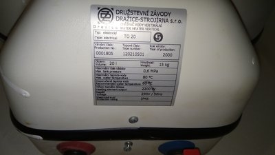

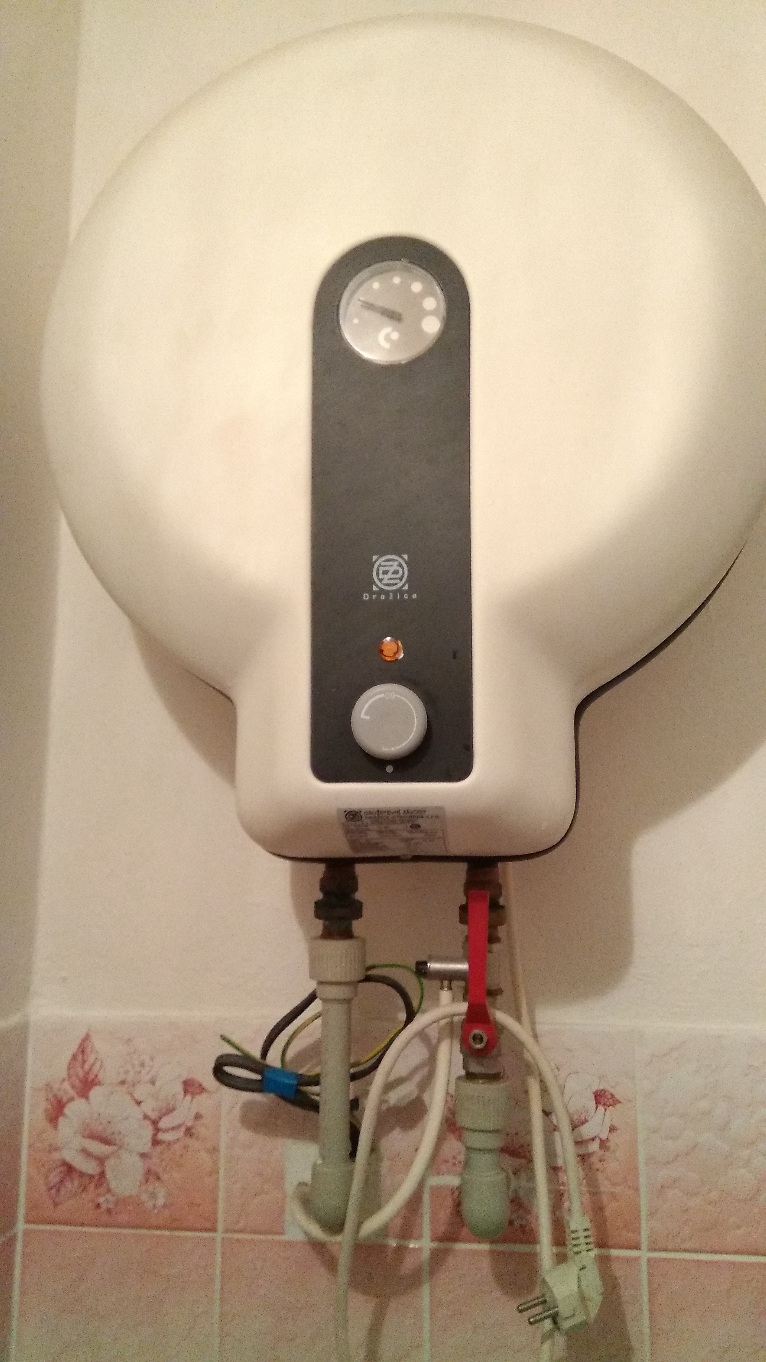

Ahoj, mám v dílně tento ohřívač. Když ho zapnu, tak normálně se rozsvítí oranžová kontrolka a začne tam něco hučet (čerpadlo ?) Nastavím teplotu na 60. Pustím vodu (od ohřívače tak dva metry) tak vyteče pod malým tlakem studená a po chvilce nic. Pak uzavřu, zase pustím, už to vyprskne trošku vody a dál nic - Dle mě je ucpaný přívod nebo odvod vody ? Nebo uvnitř ? Od roku 2005 se ještě nepoužil :cry: A už mě nudí vždy chodit k babičce se umýt ruce, protože ta voda je příšerně ledová :lol:

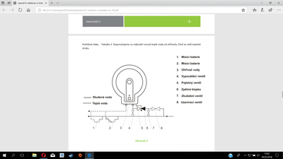

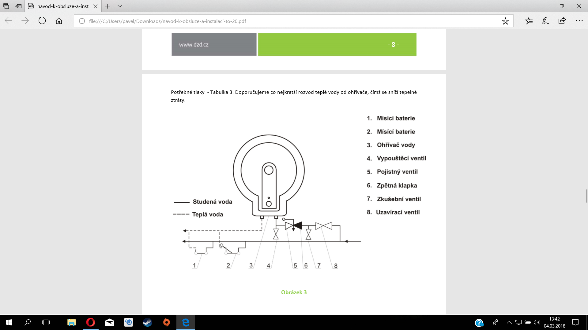

Privod i odvod vody je viz foto v PPRku. Zacal bych proto rozborkou ohrivace.

Žádné čerpadlo v tomto ohřívači na 100% není. Nezapínej ohřev, uzavři kulový uzávěr a povol výstupní šroubení (označené červeným návlekem), pak pomalu kulák otevírej, musí ze šroubení pod plným tlakem vytékat voda, pokud nepoteče, mohl by být problém v pojistném ventilu (to je ten vehement nad kulovým uzávěrem, co z něj vede hadička do zdi). Taky by byla možnost, jestli nemáš někde po cestě zamrzlé potrubí - pokud tedy vede nevytápěnými prostory.

jestli dobře chápu, tak ještě nikdy nebyl použitý. Pak je dost možné, že chyba bude v pojistném ventilu. Není zapojený opačně? Měl by mít zpětnou záklopku, aby se teplá voda nevracela do studené. V případě, že by záklopka správně netěsnila, prosákla by přes ni voda do bojleru. Ten by se natlakoval na tlak nastavený na pojistném ventilu. Po otevření baterie by pak vystříkla voda pod tlakem a dál by se nic nedělo. Po opětovném uzavření baterie by se opět přes netěsnou zpětnou záklopku bojler natlakoval a opět po otevření baterie by voda vystříkla. Není to přesně tvůj případ? Koukni na zpětný ventil, měla by na něm být šipka. To jen pro začátek, než začneš cokoli rozebírat.
Pokud bude pojistný ventil správně zapojený, zkus odpojit studenou vodu a zkus, jestli ti vůbec přívodním potrubím přitéká voda. Pokud bude i přítok v pořádku, pak zkus vzduchem profouknout potrubí teplé vody. Pokud ani tam nic nebude, zkus malým tlakem fouknout do ohřívače, jestli je průchozí. To by ti mělo pomoct odhalit, kde je problém.

Mam pocit, ze to ma spravne. Drazicky "brojleri" maji studenou vpravo.
