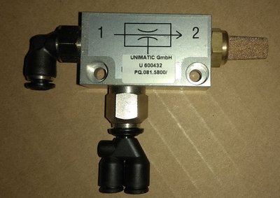

aby to fungovalo jako ejektor (fixírka) a líh si to nasávalo, tak podle mě musí být díra v obalu větší než je díra ve vnitřku kudy půjde vzduch
podtlak vzniká při expanzi toho proudícího vzduchu
tady nemá kam expandovat
v poměru velikostí průměrů je schovaná ta fyzika

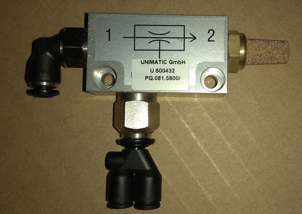

Vyfotil jsem ten svůj ejektor (je to opravdu ejektor pro vytvoření jemného vakua) pro inspiraci...
1 je vstup stlačeného vzduchu, 2 výstup vzduchu po expanzi (teď je tam sintrovaný tlumič hluku/filtr) = budoucí výstup pro trysku rozprašování a dolní otvor je pro hadičku do nádoby s lihem.
anojirkam píše:Modrý průměr (1mm) musí být menší než červený průměr (1 mm)? Chápu to dobře?
Díky jirka
odhaduju to tak na dvoj až trojnásobek

Určitě se stále prodávají za pár korun klasické fixírky, na experimenty. Dala by se ve finále třeba zavřít do plastové trubky, která by přesně směrovala výstupní proud vzduchu s lihem.
Případně použít nejlevnější 1-činnou stříkací pistoli pro airbrush.
Myslím, že ten princip generování podtlaku je natolik jednoduchý, že na nějakých extra přesných rozměrech záležet moc nebude. Průtok lihu se pak snadno dá snížit škrcením přívodní hadičky.
