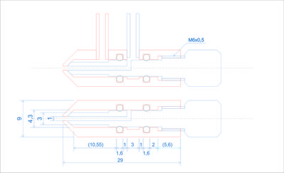

Proč tam musí být ty vnitřní o-kroužky? Když se použijí kroužky s menším příčným průměrem nebo se ten průměr 4.3 trysky zvětší třeba na 5, tak půjdou udělat zápichy do toho šroubu. A vyrobí to každý kdo má soustruh a nebude potřebovat speciální nástroj na vnitřní zápichy. Ještě bych doporučil ztenčit dřík regulačního šroubu v místě bočního přívodu.
Úprava průměru 4.3 na celočíselný rozměr bude mít ještě jednu výhodu - pětku výstružník vytáhne každý ze šuplíku, 4.3 nejspíš bude muset kupovat (a možná by to šlo uhrát i na 4.0, jestli to nutně musí být mrňavé).

S H7/g6 jsem nechtěl nikoho obtěžovat. 120° jsem si myslel, že udělá větší rozptyl a to nechci. Chtěl bych aby na 30mm se to rozptýlilo max na 10mm.
Kroužků na šroubu jsem se vyhnul zaměrně aby při prvním zasouvání nedošlo k poškození o-kroužku o ostrou hranu kolmé díry na přívod vzduchu. Jinak proti nim nic nemám.

Jo, to je rozumný důvod. Ale dalo by se to vyřešit tak, že ta díra bude ústit do nějakého zápichu se sraženou hranou, na to už nástroje bývají běžněji.
Je ta konstrukce tryska odzkoušená?
Ptám se protože chlazení lihovou mlhou potřebuju na svou mašinku taky ale sehnal jsem si tzv. ejektor což kostička na principu venturiho trubice. Stlačený vzduch jde dírou a ve zůženém místě se napojuje kolmá díra/tryska, ve které vzniká podtlak (a přisává líh).
Tady v této konstrukci nějak nevidím, jak by se tam ten líh přisával...nebo se pletu? (ledaže by se tam ten líh pral taky tlakem???)

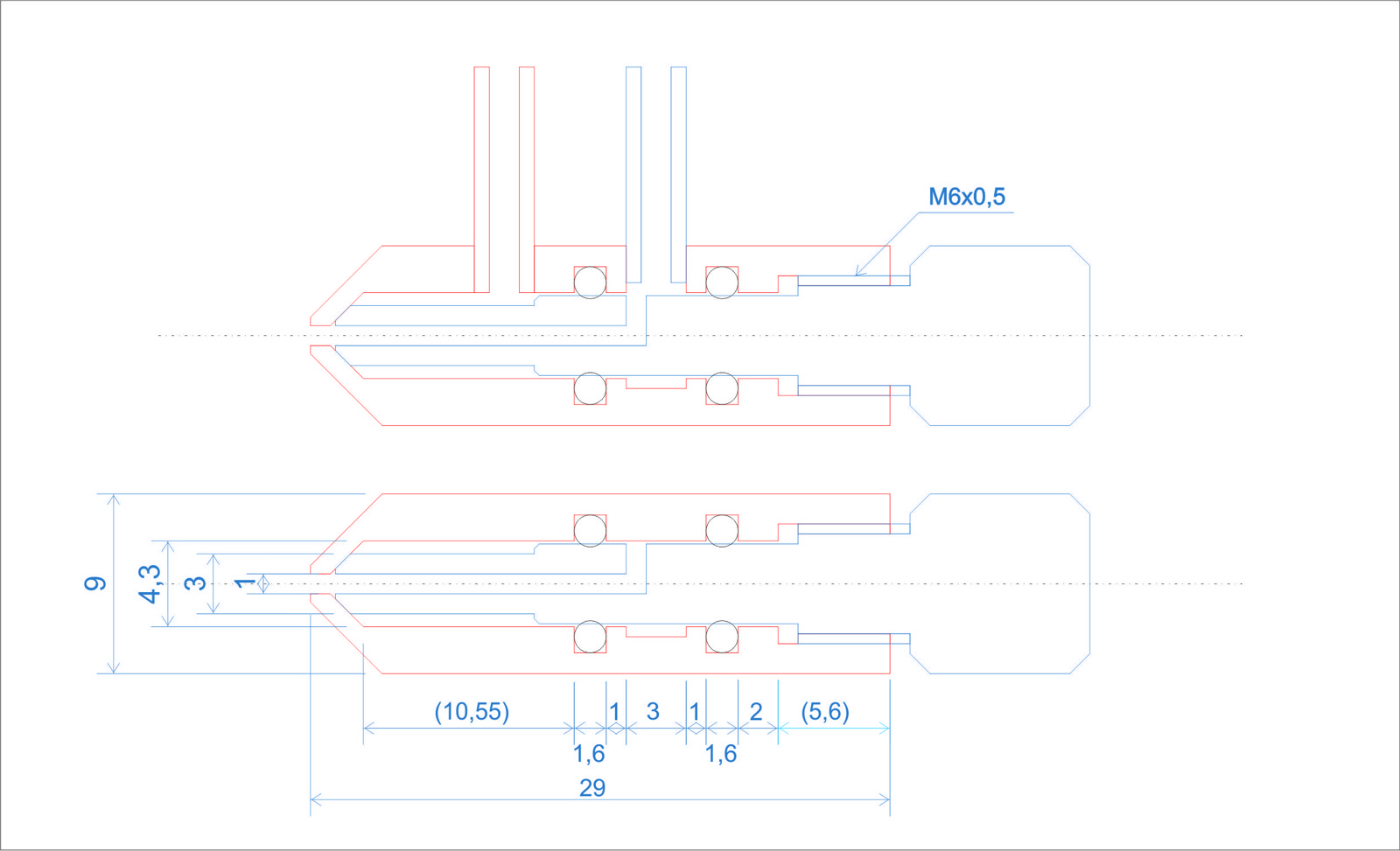

Lih se přisává červenou na vrchním obrázku.
Odzkoušené to nemám. Ale doladot to asi bude potřeba. Myšlenku jsem kopíroval rozborkou NOGA (http://www.directindustry.com/prod/bzt- ... 96967.html" onclick="window.open(this.href);return false;)
Možná bude třeba upravit průměry trysky.

Večer to zkusím překreslit.prochaska píše:Jo, to je rozumný důvod. Ale dalo by se to vyřešit tak, že ta díra bude ústit do nějakého zápichu se sraženou hranou, na to už nástroje bývají běžněji.

Soudě podle výkresu je to ejektor. Vzduch jde vnitřní tryskou a strhává sebou líh, který je všude okolo. Jen ta vnitřní tryska je nakreslená moc hluboko zašroubovaná, když se trochu povytáhne, mohlo by to začít fungovat.melsoft píše:Tady v této konstrukci nějak nevidím, jak by se tam ten líh přisával...nebo se pletu? (ledaže by se tam ten líh pral taky tlakem???)
jirkam: Jo, pod větším tlakem. Stejně jako barvu z airless pistole.
