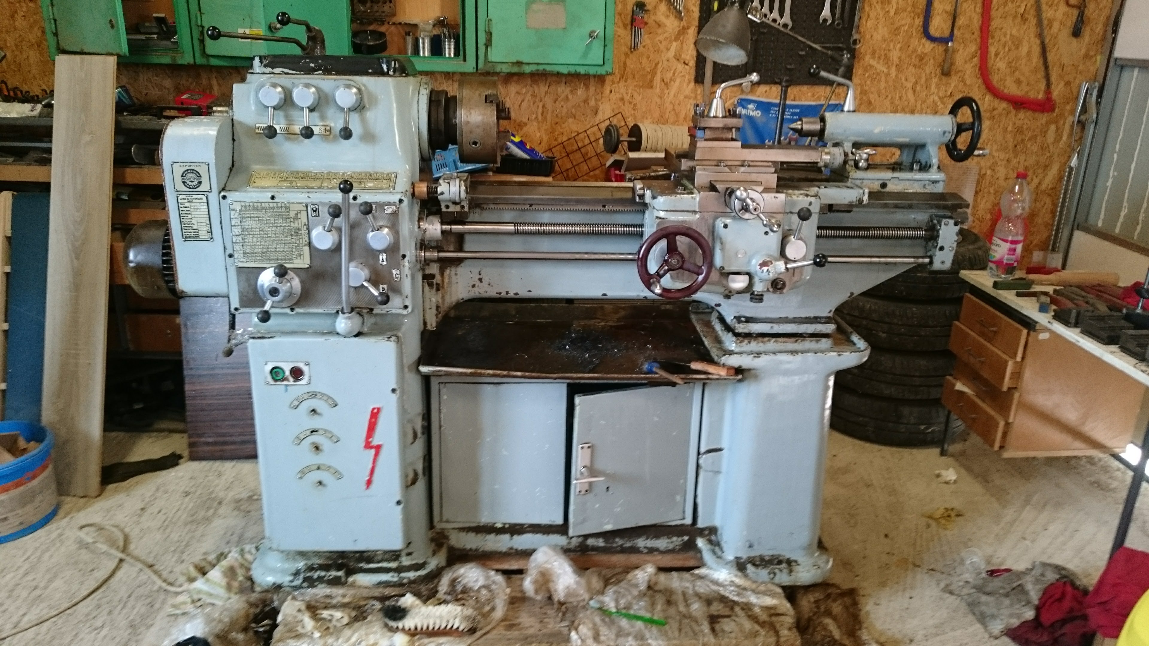

Takze sustruh mam vycisteny, konecne vidiet jeho originalnu farbu:
Povodny olej vypusteny a ciastocne som vycistil aj olejovu vanu.
Namiesto sitiek mam iba valceky kt. sluzia ako prepad k loziskam.
Novy olej uz caka na pouzitie.

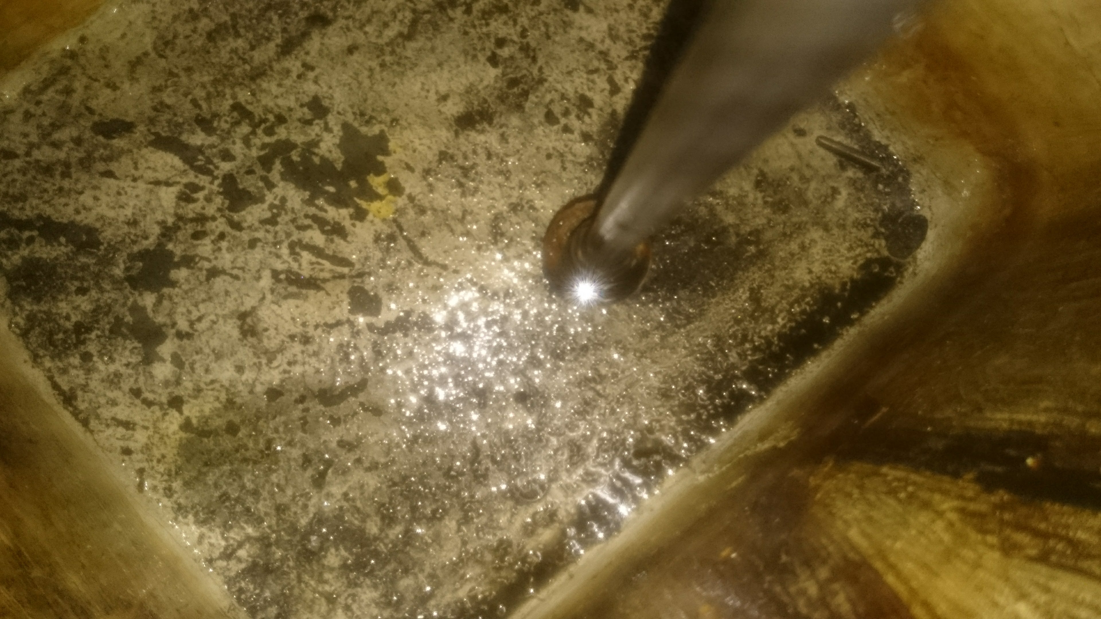

Na preplachnutie po starom oleji som pouzil petrolej ale namiesto toho aby olejove cerpadlo tlacilo petrolej, tak fuka don bublinky:
https://photos.app.goo.gl/ywIpK8yYj67Li1K93
Nemal by som prehodit niektore dve fazy? Podla mna sa netoci olejove cerpadlo spravnym smerom a preto sa tak sprava.

Jestli je to podobně jako u S28, tak čerpadlo mazání je poháněné od hlavního motoru - na něm není šipka ? Vřeteno se točí správně? Tj. pokud dáš páku spojky ze střední polohy doprava, mělo by se vřeteno točit proti směru hodinových ručiček (při pohledu na čelo univerzálky)RudoS píše:Nemal by som prehodit niektore dve fazy? Podla mna sa netoci olejove cerpadlo spravnym smerom a preto sa tak sprava.

RudoS
- Příspěvky: 16
- Registrován: 18. 3. 2018, 7:25
Dakujem za radu, vymenil som 2 fazy a uz to ide ako ma. Este otazka ohladom prietoku, ako intenzivne by mal tiect olej do tych kaps pri loziskach?
Prikladam link na video kde je vidiet ako sa sprava mazanie ked som preplachoval stroj petrolejom: https://photos.app.goo.gl/546I5GIbnFGr23xp1" onclick="window.open(this.href);return false;
Tu druhu medenu rurku z kt. nejde skoro nic som skusal prepchat drotom ale nie velmi hlboko, nechcel som tam nieco pokazit.
Petrolej uz je vypusteny, v olejovej vani som objavil nejaky pin: zatial som ale nezistil kam patri a zopar kovovych pilin comu sa zase nedivim.

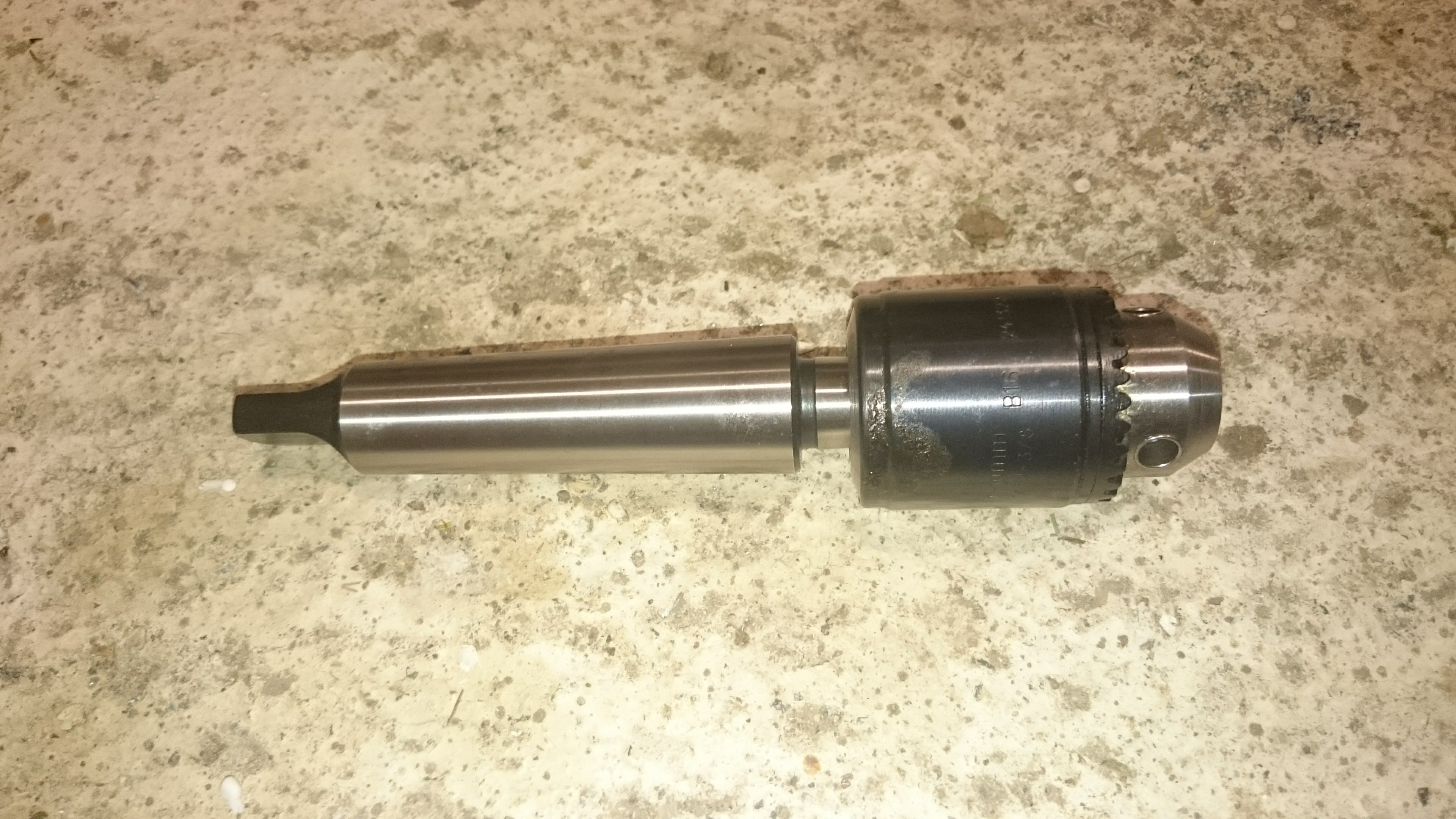

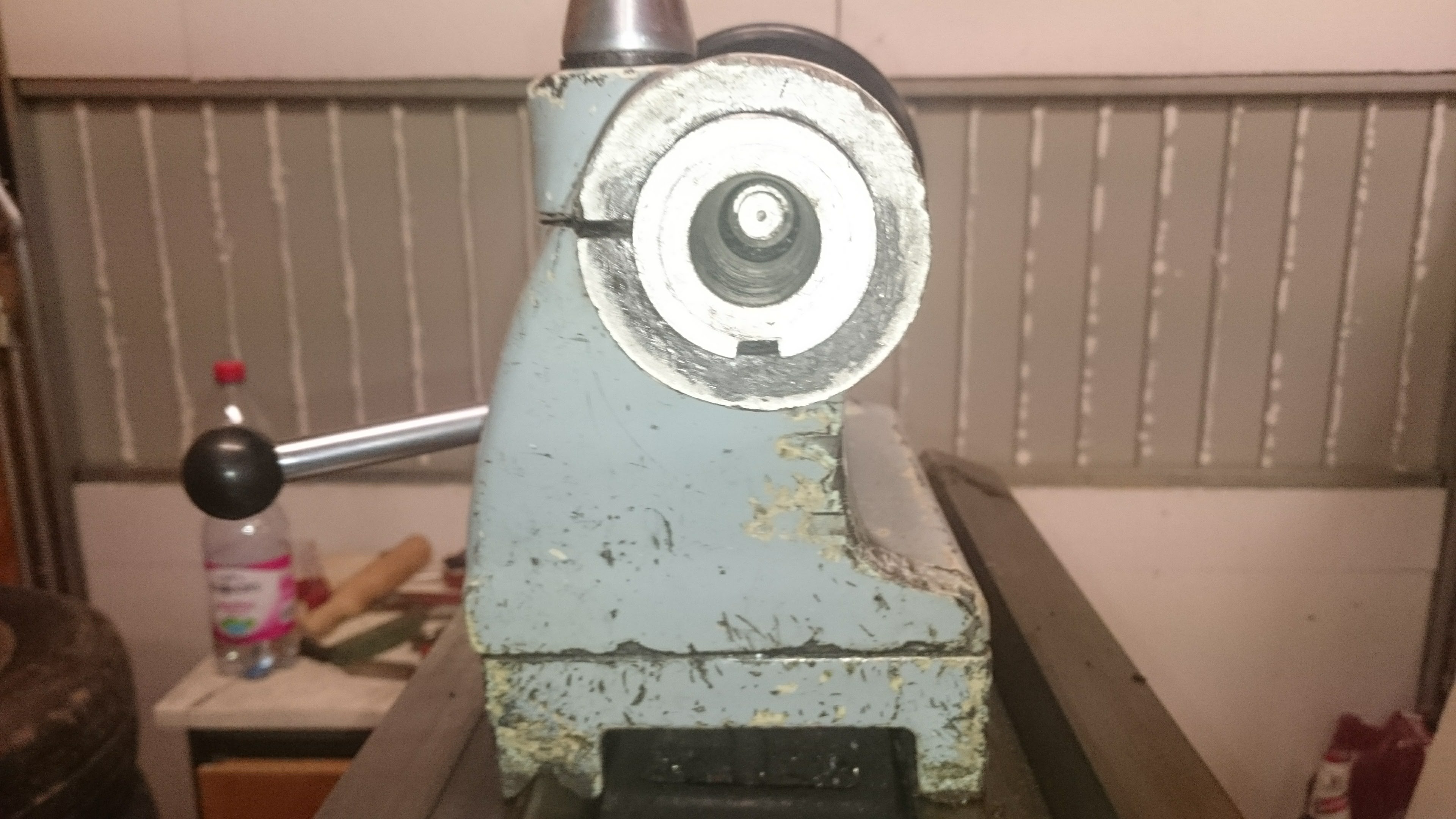

Zdravim Pani,
mam dalsiu otazku, tento krat ku trnu sklucovadla v koniku. Vo vybave mi totiz chyba vrtackove sklucovadlo do konika, tak som si kupil vrtackove sklucovadlo 1-10mm s kuzelom B16, dalej som si kupil trn B16-Mk3. Celkom som si dal zalezat ked som "spajal" sklucovadlo s tym trnom. Velke prekvapenie vsak prislo ked som vybral otocny hot z konika a chcel zalozit sklucovadlo. Zistil som ze v koniku nie je taky ten zub na morse kuzel (urcite to ma aj odborny nazov). Teraz otazky: Existuje nejaka redukcia do konika aby som mohol zalozit takyto trn pp. v buducnosti aj vrtaky co su zakoncene Mk3 kuzelom?
Da sa nejakym setrnym sposob vybrat trn z toho sklucovadla?
Za skoru odpoved vopred dakujem.
almac
- Příspěvky: 764
- Registrován: 28. 5. 2015, 6:35
- Bydliště: Liberec
Ahoj Rudo, tvoje obavy jsou zbytečné, koncová část trnu je vyražeč a v pinolách soustruhů se do ničeho neopírá. Slouží ale na vyražení trnu z dutiny, když se zatáhne pinola zpět, tak její posuvový šroub trn sám vyrazí. A.
SN 20, SM 16 B, FN 25
RudoS
- Příspěvky: 16
Je to tak, dakujem za radu (a ozrejmenie). Stacilo viac vytocit konik a uz sedi trn ako ma

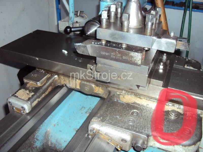

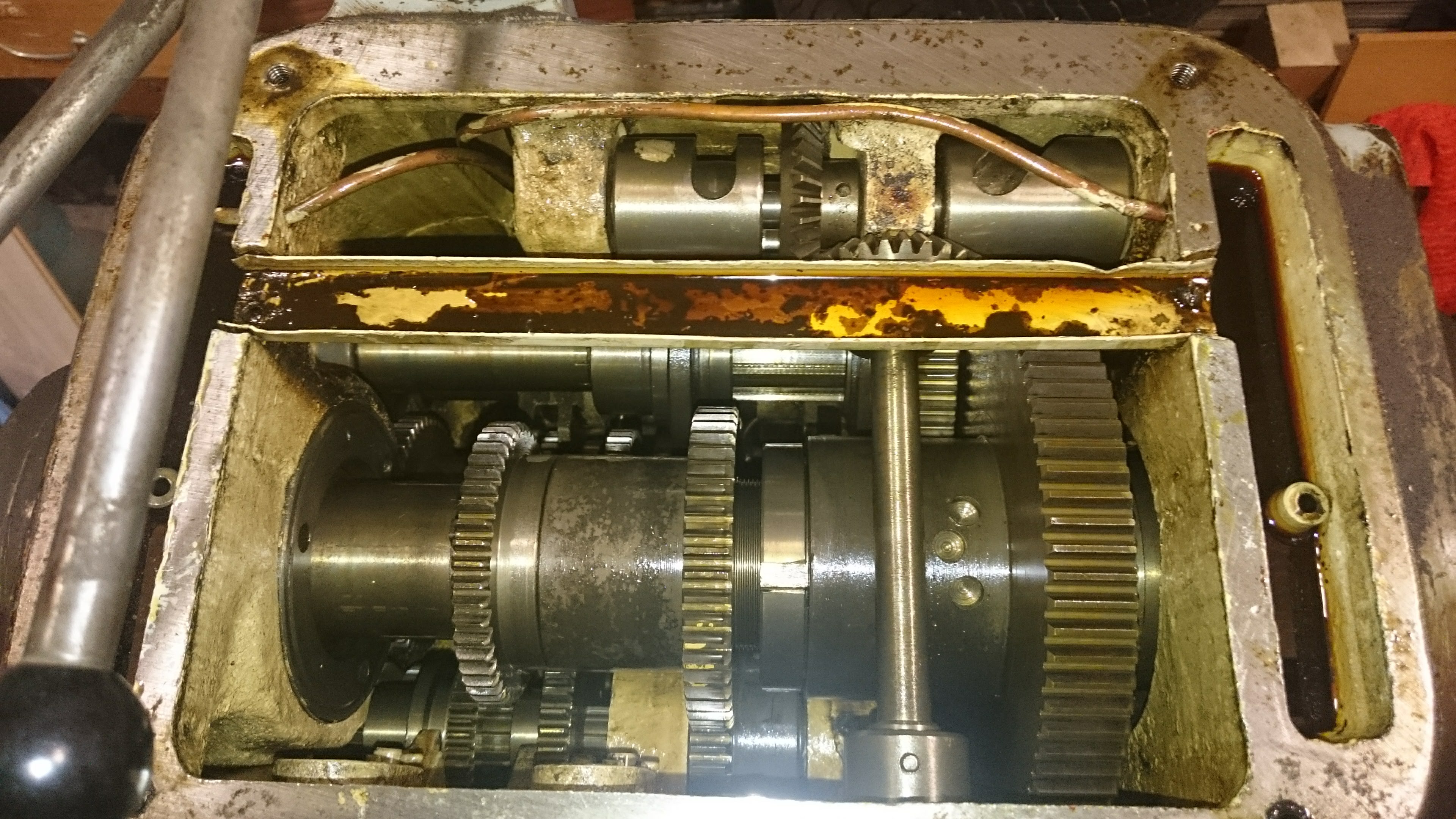

Jen k tomu mazání-zdá se mi že zadní ložisko ti jede na sucho. U toho mého SN320 olej skoro hned po zapnutí motoru zaplaví kapsy u obou ložisek, na videu v zadní kapse není vidět olej vůbec. Čerpání oleje na suportu se dá taky zkontolovat, zajedeš příčným posuvem co nejvíc dozadu a sundáš plechový kryt na rybině posuvu (4 zapuštěné M3). Pak je vidět na žlábek, který rozvádí olej po skříni. Když zapneš nějaký posuv (suport nemusí jet, stačí když se točí posuvová tyč - to je ta dolní s drážkou, né šroub
) tak by se kapsa po chvíli měla naplnit olejem. Čerpadlo se dá vyndat zvenku - je zespoda suportové skříně.
