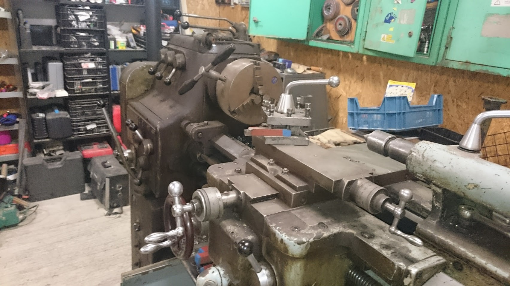

ako uplne neznaly clovek v obore som sa rozhodol kupit SN 320 (rok vyroby 1973).
SN 320
SN 320
Zatial je uprostred dielne kedze ho chcem zbavit od tony oleja pod ktorym nevidiet ani aku farbu mal originalny nater. Chcel by som sustruh nastavit. Mam odchylkomer a sklucovadlo hadze o 0.02mm, Ked som do 3 celustoveho sklucovadla upol chromovanu tyc, tak odchylkomer na nej ukazoval uz 0.12mm (co moze byt sposobene asi celustami (dohad)). Chcel by som vediet:
1.) Aku mozem ocakavat presnost od takehoto stroja? Povodneho majitela/pouzivatela toho sustruhu nepoznam a podla toho ako hadze hlava sa celkom cudujem ze sa na nom vobec dalo nieco normalne sustruzit.
2.) cim zacat? Chcel som nastavit odchulku sklucovadla co najblizsie k 0 ale nemal by som zacat s upinacou doskou, alebo este pred nou?
3.) samotne sklucovadlo je povrchovo skorodovane, cim tu hrdzu odstranit? pp. moze sposobovat dodatocnu nepresnost pri merani?
4.) ako (a ci sa vobec da) nastavit konik na tomto stroji? Dostal som sa k anglickemu manualu, no zatial som ho nepreluskal.
Za akekolvek rady dakujem.

Keď potrebuješ niečo "presne" sústružiť na viac upnutí, používajú sa mäkké čeluste ktoré si predtým presústružíš a následne upínajú presne, prípadne sa používa skľúčvadlo s nezávysle stavitelnými čelustami (lícna doska,planksajba). Do univerzály sa časom dostávajú nečistoty a občas ju treba rozobrať a vyčistit špirálu , potom ti možno bude zas upínať prijatelne, ale všeobecne platí že stará zodratá univerzálka už nikdy nová nebude. Ak to myslíš so sústruhom vážne, tak určite zainvestuj do novej univerzálky , do novej lícnej dosky, do mäkkých čeľustí, klieštinové upínanie, nový otočný hrot (škoda, nie čína) plátkové nože.. a ostatné...
Najlepšie by bol keby si skočil za nejakým skúsenejším sústružníkom , lepšie raz vidieť ako stokrát čítat.
Na sústruhu by bolo dobré skontrolovať predovšetkým mazanie (nový olej). Zmeraj si tiež vôľu vretena (radiálnu aj axiálnu) aj hádzanie dutiny.
Koníka zatial neprestavuj, najprv vyčisti pinolu koníka, daj nový hrot a pretoč polmetrovú gulatinu , tiahly kužel môže znamenať vyosenie koníka (aj horizontálne aj vertikálne). Na starších kúskoch býva tiež značná vôľa pinoly koníka v dutine tiež sa dá zmerať, dosť potom záleží ako silno utahuješ spevnovaciu skrutku pinoly.

soustruh sis nevybral vůbec špatně a jeho stav určitě nebude žádná tragédie. Doporučil bych Ti se spíše pořádně naučit soustružit a pak se věnovat úpravám a vylepšování. Házení sklíčidla neznamená, že celý obráběný hřídel bude pak házet, bude házet jen průměr, za který je hřídel upnutý k ostatním obráběným plochám, nikoliv obráběné plochy vzájemně! Zatím to všechno jen vyčisti, doplň oleje a vesele soustružit! Koníka srovnáš jen pomocí hodinek, dutinu v něm oproti vřetenu nejlépe asi jen páčkovým úchylkoměrem, i když se dá změřit dutina po zasunutí hrotu a měření provádět na hrotu pomocí obyčejného úchylkoměru - vyosení osy koníku proti ose vřetena. Dále pak stoupavost pinoly koníka ve svislé rovině a úchylka směru pinoly ve vodorovné rovině. A.

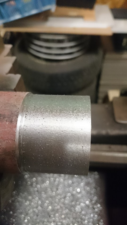

Parada pani. Dakujem za uvodne rady. Uz som si objednal cistic na motory lebo petrolejom to neslo (nasiel som tiez na tomto fore co je odporucane). Oleje si idem kupit tiez podla odporucani co som tu nasiel. Vcera som len tak pokusne skusil prebehnut cast zeleznej rury co som vyhrabal niekde v dielni s automatickym pozdlznym posuvom, ale asi nemam spravny nastroj na finish, lebo povrch bol matny s jemnymi vystuplami sem tam (obrazok doplnim dnes).
Příspěvky: 7641
Příspěvek 20. 3. 2018, 11:28
RudoS píše:Parada pani. Dakujem za uvodne rady. Uz som si objednal cistic na motory lebo petrolejom to neslo (nasiel som tiez na tomto fore co je odporucane). Oleje si idem kupit tiez podla odporucani co som tu nasiel. Vcera som len tak pokusne skusil prebehnut cast zeleznej rury co som vyhrabal niekde v dielni s automatickym pozdlznym posuvom, ale asi nemam spravny nastroj na finish, lebo povrch bol matny s jemnymi vystuplami sem tam (obrazok doplnim dnes).
klíčové slovo
nárůstek
tvorba nárůstku

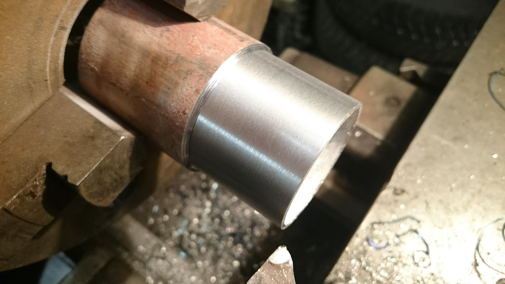

Trocha som sa hral s reznymi podmienkami a vysledok je nad moje ocakavania. Mirror finish to sice nie je ale s tym nastrojom co mam upnuty by som ho ani necakal. Spona bola pekna modra a keby mal ten nastroj aj solidne lamanie spony (po anglicky: chip braking) tak by to bolo ze uplne super. Inak, anglicky ekvivalent "narustku" je rubbing keby niekto hladal vysvetlujuce video. Neodporucili by ste mi nejaku literaturu o sustruzeni pre zaciatocnikov?

Zle nastavenie reznych podmienok:
Podstatne lepsi vysledok:
Příspěvky: 5682
Příspěvek 20. 3. 2018, 8:38
A jak máš nastavené to krojidlo vůči ose vřetene?

Snazil som sa ho nastavit co najblizsie k ose vretena, ci sa mi to uplne podarilo je druha otazka.
