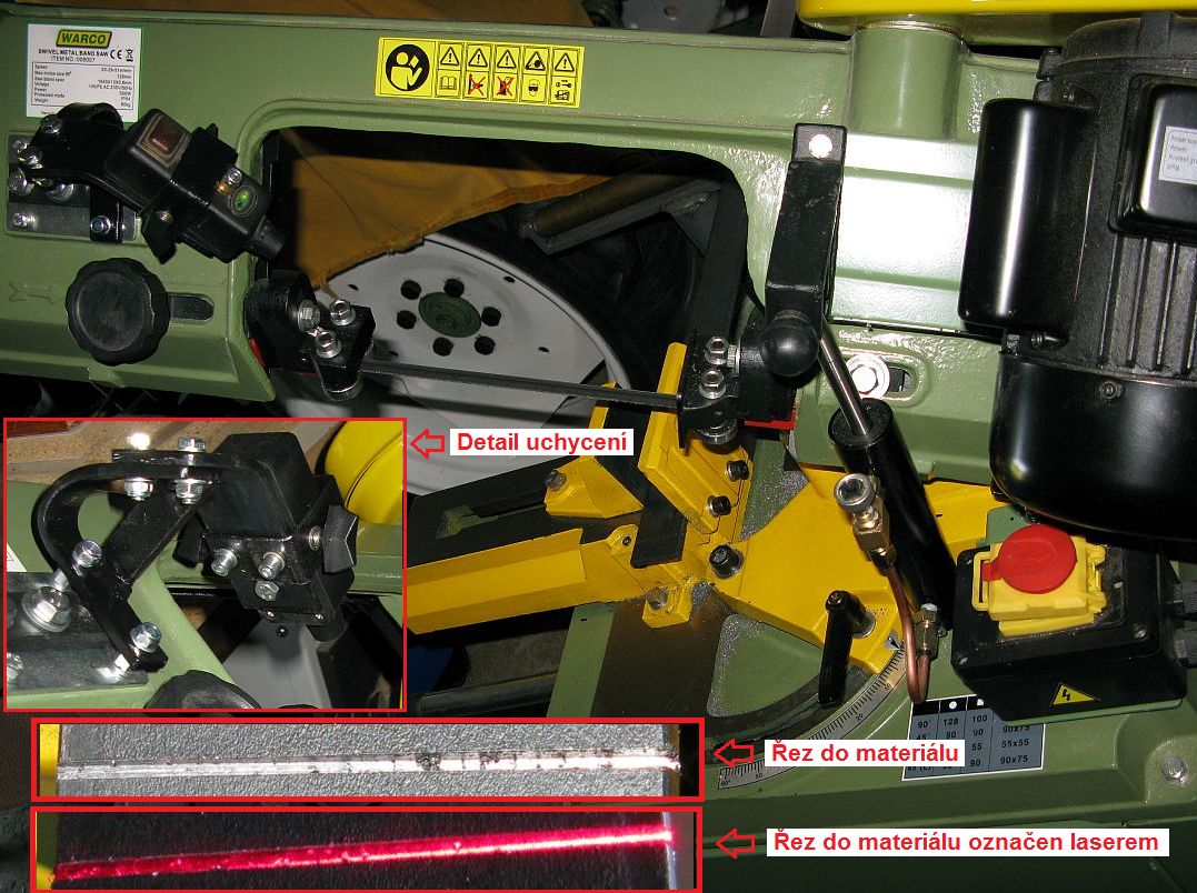

nedal sis ten laser ze špatné strany ? myslím, že je lepší aby svítil z té strany, ze které koukám.
mikiki
- Příspěvky: 786
- Registrován: 5. 1. 2011, 4:33
- Bydliště: Vysočina
No uvidím, možná ho přendám.
Ale svítí dolů, je u spínače .... fakt o tom popřemýšlím.
chb
- Příspěvky: 3953
- Registrován: 12. 3. 2013, 7:24
- Bydliště: Havl. Brod
ten můj laser je lehce stavitelný = drbnutím jde rozhodit. Že svítí na pás vidím, ale že je výškově kolmý poznám podle rysky, kterou jsem udělal dole na tyčce délkového dorazu. Pro rychlou kontrolu je to dobré.

Chtěl bych se zeptat na funkci brzdy s pružinou, která brzdí pád ramene před spodním dorazem. Koukám na fotky od chb a šroub z brzdy téměř nekouká, takže je tato brzda vyřazena. Je to proto, že rameno brzděné touto pružinou trochu poskakuje (chod není hladký) nebo jiné důvody? Jak máte tuto brzdu nastavenou?
Reinkarnace
- Příspěvky: 1227
- Registrován: 21. 11. 2017, 9:16
Jaká brzda s pružinou? Toto provedení brzdí hydraulickým pístem. Škrtí se průtok oleje - rychlost padání ramena. Uzavřeš-rameno se zastaví. Nespletl sis to s koncovým spínačem?

chb
- Příspěvky: 3953
myslím, že jde o vyvážení hmoty ramene = aby v různých náklonech rameno působilo stejnou silou na píst = shodná rychlost padání. Většinově řežu malé věci - tedy rameno skoro dole a navíc neproduktivně, tak to nepoužívám. Je ale pravda, že občas jak rameno klesá a "těžkne", musím ubrat rychlost na pístu.jry píše:Chtěl bych se zeptat na funkci brzdy s pružinou, která brzdí pád ramene před spodním dorazem. Koukám na fotky od chb a šroub z brzdy téměř nekouká, takže je tato brzda vyřazena. Je to proto, že rameno brzděné touto pružinou trochu poskakuje (chod není hladký) nebo jiné důvody? Jak máte tuto brzdu nastavenou?
