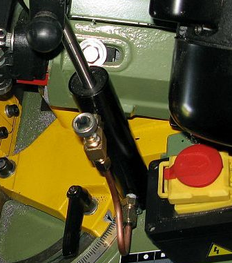

Chtěl bych se zeptat na funkci brzdy s pružinou, která brzdí pád ramene před spodním dorazem. Koukám na fotky od chb a šroub z brzdy téměř nekouká, takže je tato brzda vyřazena. Je to proto, že rameno brzděné touto pružinou trochu poskakuje (chod není hladký) nebo jiné důvody? Jak máte tuto brzdu nastavenou?
Re: hobby pásová pila
Napsal: 17. 5. 2018, 9:17
od Reinkarnace
Jaká brzda s pružinou? Toto provedení brzdí hydraulickým pístem. Škrtí se průtok oleje - rychlost padání ramena. Uzavřeš-rameno se zastaví. Nespletl sis to s koncovým spínačem?
Napsal: 17. 5. 2018, 10:52
od chb
jry píše:Chtěl bych se zeptat na funkci brzdy s pružinou, která brzdí pád ramene před spodním dorazem. Koukám na fotky od chb a šroub z brzdy téměř nekouká, takže je tato brzda vyřazena. Je to proto, že rameno brzděné touto pružinou trochu poskakuje (chod není hladký) nebo jiné důvody? Jak máte tuto brzdu nastavenou?
myslím, že jde o vyvážení hmoty ramene = aby v různých náklonech rameno působilo stejnou silou na píst = shodná rychlost padání. Většinově řežu malé věci - tedy rameno skoro dole a navíc neproduktivně, tak to nepoužívám. Je ale pravda, že občas jak rameno klesá a "těžkne", musím ubrat rychlost na pístu.
