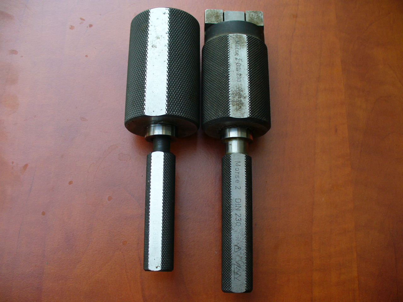

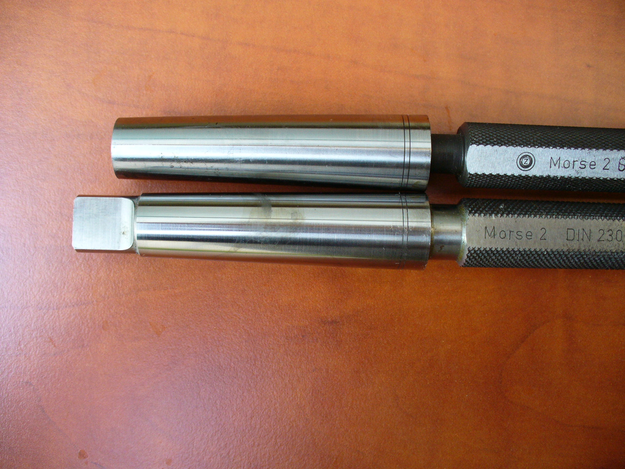

Mám doma kalibry s unašečem i bez unašeče na morse kužely,co chceš oměřit ? samca nebo samicu :lol:
mimochodem ten úhel je jasnej a u toho kalibru jde právě o délku
na samcovi toho kalibru jsou dvě čárky do kterých se musíš dostat s krajem dutiny a pak je to OK

Tumlíku, tím měřením by jsme asi moc nezjistili... Ale jen pro zajímavost když daš samce (s i bez unašeče) k sobě je jeden z nich delší co se týče kužele?

Tumlíku díky za fotku i scan Černocha.... určitě to pomůže :wink:
