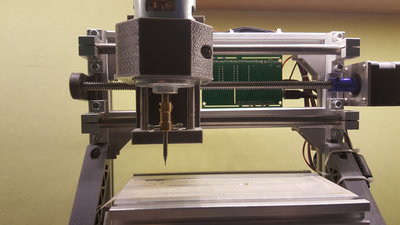

Změnil jsem upínání nástroje.
U 10 ot. /min je vidět drobné házení (nic strašného).
U 10k ot. /min to už vypadá usedle.
Video bohužel ukazuje další zničení nástroje
https://youtu.be/-Y5cSw31EZ0" onclick="window.open(this.href);return false;

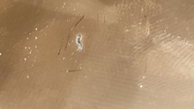

Tohle video ukazuje práci s Tangencialnim nozem (mam ale podezreni, ze je neco spatne, protoze drazky na cuprexitu jsou roztrepene / rozvykane).
https://youtu.be/u4vFr6MX3AA" onclick="window.open(this.href);return false;
- Výsledek nastroje 0.5mm nez rupnul.
- Tohle upinani nastroje jsem pouzival.

Jestli to mas chlupate, asi mas male otacky. Kdyz jsem byl ve firme co delaji DPS, rikal chlap ze male diry vrtaji pri 120.000 otackach. Kolik pouzivaji na frezovani jsem se neptal.
Re: Čínská CNC frézka - zkušenosti, problémy
Napsal: 7. 6. 2018, 2:13
od Mex
Jak rychle jsi s tím jel?
A jak hluboko?
Jak mělo vypadat to, co je ve finále do S zkroucená ohlodaná drážka?

Nastavil jsem tam 20k otacek, ale... zvuk vretena, ktery je slyset u 2k otacek je stejny jako u 10k.
Budu muset zmerit napeti a proud, protoze by mne fakt zajimalo kolik to vreteno ma skutecne otacek. (ted to nestiham).
Ve vysledku to melo vyfrezovat dlouhou caru, ktere oba konce jsou zakonceny kruhem... takova podivna cinka
Zacne to pulkruhem a pokracuje k druhe strane, tam to pak udela elypsu a pokracuje zpet, kdy tvar zakonci. To same udela 6x pak je frezovani hotove.
Nekdo mi tu psal otazku zda vim proc 6x.. nevim.
Nenasel jsem ani naznak toho, proc se to tak chova.

Hloubka s 0.5mm nastrojem byla kolem 0.03xmm .
Hloubka s T. nozem kolem 0.038mm .
-- prilozim mezi nastroj a desku tenky papir (kancelarsky), ve chvili, kdy ten papir mohu tesne vytahnout, nastavim hlavu Z,
aby se jeste snizila o 0.03mm a ulozim pozici.

Vřeteno točí 9000 .
Jedeš hrozně rychle na tyhle otáčky moc matroše na břit a lup!

Martin331 píše:Hloubka s 0.5mm nastrojem byla kolem 0.03xmm .
běžný kancelářský 80g papír je tlustý tak asi 0,08-0,1mm
to jen abys měl trochu představu
zjevně něco nehraje
