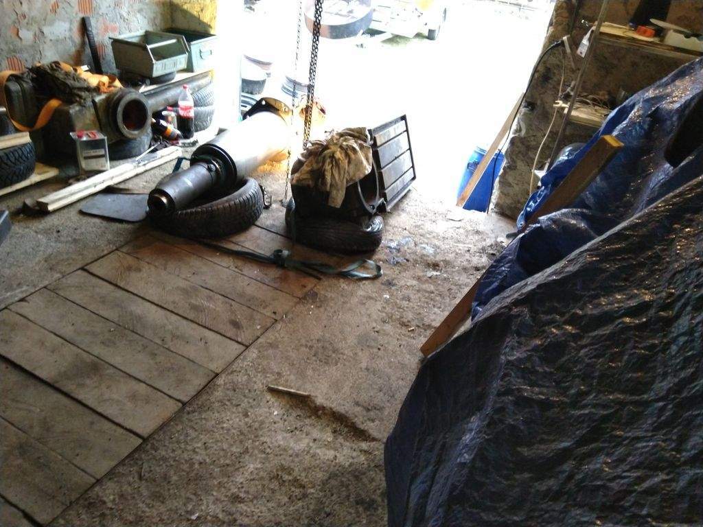

2. 3. 2019, 6:01
Zdravím moc ďakujem za pomoc vretenik a vrchné rameno mám už doma. Dva dni pred kúpou mi cúvol známy s dovozom mal som požičať väčší vozík, zhodiť vretenik aby sa mi zmestila do garáže a zbytok doniesť v celosti. Nebolo čas strácať čas zobral som kamaráta vozík do 700 kg a išli sme po ňu s tým že ju celú rozobereme na dva krát odnesieme.
Čo sa týka rozoberania ten vretenik ide pomerne, no s ramenom bol väčší problém už som to chcel vzdať to vrchné ložisko ho držalo pevne na mieste obviazal som ho gurtnou prisponoval vysokozdvižným vozíkom tak že ju odlepilo zo vzduchu a potom som hydraulickým zdvihakom pomohol ramenu von. Klasická panenka stačilo dva krát zatlacit a bolo von, v tomto bode som mal bohove šťastie kukal som sa na to spodné ložisko ako sa začína oddeľovať v tom to strelilo a okolo ložiská je taký pruzny plech ktorý našťastie letel na druhú stranu ináč by musela po mňa prísť sanitka 😃 rameno vyskočilo a už bolo dobre. Trosku sa bránil aj ten čap proti pootoceniu musel som ho nahriat, aj keď neviem či ho bolo nutné dávať von.foto pridám neskorsie. Dnes si idem po základnú stĺp a stôl asi to zoberem na jeden krát.

ten čep by se zarazil o horníložisko a nepustilo by ti to vysunout....;)

Obrázek
Obrázek
Obrázek
1 Fura
Obrázek
Obrázek
2 Fura
este ju vycistit a zlozit

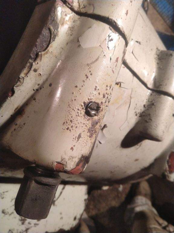

Tak hlasim mensi pokrok, zaroven som celu akciu trocha prehodnotil. A to tak ze budem masinu lakovat az po zlozeni kedze by som ju pocas skladania v mojich podmienkach obachal. Stol je viac dovrtany ako som si povodne myslel, skusim to natvrdo vyletovat ( vypajkovat ) tak kupim Cusi3 a flasu argonu.

ked to nejde nahrej to ... staci teplovzdusna pistol
Obrázek
prevod na zdvihanie stolu jedno koliecko je znacne opotrebovane
Obrázek
a ideme sa sprchovat
Obrázek
Obrázek
Tu som dnes skoncil cely vikedn som nerobil nic ine len cistil tu nekonecnu vrstvu spiny .....
zajtra znova zhodim stlp zo zakladni vycistim plochu pod nim dam vazelinu a znova to bachnem spet, tento postup som robil aj prvy krat ale pokial sme vsticili slp tak do vazeliny napadal bordel ... tak isto kupim redukciu na velky momentak nech to mozem s nim dotiahnut.
Je mozne kupit na tuto masinu este diely ? Pripadne riesil to niekto z clenov ?
