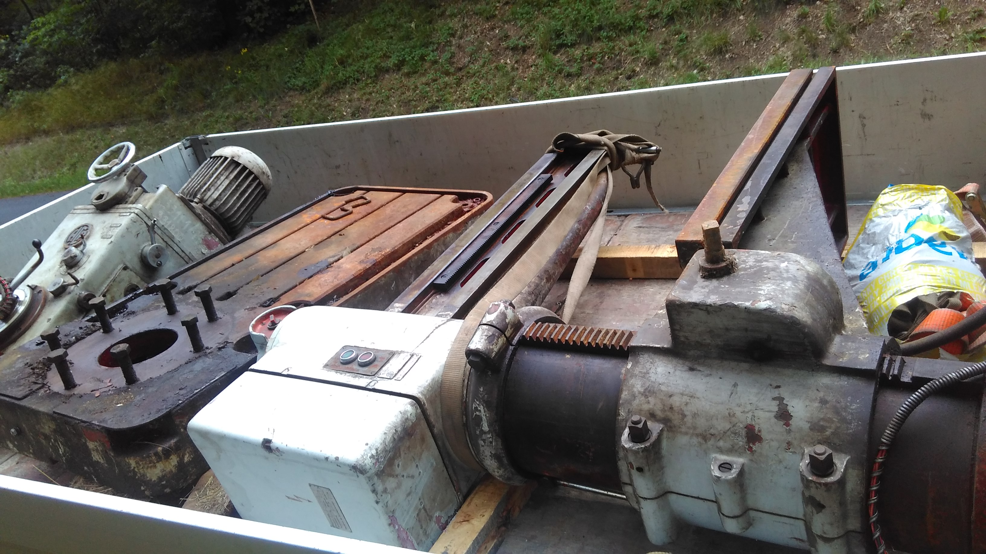

Dnes jsem zachránil jednu maličkou radiálku. Teda maličkou :-), spíše jednu z nejmenších.
Je to WRS25/08. Vyrobena v Polsku. Morse 3.
Na stroji je spousta práce. Původní majitel ji rozebral kvůli stěhování, ale již nesmontoval zpět, což se mi z hlediska nakládání a skládání taky hodilo.
Teď hledám nějaký manuál. Vždy jsem raději, když ho ke stroji mám. Celý vřeteník přijde rozdělat. Některá ložiska jsou vysypaná. Tento stroj má variátor, pro změnu otáček a další zajímavost je stůl na sloupu, který se zvedá po hřebenu stejně jako u sloupovek.
Netuší někdo, kde sehnat manuál?
Jeden je sice na Allegru, jenže prodejce se mi nehlásí a já se svou polštinou přes Google Translator, se asi nemohu divit.
Na konec přikládám ilustrační fotku.

Ten pasport z tvého odkazu tam mám pocit ještě nebyl když jsem ho hledal. Vypadá to na kopírovače dokumentací. Je tam ještě jeden, který se tváří jako originál. Prodejce už komunikuje tak snad se to podaří.
Rozhodně bych radši originál.
Potřebuju ho hlavně proto, že musím celý vřeteník rozdělat. Bohužel se dovnitř dostala voda. Takže potřebuji výkresy a taky elektro.
Nemůžu u téhle vrtačky najít čerpadlo pro emulzi, je možné, že je nahoře v rameni. Ještě jsem to moc nezkoumal. Jen jsem ji složil a škrábu tu rez z nohy a ze stolu. Abych to už sesadil konečně.

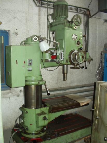

Já mám chlazení dole v podstavci. Ty taky, podle této fotky :
https://sprzedajemy.pl/wiertarka-promie ... nr44912727

Zubový čerpadlo je ve vřeteníku na mazání. Mám to hnané přes pertinaxové ozubené kolečko přímo od vřetene - mám WKA 25. Měl jsem ucpanou tu sací trubku - je v ní takový zpětný ventil, aby olej z celého mazání nešel zpátky dolů a při každým spuštění to neplnilo celý mazací systém.
Až jí složíš, tak to bude fešanda. VR4 už je pro mě moc velká a VR2 většinou cenově úplně mimo. Hold malý stroje, hodně peněz.

tuto vrtačku má kámoš v obrobně mohl bych když tak něco nafotit
nas té základně v místě kde má být čerpadlo tak dle fotek to vypadá, že tam máš plechový kryt a čerpadlo je prostě někde v pérdeli nebo tam nikdy nebylo tak dej kryt dolu a jistě bude pod ním díra na čerpadlo emulze

jinak toto provedení radiálky se mě moc líbí na stůl můžeš dát několik svěráků otočák a další kraviny
Akorát může být problém s tuhostí toho stolu..na vr-ky existovaly pomocné výztuhy na rameno
Ale to se dá řešit více způsoby...mě se konstrukce této vrtačky líbí, je hodně variabilní.
Hlavně aby byl v cajku variátor bo to je dost problém repasovat pokud se neseženou díly

Momentálně mě čerpadlo vůbec netrápí. Objevil jsem totiž asi důvod, proč byla vrtačka vyřazená.
Na 🐌 zvedání stolu je něco střiženého. Tipoval bych to na pero které drží šnek na hřídeli. Tato část bohužel ve výkresech není. Tak se zatím mohu pouze domnívat. Ale stůl drží a nespadne dolů. Tudíž je to na šneku a ne na kole co jde do hřebenu.
Polská vrtačka má jisté konstrukční nedostatky. A já zrovna musím na jeden narazit. Na tento převod se totiž nedá dostat zvenku. Musí se stůl sundat ze sloupu.
Takže teď jsem ve fázi sundavání ramene. Moc to nešlo. Celé je totiž uloženo na sloupu valivě. Nahoře radiální ložisko a dole válečkové ložisko vlastní výroby s dutými válečky. Víc zatím nevím. Na výkresech opět není. Musím si vyrobit přípravek na zvedání ramene, aby se to nekřížilo.
