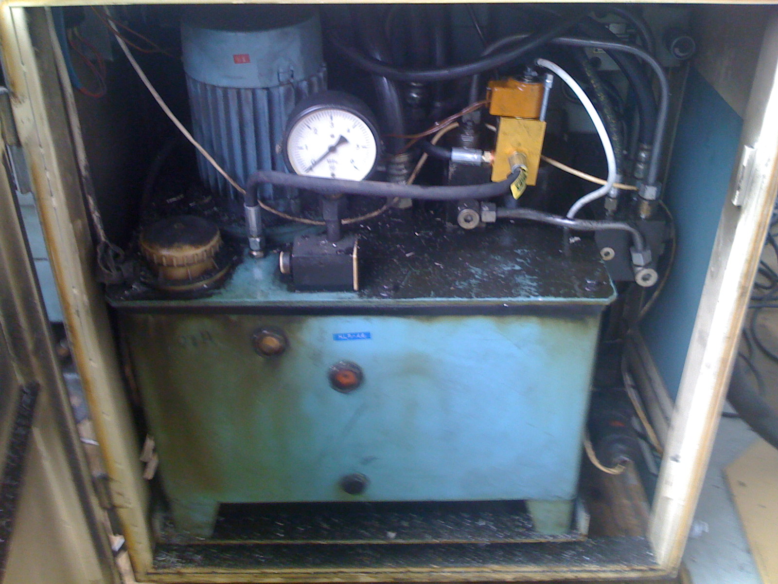

Je sice špinavá, ale kapalina je nestlačitelná a tudíž vhodnější na konstantní tlak. Neprojeví se pružnost. Dobře nastravená hydraulika je lepší, než pneumatika. Nekamenujte mne, že v každé pořádné hydraulice je akumulátor, ve kterém je plyn. édium je však kapalina.Kopi. píše:Přesně, hydraulika je špinavá...

akumulator tam je ale jeho ucel neni pruzit ale
kratkodobe vykrejt potreby ktere neda cerpadlo objemem
tlaky jsou tam vyssi nez 8 atm
masina na ktere jsem ted delal mela cerpadlo na 35 atm a tlak v protivaze kolem 25 atm

u toho vzduchu je na male masine vyhoda toho ze se vse vyresi velikym vzdusnikem ktery kdyz ma nekolikanasobne vetsi obem tak se v nem ty vykyvy tlaku ztrati
u hydrauliky to takhle snadno nejde tam se to resi stalebezicim cerpadlem a redukcakem ktery ten nadbytek vraci do nadrze
co se tyce spolehlivosti je to v pohode maka to desitky let bez udrzby
stejnetak jsem takhle vzkrisil masinu po vic jak deseti let odstavky a vse
makalo aniz bych na to musel sahnout
kdyz si vemu jaky objem a hlavne o jake prumery pistu by slo kdyz bych to chtel honit plynem jiste bych se do te masiny nevesel

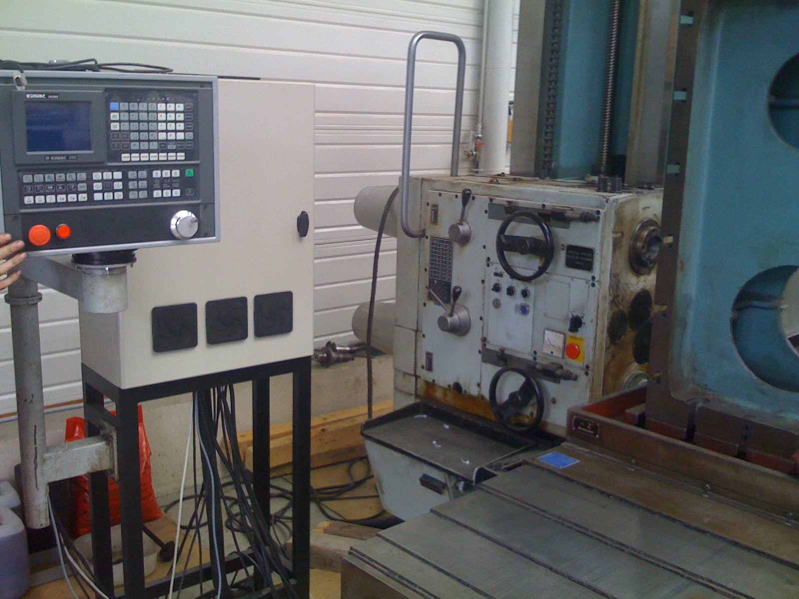

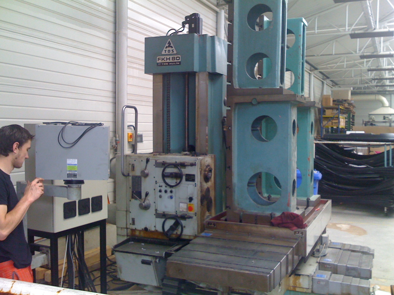

Robokope, pochopil jsem správně, že Zetko je u FKH-80 přizvedáváno hydraulikou? Když vidím ten řetěz, tak bych to odhadl na protiváhu na přímo.
Jastliže váhu Zetka vyrovnává hydraulika, jaký je důvod pro její použití? Že by nárůst setrvačných sil měl takový vliv na dynamiku pohybu Zetka?
