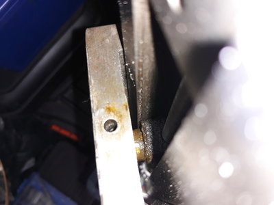

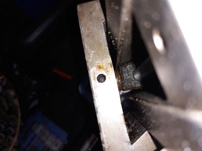

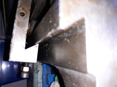

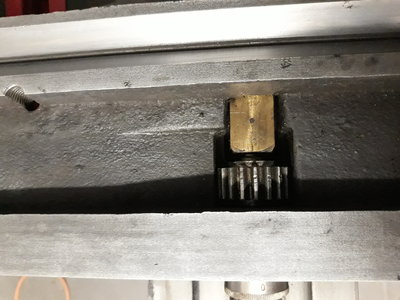

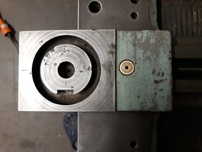

Pratele, prosim o 2 rady. Protoze neexistuje dokumentace, tezko se odhaduje, jaky by mohl byt postup.
1. Potrebuju sundat pricny suport. Na sroubu je matice, ktera evidentne neni pulena. Nebo i kdyby byla, je to nejak zasekle. Ven je vyvedeny cep, ktery zajistuje pohyb suportu. Ma v sobe zavit, ktery je nejspis witworth a konci cca po 5 mm. Predpokladam, ze to budu muset cele nejak vysroubovat a vytahnout. Je zajistena dvema maticema a vevnitr je jeste ozubene kolo, ktere je mozne "vyklepnout", pochopitelne smerem k matici. Neznate nekdo postup, jak to udelat nebo nemate vykres podobneho soustruhu? Alespon pro inspiraci. Detialy jsou na fotkach.
