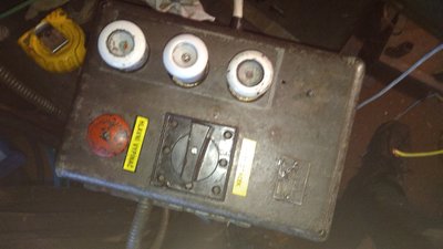

Vrtačka je zapojená a vrtá, nicméně mi vadí 3 věci.
Za prvé: původní eletroinstalace se sestává ze 4 tavných keramických pojistek (3 motorové) a jedna pro osvětlení. Na svou dobu (1962) doststatečné, dnes nevyhovující. Pokud se totiž jedna fáze na pojistce přeruší a ostatní ne, může dojít k poškození motoru. 230V osvětlení se mi taky moc nezamlouvá.
Z toho důvodu pojistky nahradím sdruženým jističem a osvětlení bude obstarávat bezpečných 24V. Vse doplní bezpečnostní hříbek pro odpojení stroje od sítě.
Za druhé: v minulosti byla moje vrtačka přestavěná na rezervaci otáček. To by nebylo nic špatného. Řezat závity se mi taky líbí, ale bylo to provedeno dost nešťastně. Na průvodní kabel byla napojená přídavná rozvodná bedna s další řadou tavných pojistek a přepínačem chodu. Zcela očividně tato bedna obsluhovala vícero strojů, protože z ní koukaly ustřižené přívody, které by byly pod napětím. Prostě sranda stroj. Na druhou stranu, za tu pořizovací cenu co si stěžuju 8) ...
Buď, jak buď toto řešení se mi vůbec nelíbí a spínač "stiskem vypni, tahem zapni" je zapojeny až za pojistky. Ty jsou tak neustále pod napětím. I v klidu stroje je na nich malý úbytek napětí a slyšitelně bzučí. Prostě toto si koleduje o malér. Má byt hlavní vypínač, který přeruší vše za sebou a je klid.
Rozvodná skříň
Rozvodná skříň

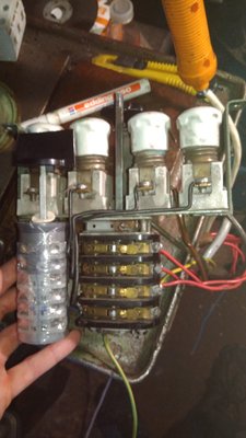

Takže jsem řešil, jak do původního zástavbového prostoru dostat jak přepínání rychlostí motoru, tak i rezervaci otáček. Nakonec jsem si sestavil vačkový sedmi polohový přepínač, ktery mi spíná rychlosti následovně 2-0-1-0-1-0-2. To proto, aby při sepnutí rychlosti již byly před tim všechny fáze odpojeny. Celý přepínač je délkově stejně velký, jako původní. Takže samotná zástavba je legrace.
Původní tří polohový vs. nový sedmi polohový vypínač.

"I v klidu stroje je na nich malý úbytek napětí a slyšitelně bzučí. "
Nikdy jsem neviděl úbytek napětí na pojistce v klidu stroje a aby bzučela pojistka při vypnutém stroji. Tam máš něco špatně, musí tam něco téct. :D :D :D blbost !
Krása pomíjí, blbost je věčná

Nejsem analfabet. Je mi jasné, ze to tam někde teče. Vzdyt píšu, ze to je o ústa a zavání to prusvihem. Proto tu bednu taky vyhazuju. Nemíním se zabit.. Jen pro dokresleni, s cim se pracovalo v profi firmě..

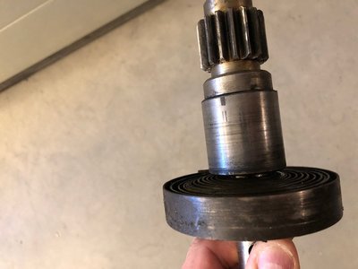

Dobrý den,
netuší někdo z vlastníků této vrtačky, jak je aretovaná hřídel s pastorkem, která vysouvá pinolu? U mého kusu tam není žádná aretace, když zatáhnu za páku axiálně, povysunu sestavu ven a drží ji jen plochá vratná pružina. Na hřídeli je kluzné pouzdro ze strany páky ale nic ho v těle nedrží. Na druhé strane je v těle vřeteníku zalisované pouzdro s červíkem (asi pro mazání), ale tam není na hřídeli také nic to by ji drželo proti axialnímu posuvu.
Díky
J.

To jawa. Vyhodíš nespolehlivé pojistky a novou sestavu spácháš na nespolehlivém vačkovém spínači. Na foru jsou poměrně často FM měniče z druhé ruky, to je jediná logická cesta. Obzvlášt pokud jsi psal něco o závitování. Čerpadlo z car urtitě fungovat nebude, to zabije i jemná nečistota.

PS: co furt máte proti pojistkám? Vždyť je to jeden z nejspolehlivějších jistících prvků.

Pojistky jsou honem na čarodějnice. To samé vyhazovaní starých věčných stykačů a tepelných ochran a jejich náhrada za Poland či China zázraky. Za posledních 15 roků mi žádná pojistka ve stroji nepraskla. On ani není důvod, pokud je přívod a stav stroje v normálním stavu. Problém jsou spíš kontakty v instalaci, upadávající vodiče na komponentech a hlavně staré bakelitové řadové svorkovnice. Pokud něco zaslouží na starém stroji vyměnit, tak řadové svorky bych dal na 1. místo. OK občas si nějaký stroj překopu (protože si prostě chci hrát) , ale potom tam rovnou napácham Siemens komponenty, regulaci a měření otáček a řadu bezpečnostních prvku. Pouze material potom někdy přesáhne pořizovací cenu stroje.

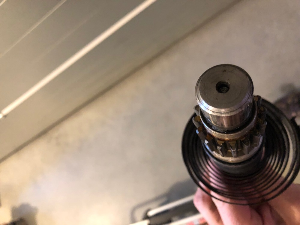

Jindra m píše: 4. 11. 2018, 8:38 Dobrý den,
Díky
J.
Zdravím pánové, vracím se k původnímu dotazu, spáchal jsem ještě fotky, nemáte, nebo neměl jste ji někdo rozdělanou a mohl mi poradit prosím?
