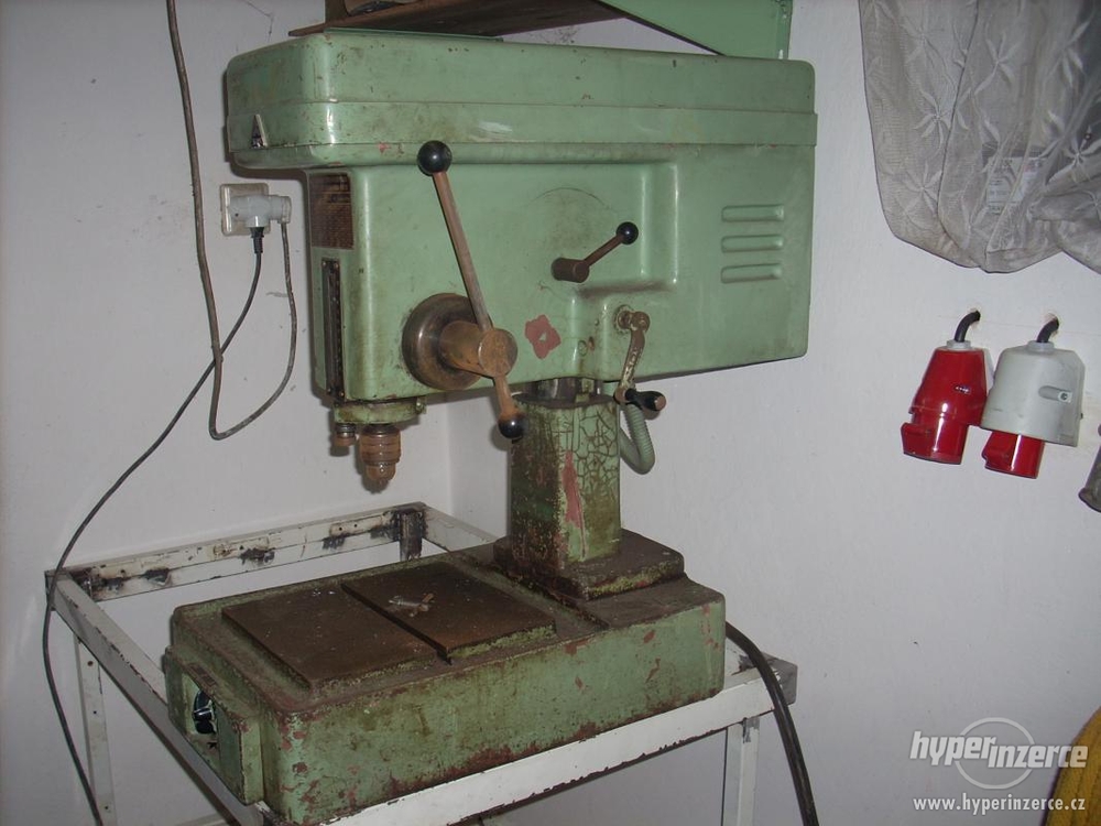

Zdravím místní osazenstvo. Nenašla by se u někoho dokumentace k výše zmíněnému stroji?
Neví někdo, jak je řešeno chlazení u tohoto stroje? Koupil jsem jeden kousek domů a ze spodní strany podstavce chybí dvě záslepky. Mám podezření, ze pod jednou by mělo být čerpadlo na chladicí emulzi. Dale jsem se chtěl zeptat, jestli se dá ještě dnes někde sehnat spínač, kterým se přepínají rychlosti na předni stěně podstavy? Ten můj už je značně vychozený. Díky za kazdou pomoc.

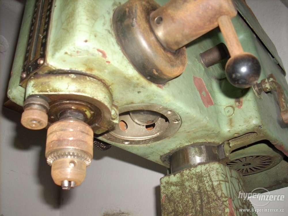

Jen Vás ujistím, že vrtačka V 10 chlazení má, tedy ta od TOS. Dnes asi známější od Jihokovu samozřejmě ne. Bohužel jediné co si pamatuji je, že chladicí čerpadlo nebylo elektrické, ale hnané nějakým řemínkem někde od řemenic.
No to se pak podívám na fotky, kde to tam jak je, protože jsem si ji teď našel, normálně bych neřekl, že tam někde je, ani vypínače to nesignalizujou, jen chod a světlo, asi bylo víc variant.
soustružník
- Příspěvky: 870
- Registrován: 25. 10. 2009, 2:47

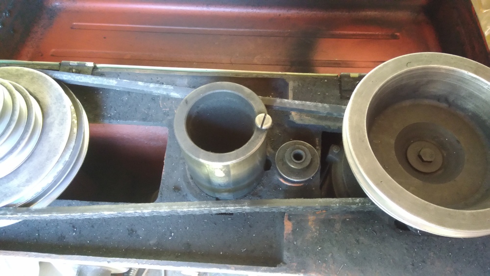

Tam k tomu právě žádný vypínač nebyl potřeba, jen se nasadil nebo sundal řemínek. Vrtával jsem na ní před asi 25 lety, ale nějak jako na tom obrázku vypadala. Ten řemínek u ní nebyl, ani kapalina, ale na levé straně vřeteníku byl držák s trubičkou chlazení a někde u řemenu byly ty volné řemenice na nějaký malinký, možná jen kulatý řemínek. Čerpadlo snad ale vážně bylo dole, to už musí říct znalejší.

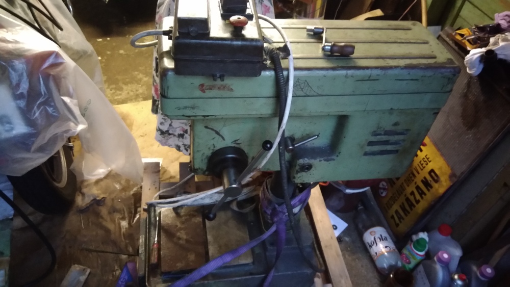

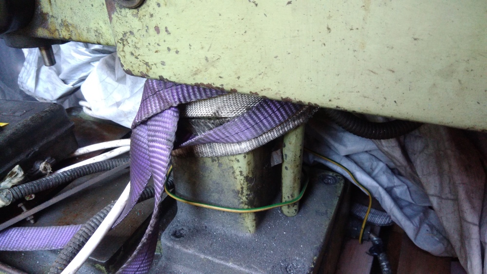

Pánové, V10 chlazení má. Otvor pro nalévání emulze je zezadu od sloupu. Ne každá chlazení skutečně měla ale montované. Stejně, jako třeba osvětlení.. Pohon je řemenici u motoru. Podstava slouží zároveň jako nádrž. Jen nevím, jestli čerpadlo bylo dole v nádrži nebo nahoře na sloupu. Ta moje remenice jde hodně ztuha, protože chlazení se nepoužívalo. Potřeboval bych dokumentaci, než se do toho pustím
Toho nepořádku kolem si nevšímejte. Stavím novou dílnu, tak mám všechno nastrkané na hromadě v garáži.. Moje vrtačka má zamontovaný ještě i reverzační spínač..

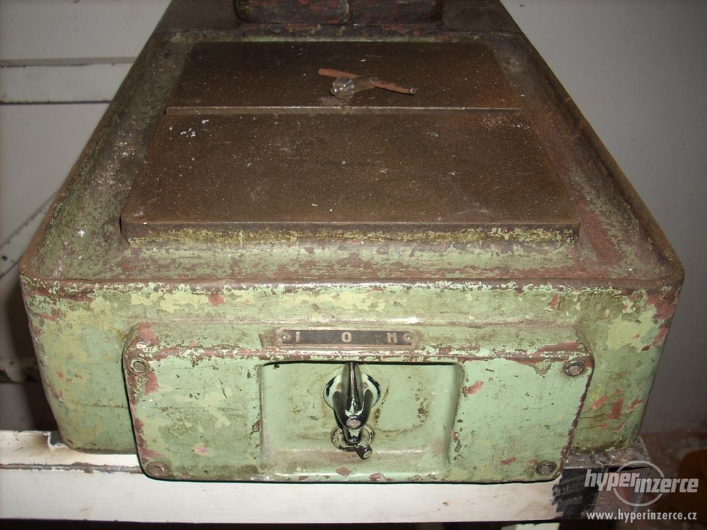

Děkuji za info. měl jste to zespoda rozebrané? Jou tam dvě víčka. Chápu dobře, že jedno je záslepka a druhé je pro čerpadlo? Proč je sedlo pod tou jednou, co je přímo pod sloupem zafrézované? Co přesně tam patří a pasuje? Pokud je to nesrozumitelné, tak to v sobotu nafotím. Prostě zespoda stolu mi obě záslepky chybí a já přesně nevím, co tam má být a co mám vlastně schánět.. jestli jsou to jen zátky, pak není, co řešit a vyrobím si je, pokud je to spodní uložení čerpadla, tak budu muset hledat..
Mohu poprosit o značení toho spínače? Děkuji
Jinak děkuji za to pdf, ale není to návod pro tento stroj.

Děkuji moc za fotky. Je mi to uz jasný. Diky
