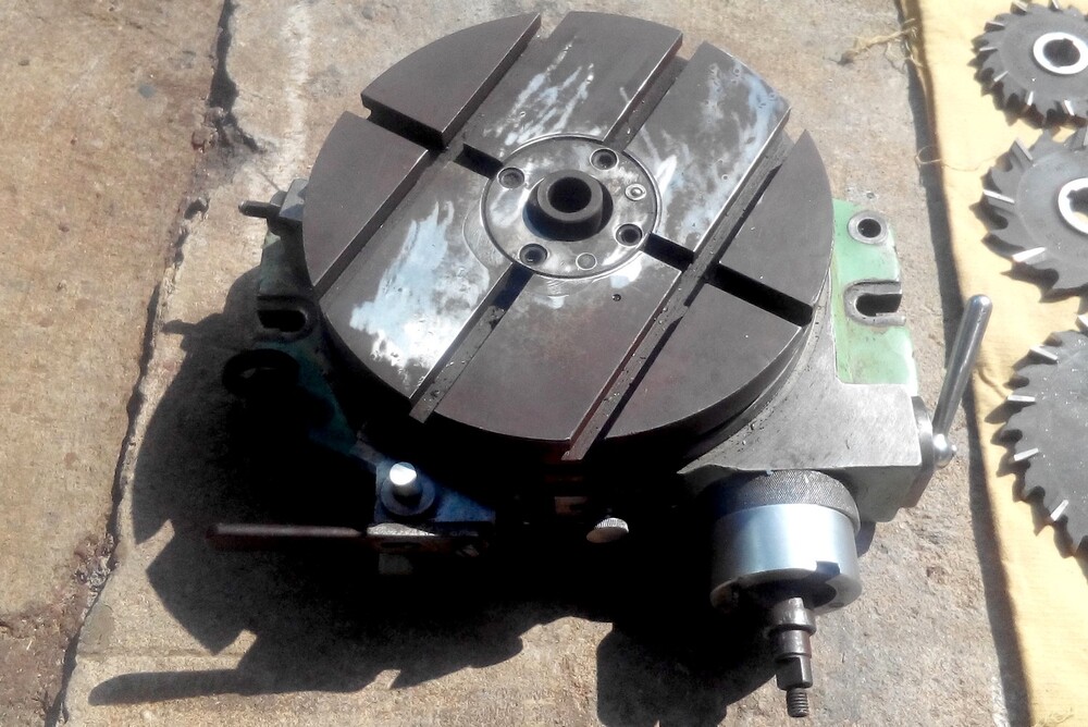

Jenom dokumentacni foto, jak vypada tesne pred doladenim drobnosti.

Tá diera vedľa závesného oka, do nej ide zaisťovanie stola.

Ano. To je vytiahnute zamerne. Je dost opotrebovany vnutorny zavit zaistovacieho jazycka a tak treba vyrobit novy. To je prave jedna z drobnosti, ktora chyba. Potom este vratit original stitok a dalsi mensi s ryskou na urcenie aktualnej polohy.

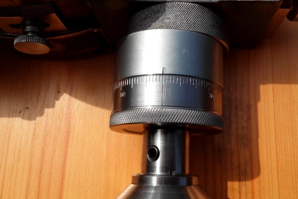

Příspěvek 23. 8. 2019, 6:50
Taky jsem ho koupil a v horším stavu
....a pak jsem ho dal do kupy...
musel jsem dělat i nonius, ale dopadlo to dobře. mám dělení po 2' jako je originál

cau seda8 vedel by si vyrobit ten nonius este jeden ? kupli som presne tento stol ale bol bez kluky a toho noniusa nechapem naco to komu bolo len teraz neviem zohnat nahradu

peto.liesko píše: ↑7. 11. 2020, 5:32 cau seda8 vedel by si vyrobit ten nonius este jeden ? kupli som presne tento stol ale bol bez kluky a toho noniusa nechapem naco to komu bolo len teraz neviem zohnat nahradu
Máš zprávu
