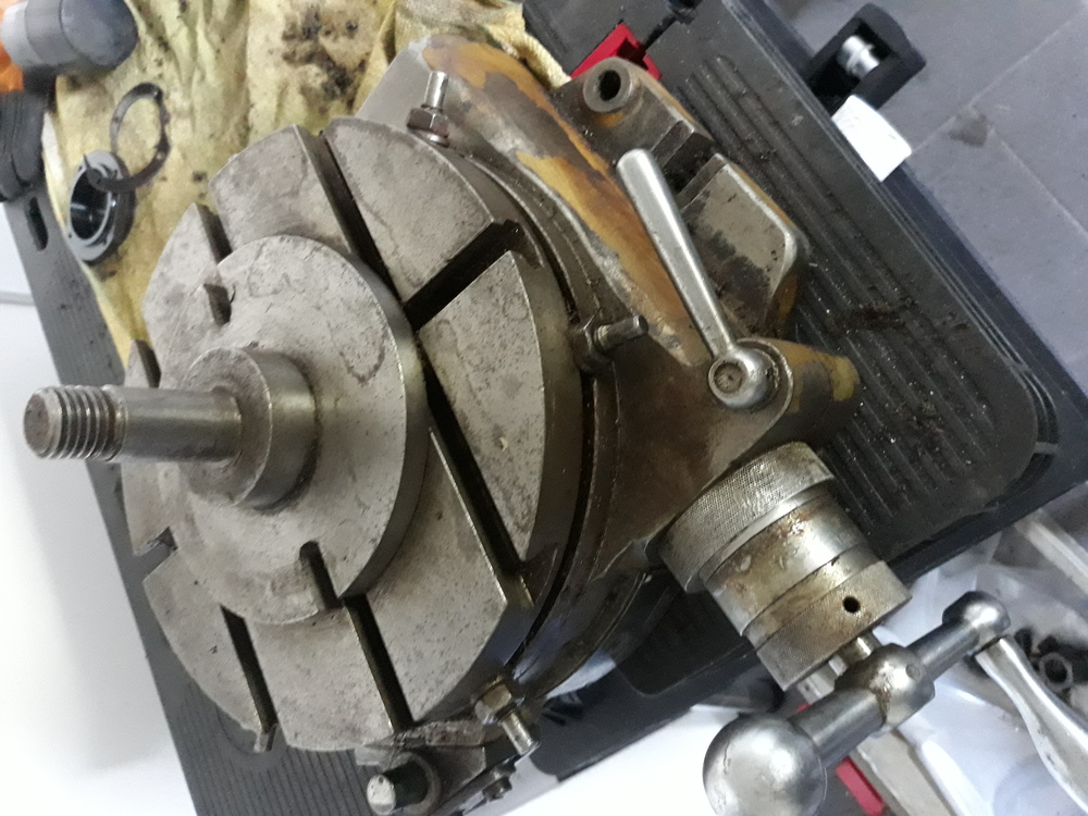

Jde o to, ze mam starsi stul neurcite znacky, ktery nejakou dobu lezel. Kliicka se toci naprazdno. Rad bych to rozebral a zjistil, co se uvolnilo, zlomilo, vydralo nebo tak nejak. A samozrejme opravil.
V neposledne rade zajisti spravnou funkci vsech aretaci, aby fungovaly spravne i po oziveni.
Pokusim se to prozkoumat jeste jednou, jestli tam neni nejaka znacka nebo identifikace. Ale prumer upinaci casti je urcite 250mm.

Klučka zo šnekom býva na excentri aby sa dal náhon vypnúť- pootočením vodiaceho puzdra by si ho mal zasunúť, a bude fungovať. 250-ku vyrábal aj TOS, a tých je celkom hodne.

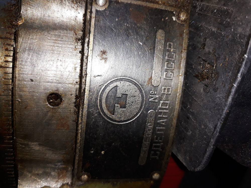

Jsem uplny blb. Stacilo poradne ocistit a pod vrstvou oleje a prachu byl stitek. Takze se jedna o sovetsky vyrobek
viz foto
Upinaci cast nejde otocit rukou. Zkousel jsem klepat gumovym kladivkem a slo to, ale hodne ztuha.

A ted otazka pro zkusenejsi: jak na to?
Hridel bych asi nejak vyndal. Uz mam sundane vicko. Klicka je samozrejme zajistena kuzelem, ten vyklepnu. Jak ale sundat prave stolek? Predem dik za rady.
Jo a zatim bojuju i s tim trnem. Zkousel jsem ho otocit, proklepnout a asi ho pekne drzi olej a spony. Mozna pomuze teplo

Nějaká asi starší verze od Běloruského výrobce BZSP více viz. jejích webovky:
http://bzsp.by/en/catalog/~show/28353 nebo web jejích ruského dealera:
http://bzsp.ru/category/rotary-tables/
Napsal bych tam maila s fotem a žádosti o podklady
EDIT: z fotky je to špatně poznat, ale asi jde od typ: 7204-0003 Ø 250мм pak je dokumentace tady:
http://sps-stanok.ru/?id=16844
a video z kompletace:

Dik Grade, to je presne, co jsem potreboval. Stitek je tezko citelny i tak. Ale myslim, ze je to bud nejaka starsi verze, nebo nejaka modifikace. Kazdopadne jim napisu a pozadam o informace. V mezicase jsem povolil zajistovaci krouzek na vreteni stolku. Ted ho uz jen vyklepnout. Stejne tak i hridel s klickou, ktera je na excentru, jak jste psali. Myslim, ze je to zatuhnute zrovna ve vypnute poloze. Napisu dalsi update.

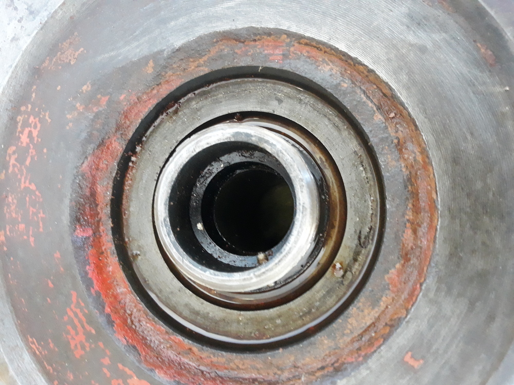

V mezicase jsem asi objevil duvod zatuhnuti. I kdyz jsem s tim zatim nepohnul (zkousim to radsi jemne, abych neco nezlomil), tak jsem ze stolu vylil asi pul litru rezave vody. Spis to vidim na nejaky kondenzat. Na vnejsich plochach totiz skoro zadna rez nebyla. Takze uvnitr musi byt jeste pekny sajrajrt.

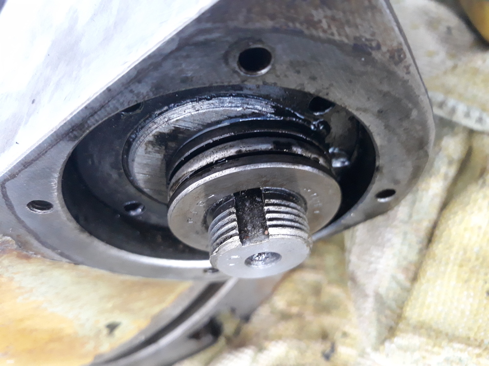

Pokousim se vyndat kliku a hridel, ale narazil jsem na 3 krouzky a jeden z nich nemuzu povolit. Zbyvajici 2 se toci v pohode. Neumim urcit, jestli je to tam na zavitu, ale nejspis ne. Jak to uvolnit? Prostrikal jsem to a nechal nekolik hodin stat. Ale ani tuk.
Myslim, ze pak tam je uz pouze posledni sroubovaci krouzek a pujde to ven.
A jeste foto stolu zespodu. Zajistovaci krouzek a podlozka uz jsou pryc.

tie 3 krúžky sú podľa mňa axiálne ložisko. ten krúžok, ktorý sa netočí je nalisovaný na hriadelke.
pomôcť môže nahriatie teplovzdušnou pištolou, prípadne sťahovák.
ak všetko zlyhá, tak flexa.

R4cv: bolo to fakt axialne lozisko. Dakujem.
