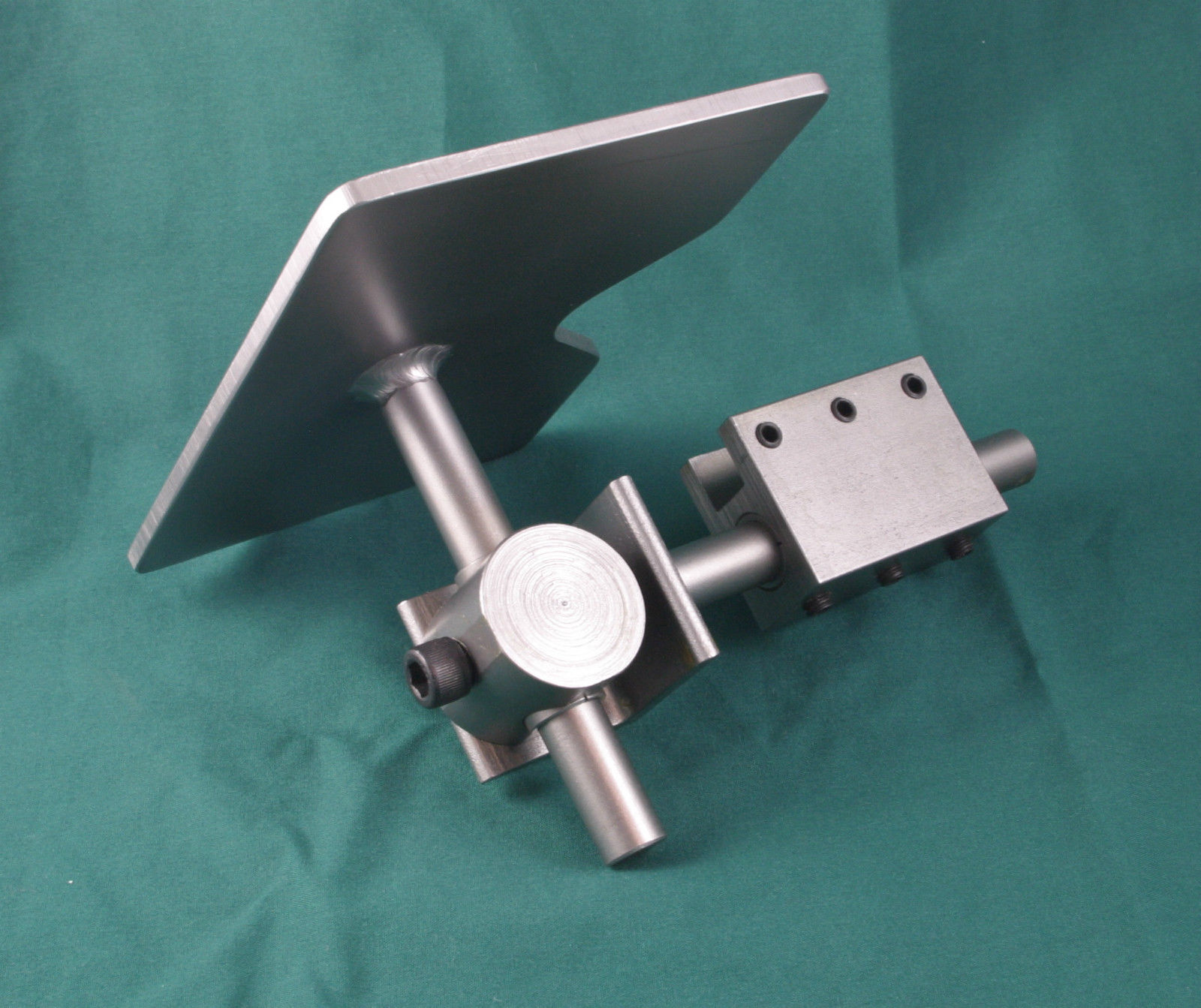

a niečo na túto tému v angličtine, ale s obrázkami :-). A jedna jednoduchá opierka na brúsenie.
grinding lathe tools.pdf
(506.72 KiB) Staženo 652 x
GrindingToolBits.pdf
(113.37 KiB) Staženo 1363 x
