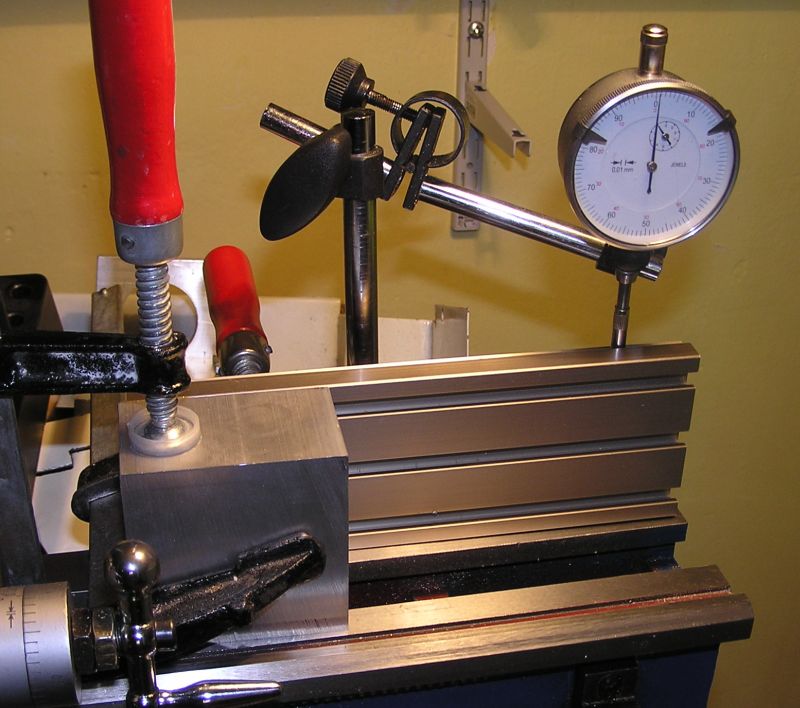

Musel jsem si pomoct uhelníkem.
Nicméně jsi mne nakopl správným směrem - profil jsem přidělal na lože soustruhu a vezmu na to mikrometr a úchylkoměr.

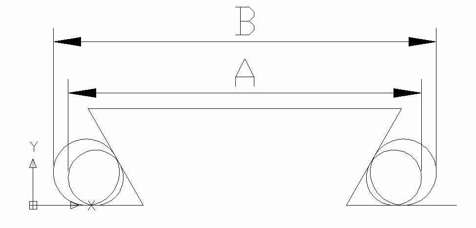

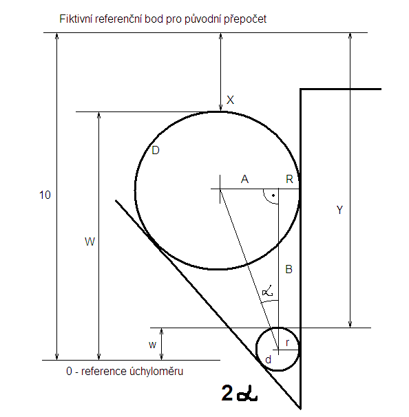

Jestli se vám do toho můžu míchat... Zkus to měřit podle obrázku co přikládám, a vypočítat podle toho excelu, mělo by to být přesnější co se týče měření než měřit od té hrany, která je určitě lehce zaoblena....
EDIT: Opravený výpočet níže...

sysel píše:Jestli se vám do toho můžu míchat... Zkus to měřit podle obrázku co přikládám, a vypočítat podle toho excelu, mělo by to být přesnější co se týče měření než měřit od té hrany, která je určitě lehce zaoblena....
A změřit minimálně ve všech 4 kombinacích malý/velký váleček (quli vyloučení asymetrie profilu). Digitální šuplera případně posuvka by mohla stačit.

Na všechny 4 kombinace malý velký váleček ten výpočet není stavěný :) Jdu na tom pracovat :)
EDIT: Už je :)
mereni.xls
(66 KiB) Staženo 279 x

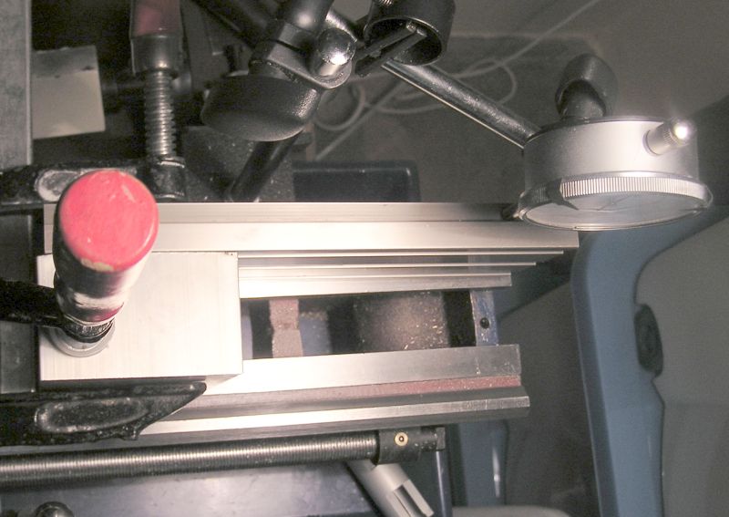

Ukázka kde a jak jsem to měřil a nakonec výpočty.
Vypocet_uhlu_rybiny.xls
(33 KiB) Staženo 446 x

Stejně mi to vychází divně - od 60,22 do 61,63 viz výpočty :-(
