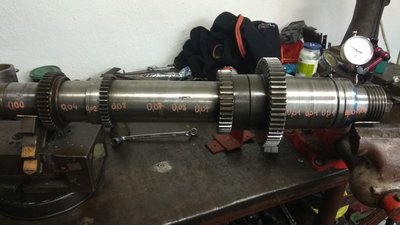

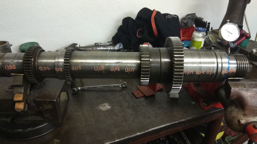

Tak som to vreteno vybral a premeral som ho na improvizovaných prizmách. Ozubené kolesá sú nalisované, takže ich nezhodím kým nezoženiem lis. Na fotke vidno odchýlky ktoré som nameral.
Vyzerá to, že všetky funkčné plochy majú odchýlku max. 0,01mm, takže nechápem ako to mohlo tak poskakovať v púzdre. Stred vretena vyzerá byť naozaj ohnutý asi o 0,08mm. Takže otázka znie: je to nutné rovnať? Nestačilo by to vystrediť na brúske a prerovnať ten kužeľ, prípadne všetky funkčné plochy?

to je divny.(pokud miry souhlasi a měreno presně).a nemas vymlacene pouzdro ? na tom videu to litalo jak blazen...

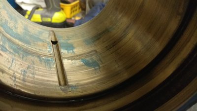

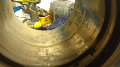

23. 11. 2018, 7:41
Púzdro aj tá plocha pod vretenom sú zničené, asi to chodilo nejakú dobu na sucho. Takže prebrúsiť to treba tak či tak, sú tam dosť dobré ryhy. Skúšal som aký to malo kontakt, vyzerá že nič moc, a to som dal farbu dosť nahrubo.

ok ja ze jsem koukal na to foto v tom sveraku..york.. :D kazdopadne kdyz to nechas preliznout tak tim nic nezkazis ,jak je videt dosedacky nic moc(dosedaci plochy),takze kdyz to bylo natocene v nejnevhodnejsi pozici tak se efekt hazivosti scita...(jinak jeste bych to jednou premeril,nejlepe na desce nebo mezi dva hroty..)

Medzi hrotmi by to bolo ideálne, kužeľové plochy za ktoré sa to chytá medzi hroty sú v dobrom stave. Dal by som to na sústruh medzi hroty, ale... :lol:

Priemeraj aj puzdro ci je vajcovite, aky je rozdiel priemeru na vretene a puzdre?

Tohle mi přijde jako regulérně vymleté pouzdro. Vypadá to jako kdyby si mazacím kanálem pouzdro vtáhlo nějaký humus. Pokud by bylo vřeteno ohnuté za pouzdrem směrem do převodovky o desetinu, tak si myslím, že by se sním nedalo vůbec otočit. A navíc síla na ohnutí by musela být hodně velká. Mám ten samej soustruh a nedovedu si představit, jak by se to takhle dalo ohnout. Tím netvrdím, že to nejde.

Púzdro je na krajoch okrúhle, meral som to teleskopickými mierkami. Inde sa to meria ťažko, ono to asi z tých fotiek nevidno, ale vreteno aj púzdro sú kužele. Vôľa sa potom vymedzuje tak, že sa kužeľové púzdro zasunie hlbšie smerom na vreteno. Ale púzdro ma nejako netrápi, keď budem mať rovné vreteno tak to zaškrabem.

Vřeteno se ohne lehce,jestli to zvedali a dali tyč do vřetena,je to raz dva.Tenhle soustruh nemá zrovna moc pevné vřeteno(ani uložení).Ale pokud jsi naměřil jena takovéhle míry,možná by to šlo přebrousit..Ono by to chtělo zašponovat na brusku z jedné strany do sklíčidla,to vyklepat podle toho vřetena na nulu,z druhý to dát do lunety a změřit.Pak teprve se dá rozhodnout co dál.

změř to znovu a podepři to tam kde to běží tzn prizmy dát tam kde jsou pouzdra, pak si vyznač i místa největí odchylky do + a číselnou hodnotu napiš taky vedle..jinak je to teda dost sjeté..půjč si pak měřidla a poměř vnejší průměr pro futro
